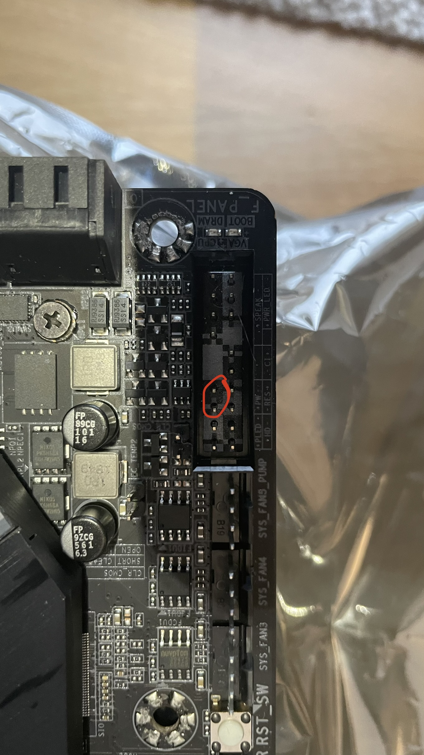

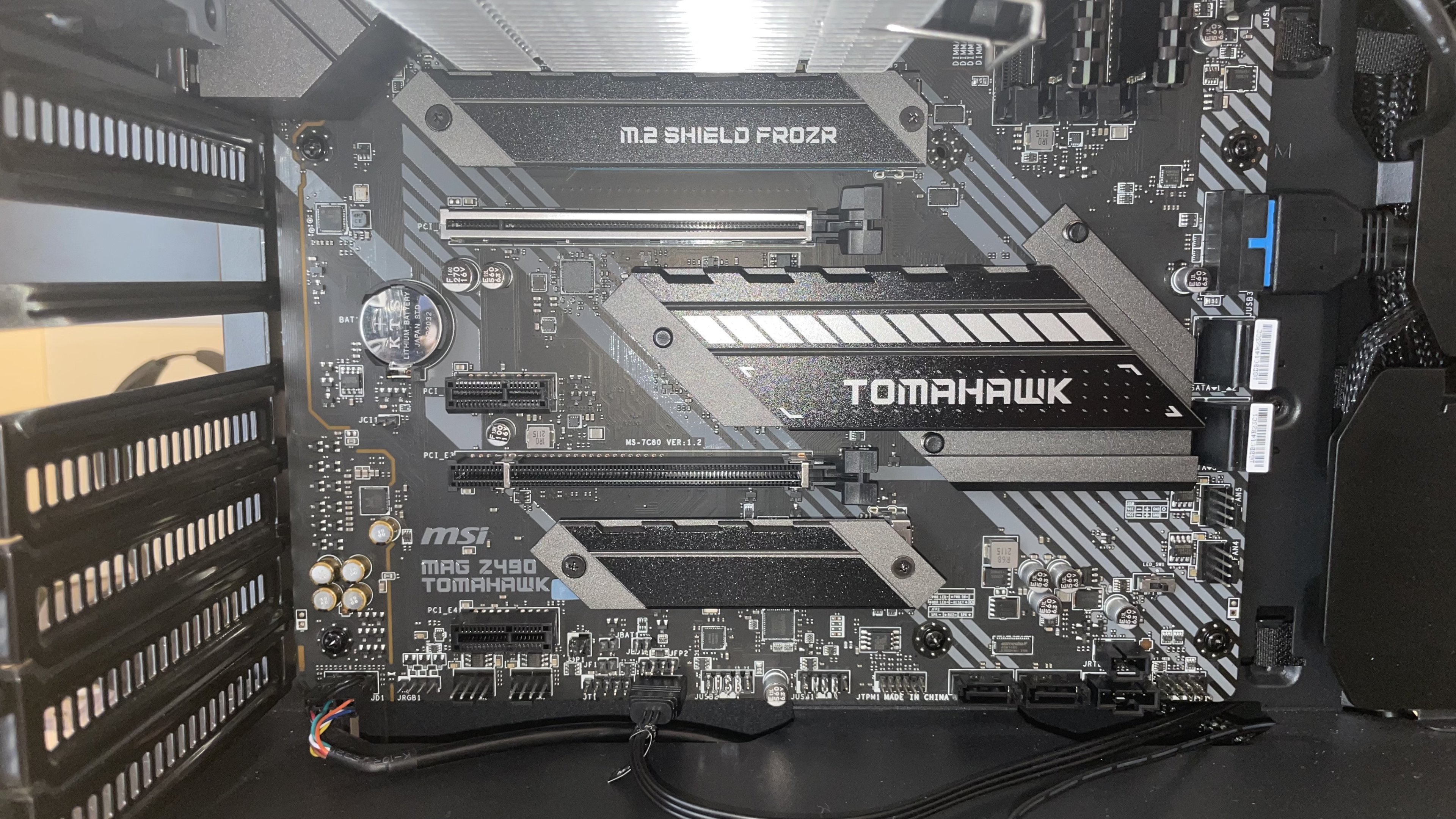

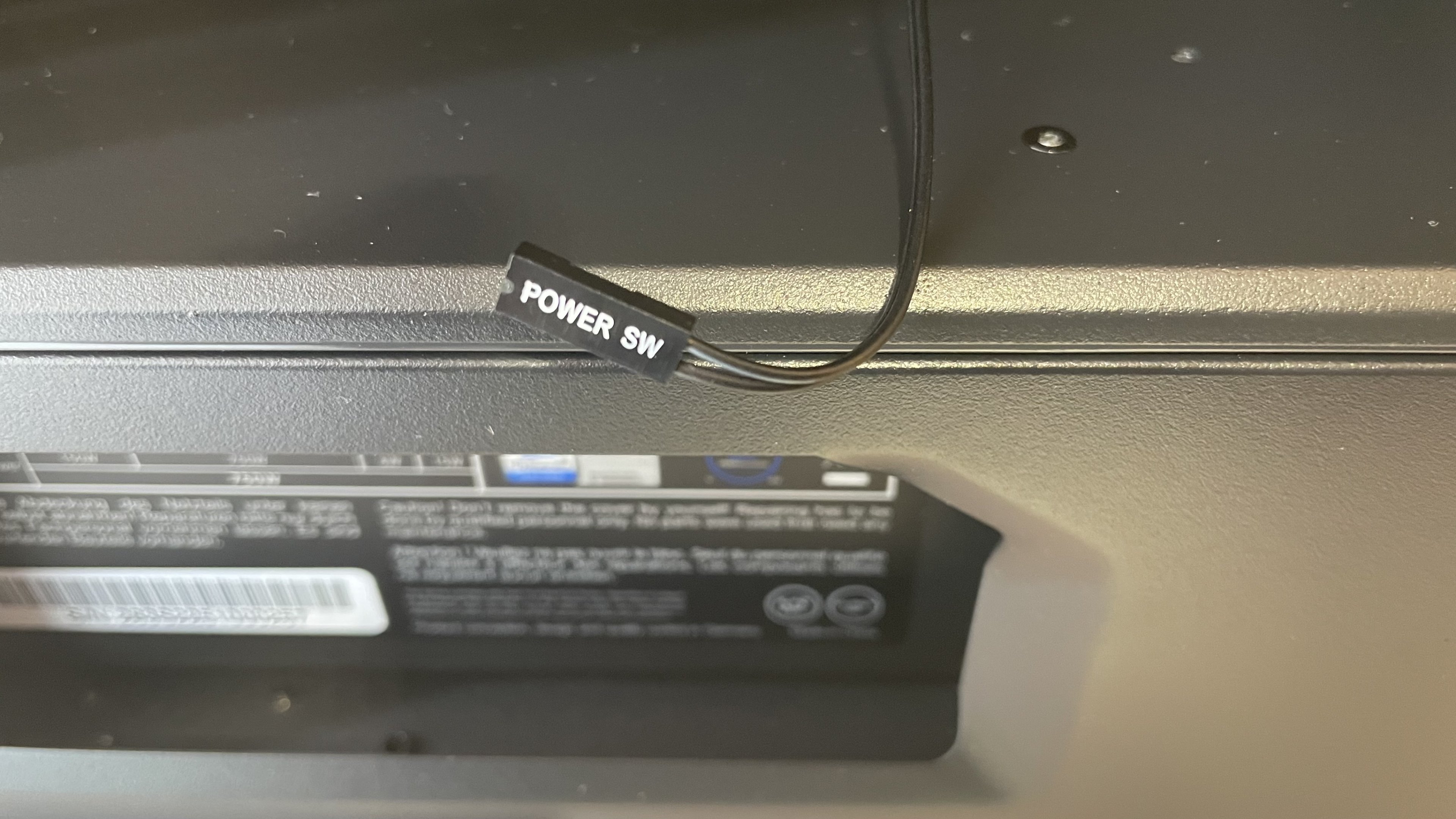

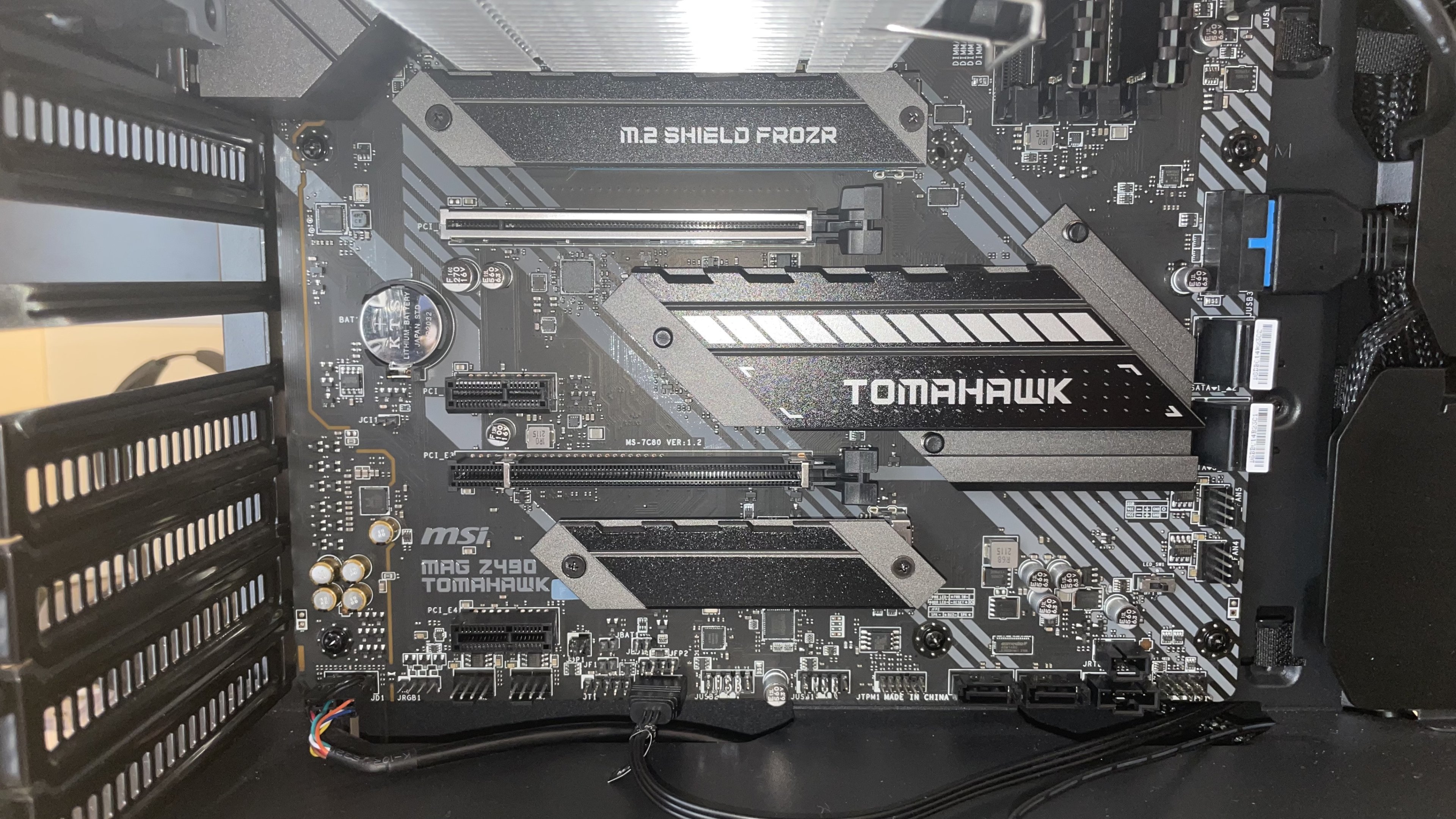

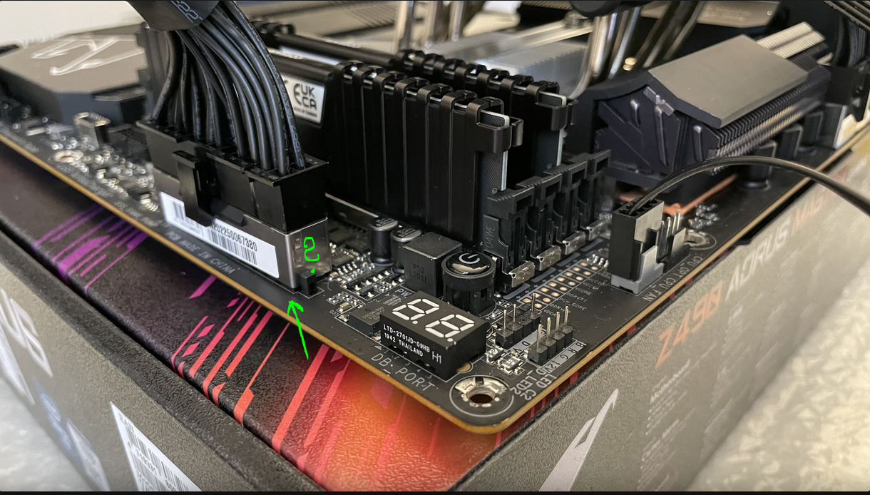

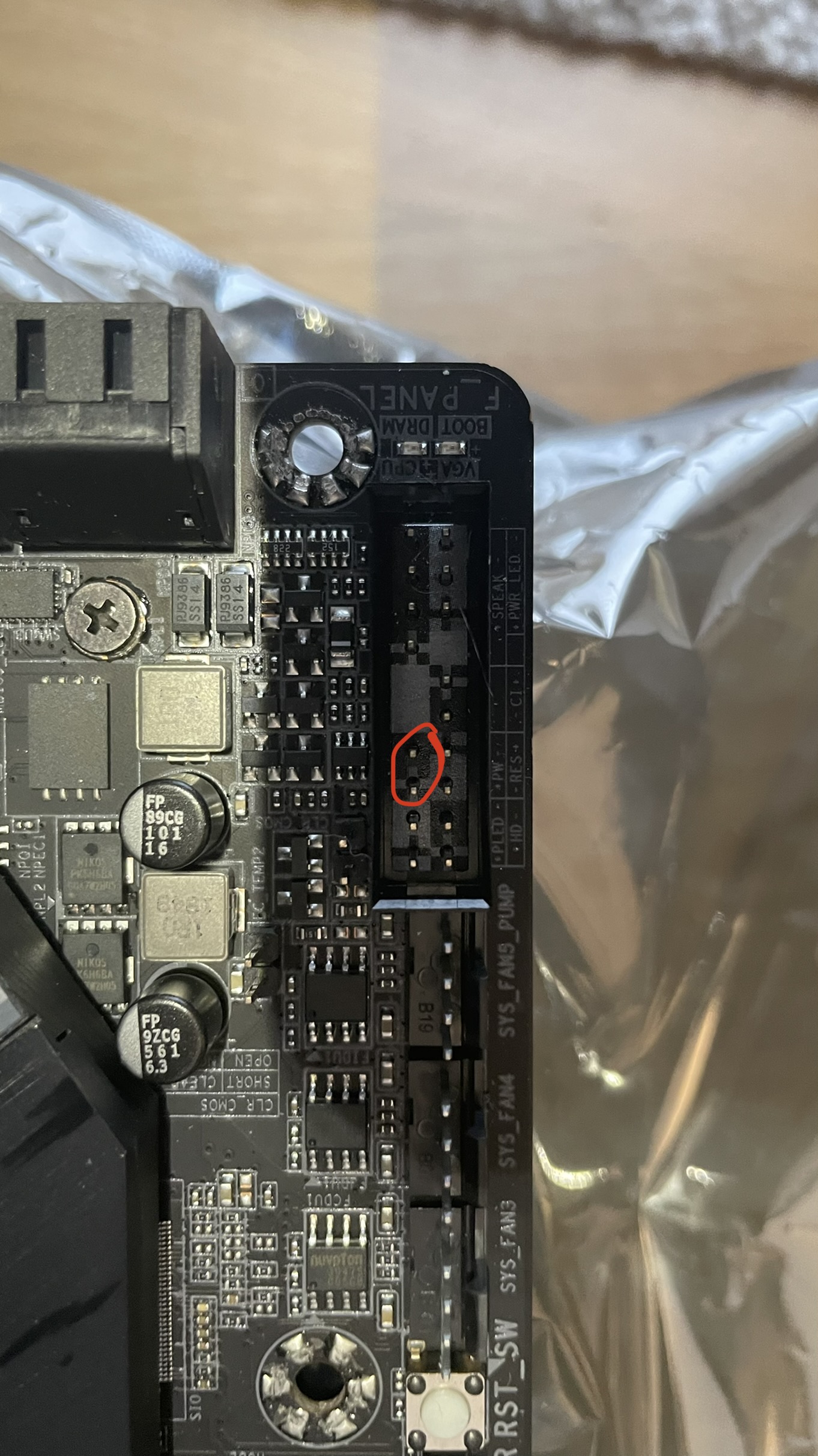

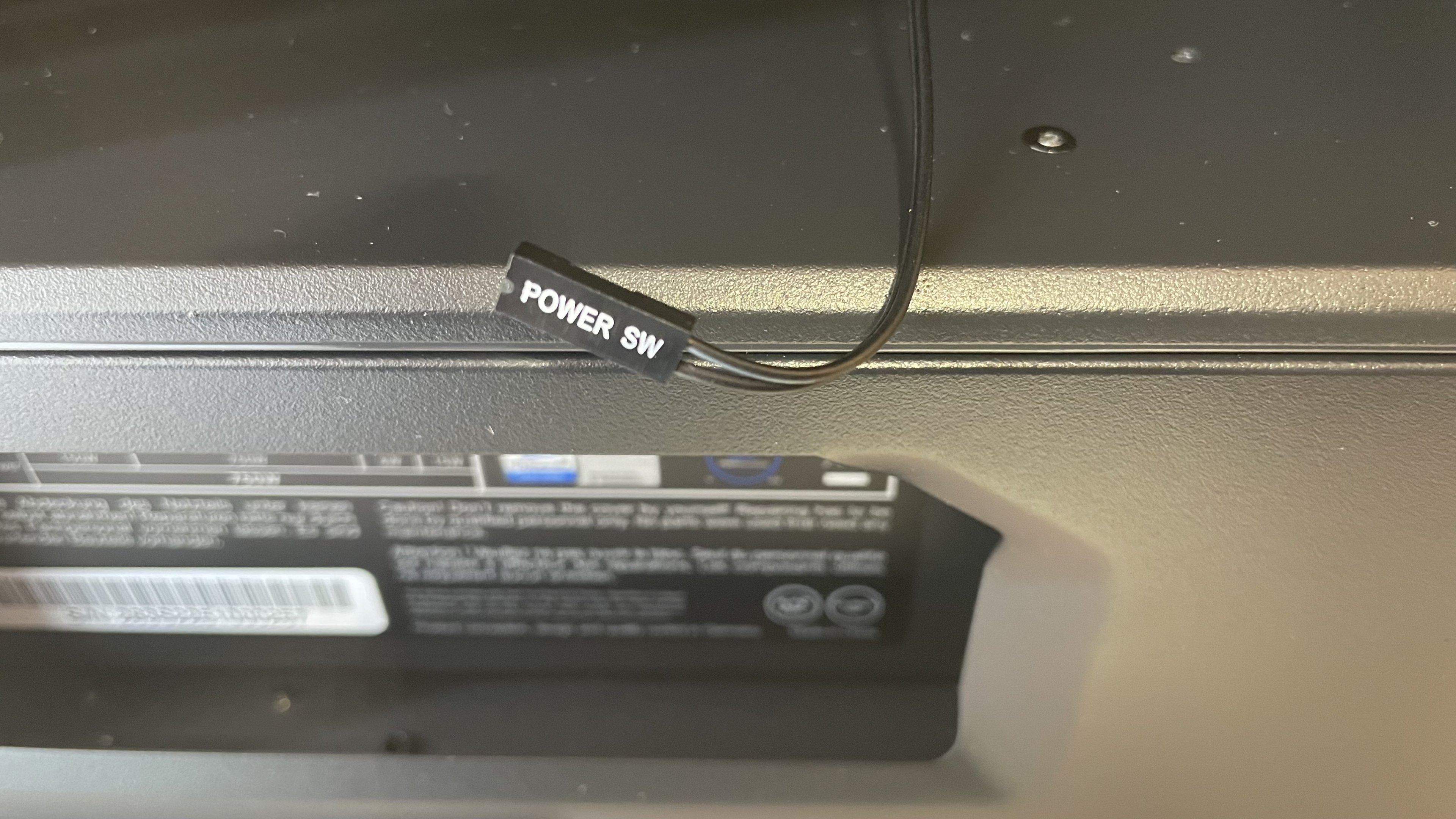

Hallo Zusammen. Ich wollte das neue MB ausserhalb des Gehäuses aufbauen, habe aber auf dem MB keine Power-Taste gefunden. Deswegen habe ich es in das Gehäuse eingebaut.
Dazu kurze Frage: es gibt im Gehäuse ein POWER SW-Kabel, das ich bisher auf dem Aorus Z490 MB an den Slot auf dem beigefügten Bild angeschlossen habe. Bei dem neuen MSI MAG Z490 Tomahawk finde ich so einen Slot nicht. Kann mir evtl. jemand sagen, wo dieses Kabel hinkommt? Bilder vom neuen MB sind ebenfalls anbei.
Danke und VG
Alex
Habs gefunden, Anleitung lesen hilft...
Mit dem neuen MB funktioniert jetzt alles. Danke nochmal für Eure Unterstützung!
Danke und VG
Alex

Braucht man auch nicht, einfach die 2 PINs für den PS mit einem metallischen Gegenstand überbrücken.subsonic2020 schrieb:habe aber auf dem MB keine Power-Taste gefunden. Deswegen habe ich es in das Gehäuse eingebaut.
Wie das Front Panel angeschlossen wird findet man natürlich im Handbuch, in deinem Fall auf Seite 30:
https://download.msi.com/archive/mnu_exe/mb/E7C80v1.1.pdf
