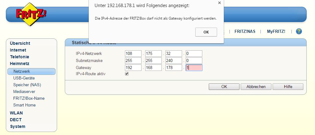

Einrichtung von static routing bei Fritzbox nicht möglich
Hallo Gemeinde,
ich möchte aktuell verschiedene static routes in meinen Router (Fritzbox 7270) integrieren bzw. konfigurieren. Mir wurde mitgeteilt, dass der notwendige Gateway die Netzwerk-IP des Routers sein müsse. Leider funktioniert das so nicht, weil mich die Fritzbox das so nicht konfigurieren lässt.
Im Anhang habe ich mal einen Screenshot der Fehlermeldung angehängt. Die IP 192.168.178.1 ist dabei die Netzwerk-IP meines Routers.
Gibt es da vielleicht irgendeine Option in irgendeinem Submenü, die ich noch (de-)aktivieren muss, damit es klappt?
Kurzum: Wie kriege ich das wie gewünscht eingerichtet.

Die Anleitung ist völliger Quatsch. Würde die FritzBox die Eingabe annehmen, würde ein Routing-Loop entstehen.
Eine Route sagt über welchen Router ein Netzwerk zu erreichen ist. Trägst du hier die Adresse deines Routers ein, können Pakete den Router nie verlassen, da das nächste Ziel immer wieder er selbst ist.

Eine unbelegte aus meinen Netz würde dann auch mit 192.168.178. beginnen?
Vielen Dank, ich habe einfach eine unbelegte IP meines Netzwerks als Gateway genommen. Jetzt scheint es auf meinem iPad zu funktionieren.
