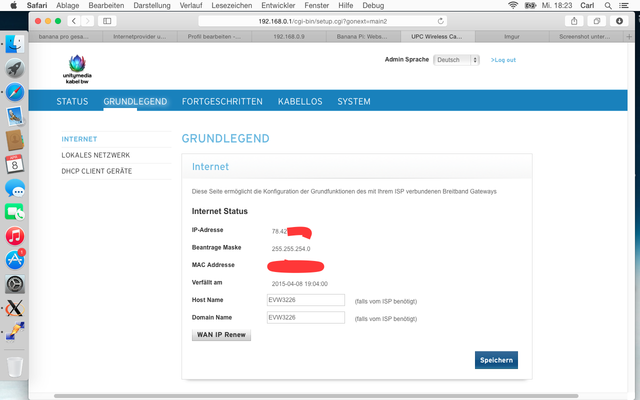

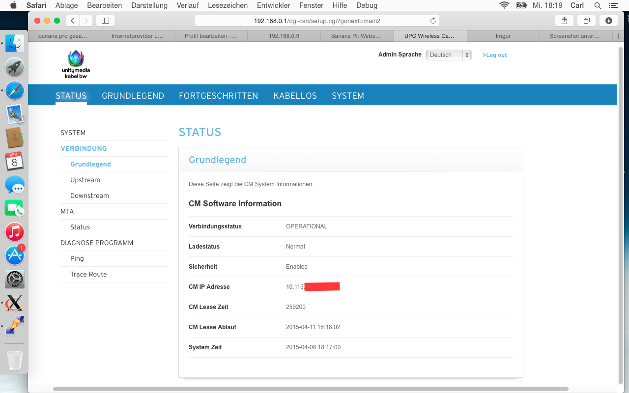

Ja scho aber. Also habe mir mal die Router Settings genauer angeschaut. Es gibt eine CM IP und eine IPv4 (die sehe ich auch im Internet) was ist aber diese CM-IP, die ist ja nict im IPv6 format.
(siehe Anhang)
