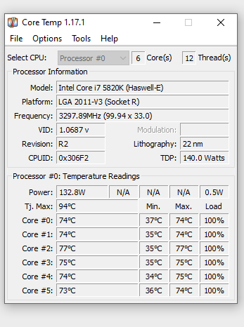

dann hast die gleiche CPU und den gleichen kühler wie ich:D den 5820K hab ich bisher nie über 60°C gekriegt, abgesehen von einem kurzen neugierbedingten ausflug zu prime95. da waren es ~65°C.

ja ich denke das gerade diese graka vielleicht generell auch nicht genügend gekühlt wird, lass jetzt mal core temp nebenbei laufen und schau mir nochmal die werte genau an bis zu wieviel das hoch geht
Also mit prime 95 komme ich innerhalb nicht ganz 10 minuten auf solche temperaturen... kann so natürlich im laufenden betrieb nicht passieren... aber ich komme auf höhere temperaturen, hab an der stelle den stresstest abgebrochen, schätze das ginge so weit hoch bis sich die cpu runtertaktet

Hab auch noch einen 3D mark benchmark gemacht und da kam die gpu auf 77 grad, allerdings war der lüfter der graka bei max 41 % was ich komisch finde, ich glaube 75 grad ist keine zieltemperatur eigentlich
Also lertztenendes ist die leistungsverringerung allerhöchstens da bei konstant 100% auslastung, was eigentlich im Betrieb so nicht passieren würde, aber trotzdem.... vielleicht muss ich einen längeren Stresstest machen aber scheinbar kühlt die graka genug, wenn 75 grad das ziel sind....
