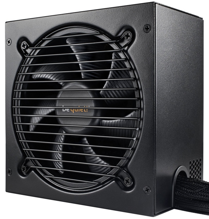

Ich werde dieses Gehäuse kaufen-
https://geizhals.de/asus-prime-ap201-90dc00g0-b39000-a2797818.html
Wo das Netzteil vorne hochkant angebracht wird.
Kann man ein Staubschutzgitter vor dem Netzteil anbringen, also am Netzteilkäfig und nicht am Gehäuse-Frontgitter?
Wenn ja, welsches sollte ich kaufen, kann man auch ein Gitter mit Magnetischer Befestigung nutzen?
Netzteil wird das gekauft-
https://geizhals.de/be-quiet-pure-power-11-400w-atx-2-4-bn292-a1910200.html
Was mir auch nicht ganz klar ist, was mir das Handbuch nicht beantworten kann, wird das Netzteil die Luft von außen oder vom Gehäuseinneren ansaugen?
ATX-Netzteile pusten idR die Luft in Richtung Kaltgerätestecker nach draußen. Ich habe zumindest noch keins gesehen, wo es nicht der Fall war.
Bei dem Gehäuse wäre es dann nach oben, wenn ich mir die Halterung für das Netzteil anschaue.
Das Netzteil saugt die Luft an der Seite an, an der sich sein Lüfter befindet.
Also von dieser Seite:
Der Rest hängt von dir ab.
Warum nicht einfach das Netzteil drehen, damit es die Luft aus der Front zieht :)
Also so wie es im vom Rickmer verlinkten Review von Techpowerup gemacht wurde.
Nur hat das Ding in der Front eben keinen Staubfilter...
