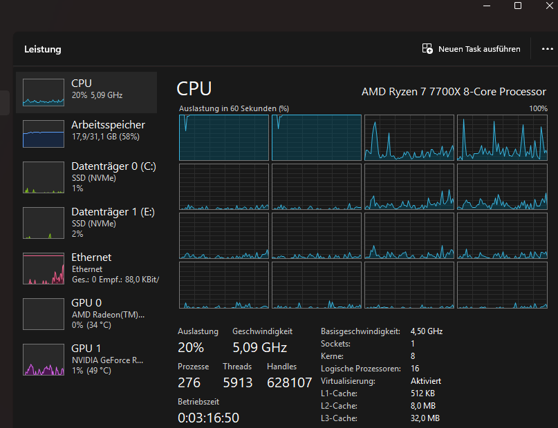

Edit2: Eventuell interessant: Screenshot vom Taskmanager (Performance -> CPU -> Rechtsklick auf den Graphen -> Logical Cores) und Name des Spiels dazu. Am besten während man auch daddelt und nicht nur im Menü. ^^

Der Screenshot ist vom Hauptmenü von EU5 sieht bei nahe zu allen spielen so aus
Hmja...
