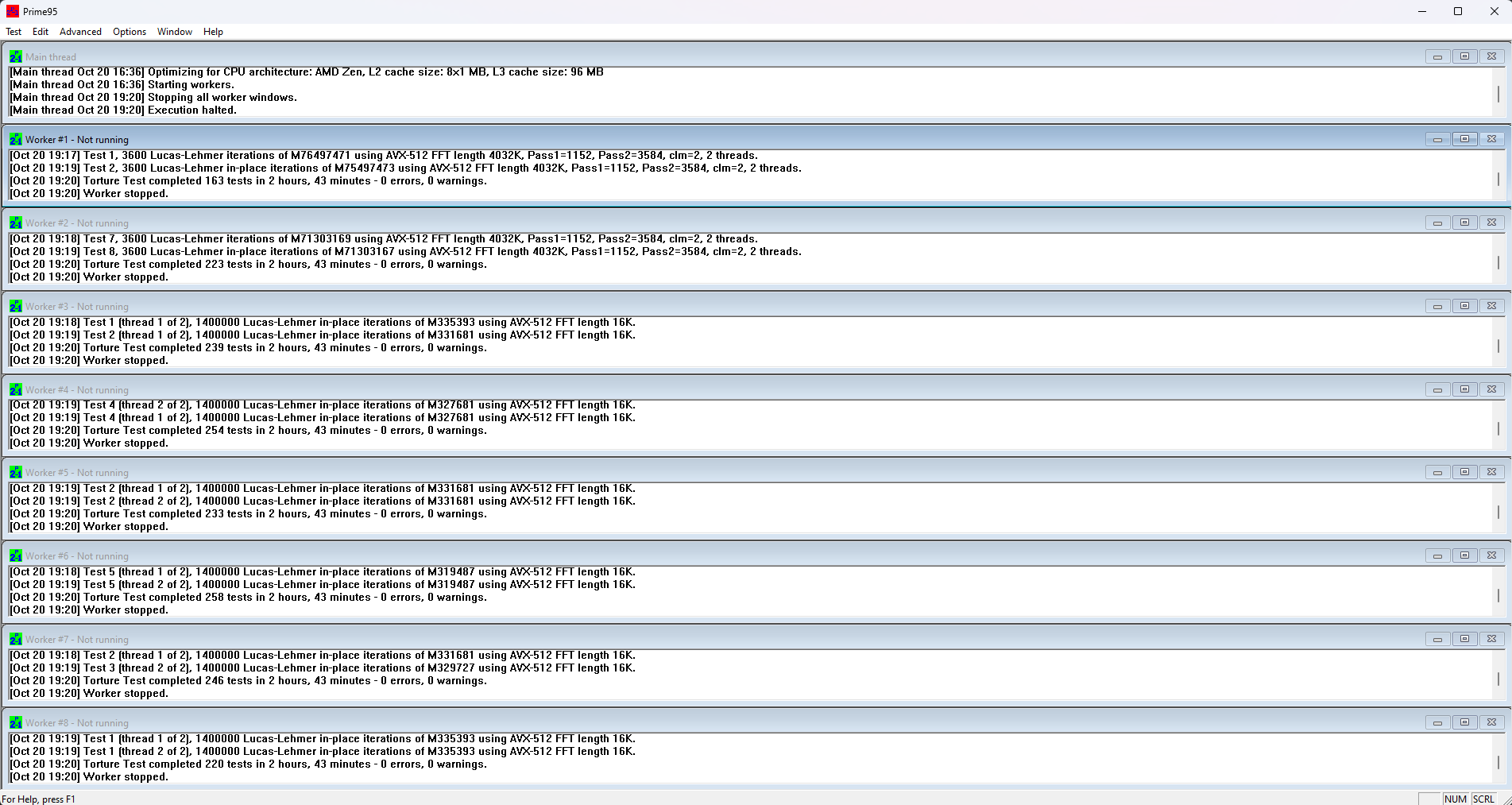

Ich habe mir vor Kurzem einen neuen Computer zusammengebastelt und der lief dann auch erstmal gut... bis mittendrin die Performance einfach nachlies und es Bluescreens gab. Nach ein paar Tests konnte ich den Arbeitsspeicher als Fehler identifizieren und habe diesen ausgetauscht. Nach einer kurzen Eingewöhnungsphase lief der Computer auch schon deutlich besser (und der CPU hat in Benchmarks einen gleichwertigen Wert), jedoch hat er hier und da trotzdem Stottern (der Task-Manager beispielsweise läuft relativ langsam und unflüssig) und ich befinde mich auf der Fehlersuche.
Ich habe, um den CPU mal zu testen, Prime95 drei Stunden durchlaufen lassen und habe bemerkt, dass ein CPU-Kern deutlich langsamer läuft, als die anderen. Meine Frage ist nun, ob das in diesem Maße überhaupt noch normal ist? Den CPU Stability Test habe ich auch laufen lassen und der meldet sofort ein instabiles System mit dem Fehler beim Prime-Test... allerdings habe ich auch schon gelesen, das Programm soll outdated sein.
Gibt es übrigens andere Tools, um den PC nach sämtlichen Fehlern und Instabilitäten durchzuscannen? Die Möglichkeit, Hardware auszutauschen, habe ich leider nicht... 😢

Lurkee schrieb:
Nach einer kurzen Eingewöhnungsphase lief der Computer auch schon deutlich besser [...]
Was heißt denn deutlich langsamer?

Beim Stabilitätstest sagt das gar nichts aus ob ein Thread des Tests langsamer läuft, das ist gar nicht Sinn der Sache da.
Du wirst halt immer noch instabilen RAM haben. Einfach Mal nach dem Expo laden den RAM Speed eine Stufe runterstellen.
Reaktionen: Lurkee und madmax2010
Das DIE CPU nicht auf allen Kernen gleich taktet ist normal. Aber ohne konkrete Daten von deinem System können wir nicht helfen.

Habe oben die Resultate vom Prime95-Test angehägt. Verbaut ist EXPO und der BIOS ist fast aktuell... neuere Versionen haben nur eine 105 Watt Option für andere Prozessoren dazubekommen.

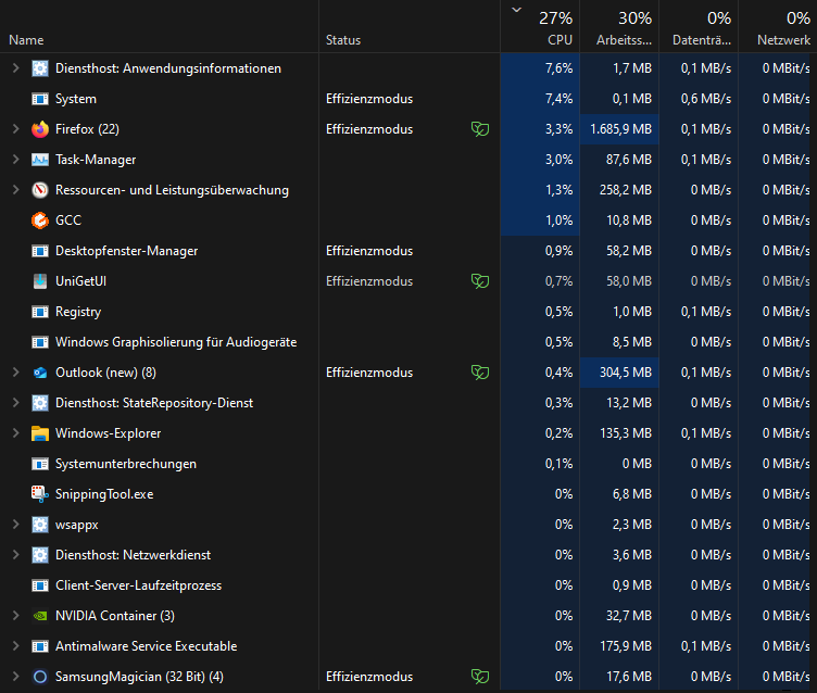

Lurkee schrieb:
üblichen Start-Programme hatte ich angelassen
Weiß nichtr was du da alles hast. Aber was sagt der leerlauf beim Task Manager? Der müsste bei 0-1% sein.
Reaktionen: Baal Netbeck
@Slayn Die Auslastung ist da dauerhaft deutlich höher... ich habe mal ein Screenshot angefügt
Wenn im Leerlauf mehr als 10% beansprucht wird ist etwas im Busch. Dann wundert es auch nicht wenn ein Kern weniger abarbeitet. Da er mit anderen Sachen beschäftigt ist.
Reaktionen: Lurkee
27% CPU auslastung im quasi Leerlauf und nur mit Firefox im Hintergrund?!!
Holy moly da stimmt was gewaltig nicht. Evtl. ein krypto dienst im hintergrund am laufen den du dir eingefangen hast?
Reaktionen: Lurkee
@xXDariusXx @Slayn Diese Auslastung habe ich auch, seitdem die Probleme angefangen haben. Mein PC-Start ist relativ sauber, daran sollte es also nicht liegen. Was mir auffällt, ist, dass einzelne Programme schlichtweg mehr vom CPU in Anspruch nehmen, als vorher (Task-Manager in den ersten Sekunden beispielsweise 30%). Vor dem RAM-Wechsel waren die CPU-Benchmarks auch sehr unterdurchschnittlich.
Die Treiber habe ich übrigens auch alle deshalb aktuallisiert - Windows wurde nach dem Zusammenbau frisch installiert.
Ich werde mal abgesehen vom EXPO-Profil mal die Virenscanner ihre Arbeit machen lassen...
Da wird nichts bei rauskommen. Ich habe die Auslastungen auch ab und zu, das System arbeitet ja im Hintergrund.
@Firefly2023 Wenn im Leerlauf tatsächlich 0-1% Ausnutzung beobachtet werden, dann kennt mein Computer das gar nicht. Seitdem ich ihn beobachte, liegt er in der Regel im zweistelligen Bereich (i.d.R. 20-30%).
