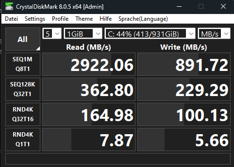

Ich habe mal die SATA-Controller deaktiviert und die NVMe getestet. Die Schreib-/Lesegeschwindigkeiten liegen bei ca 220 MB/s... ich hatte mir sowieso überlegt, eine neue NVMe zu kaufen. Ich warte auf den Black Friday und werde dann einfach mein Betriebssystem umziehen. Werde dann berichten, ob es die dann wirklich war.
Lass mal CrystalDiskMark kaufen und poste das ergebnis hier (Screenshot).

Die Ergebnisse von CrystalDiskMark habe ich angehängt. Die Energiesparoptionen hatte ich schon vor einer Weile testweise ausgeschaltet und die sind bis heute auch so verblieben... leider nichts. Unter Geräte-Manager finde ich hierzu nichts.
Die Schreiblast ist tatsächlich völlig normal. Größtenteils langweilt sich die SSD einfach. Was mir aber aufgefallen ist, ist, dass meine SSD als eine 980 PRO erkannt wird. Die offizielle Treibersoftware von Samsung meldet leider auch, dass keine NVMe angeschlossen ist 😢
