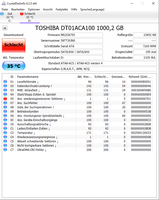

Poste doch bitte mal den Screenshot von CrystalDiskInfo für die HDD, ziehe aber bitte das Fenster soweit auf, dass alle Attribute und auch die Rohwerte vollständig sichtbar sind, also keine Scrollbalken mehr erscheinen. Bitte mache den Screenshot aus Windows und nicht mit einer Kamera vom Bildschirm und nur den Screen von CrystalDiskInfo, mit Alt+Druck erzeugt Windows einen Screenshot des aktiven Fensters in der Zwischenablage oder probiere mal die Tastenkombination: 'Windows Taste + Shift + S'.

Ich hoff ich hab das so richtig gemacht musste mir das Programm erst runterladen. Bin selbst überhaupt nicht am Thema PC dran...

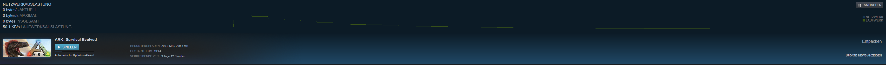

So sieht das ganze bei Steam aus falls das weiter hilft. habe noch eine SSD und wollte einfach das komplette Spiel auf die SSd ziehen geht aber nicht wegen das aktuellen Downloads laut steam.

Tja, die ist hinüber.... ASAP soweit wie möglich backuppen und dann was neues kaufen,
die macht´s vielleicht nicht mehr lange.

Das sieht nach "bitte tauschen sie die Platte aus" aus...

deathblade-808 schrieb:
damit ich auch noch was lerne, woran ist es zu erkennen?
Die Bewertung ist ein Hinweis, kann aber auch fehlerhaft sein. Hier sieht man es konkret an den Wiederzugewiesenen Sektoren, deren Anzahl im Rohwert steht und das es viele sind, zeigt der Aktuelle Wert mit 1, der damit unter den Grenzwert von 5 gefallen ist, weshalb CrystalDiskInfo auch die Bewertung "Schlecht" vornimmt. Es dürfte wohl keine weitere Reservesektoren mehr geben, weshalb auch das Schreiben fehlschlägt, wobei mich wundert, dass es angeblich keine schwebenden Sektoren (C5) gibt.
