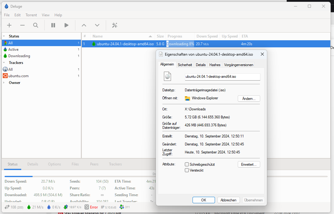

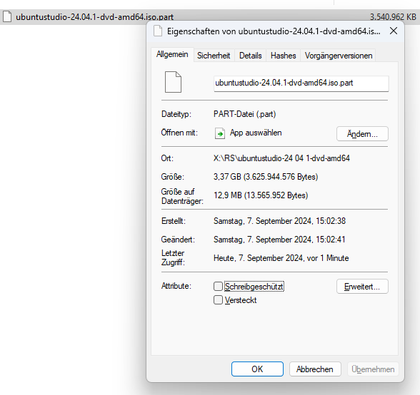

Nö. Hier lade ich mit 2 Download-Streams, d.h. einer beginnt in der Mitte. Selbst hier wird nicht die volle Datei preallokiert:
Übrigens ist das hier auch keine Pre-Allokierung sondern eine Sparse-File.
Edit: Wobei ich nicht ausschließen würde, dass Steam quasi beide Konzepte verwendet. Den für die Aktualisierung benötigten Speicher in der Sparse-Datei schon mal vorbelegen.

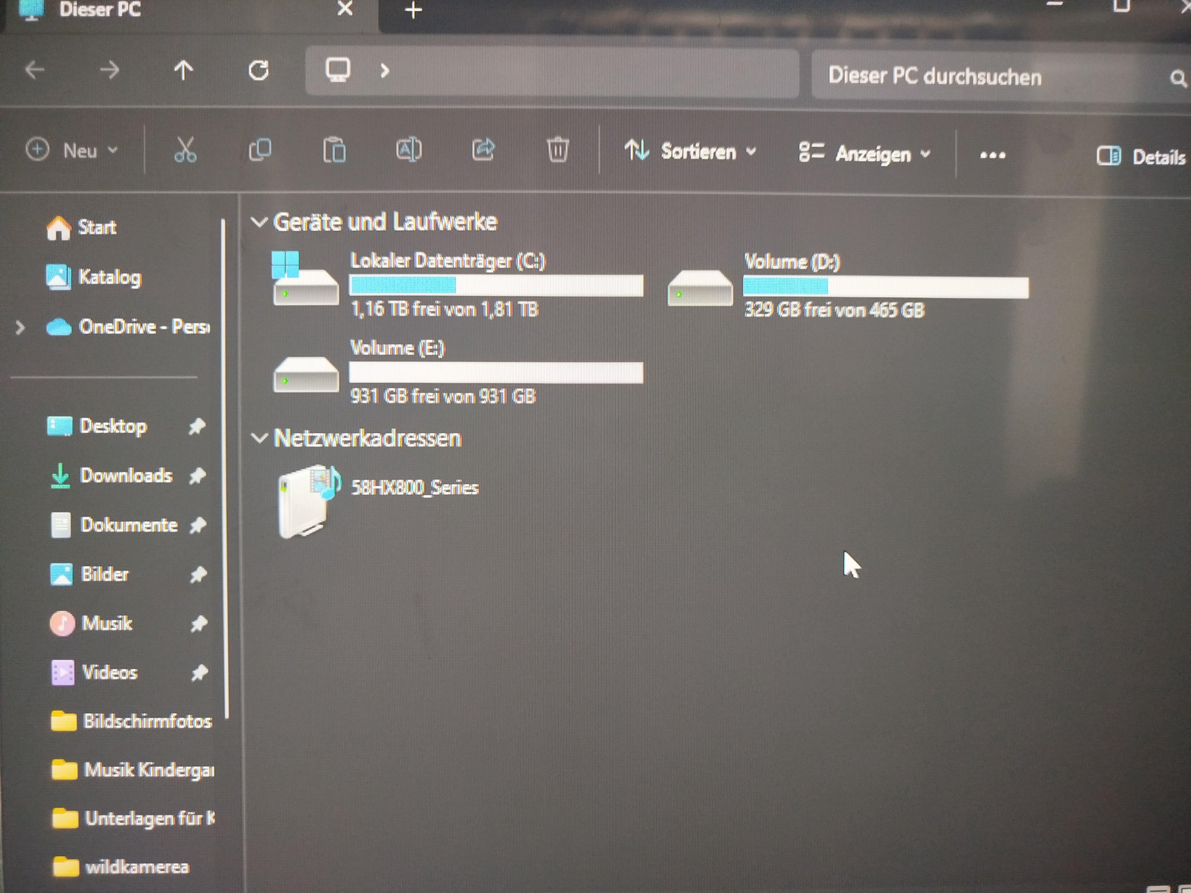

Ich hätte es vielleicht gleich machen sollen. Hab hier mal 2 Bilder. Einmal aktuell was er mir bei diesen PC anzeigt und einmal was ich mir da zusammen konfiguriert hatte als ich den PC bestellt hatte.
(Wird auf c installiert)

dann liegt es wohl nicht am Speicherplatz und ich gehe mal davon aus das Laufwerk C: eine SSD ist oder ?
