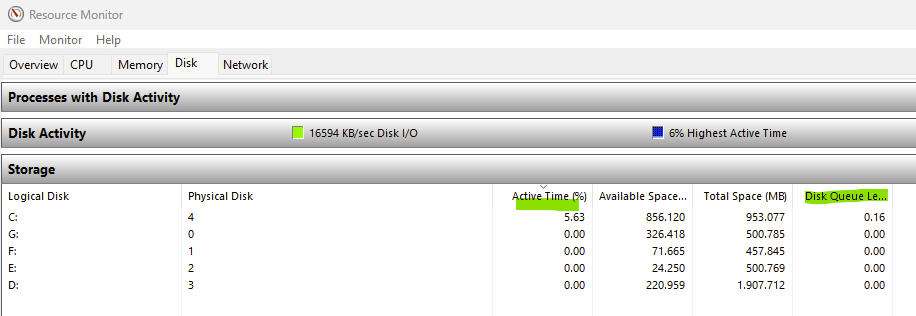

Ressourcenmonitor.
Etwas peinlich, aber kann nur sagen, dass der blaue Graph oben an der Grenze hängt und der grüne Graph sich mit kleinen Schwenkungen in der Mitte befindet :freak:
äh, von was jetzt genau?
Am Besten auf den Reiter Disk/Festplatte und die Disk Queue Length oder Activity Time beobachten (die eingedeutschten Bezeichnungen kann ich gerade nicht liefern):
Die Activity Time ist gerade beim installieren stehts auf 100% und die Disk Queue Length bewegt sich zwischen 2.5 und 3.5
Für die HDD? Disk Queue über 1 bedeutet, dass sie voll ausgelastet ist.

xdsteve schrieb:
aber ist bei einem Download der Wert von 2.5-3.5 dann normal?
Jein, für einen reinen Download wäre das für eine HDD zu viel. Allerdings entpackt Steam während des Downloads die Dateien schon parallel. Dadurch wird der Download hat ausgebremst, weil die HDD durch parallele Vorgängen nicht mehr so schnell schreiben kann.
Habe dabei nichts anderes auf dem PC gemacht, außer Programme wie Discord, Browser, etc. offen gehabt.
Bei anderen Launchern habe ich die selben Werte, aber trotzdem meine volle Geschwindigkeit. :confused_alt:

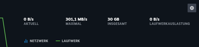

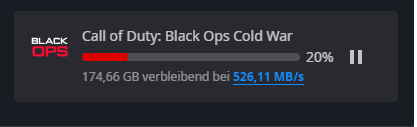

Ich hatte bis vor einem halben Jahr ein ganz ähnliches Setup. i7-7700K, 16GB RAM und eine GTX 1080. Das Speichermedium war eine SSD. Das System erreichte bei Steam max. 90-100 Mbyte/s. Bei Battle.net waren es 300 Mbyte/s. Angeblich hat Steam eine krasse Komprimierung, und das Entpacken frisst viel Leistung. Dabei spielt es auch eine Rolle, um was für ein Spiel es sich handelt. Nicht alle Spiele können gleich schnell geladen werden.
Das neue System (s. Signatur) lädt Counter Strike 2 mit 300 Mbyte/s von Steam herunter. Bei Battle.net wird CoD - Black Ops mit über 500 Mbyte/s geladen. Bei diesen Spielen, wird beim jeweiligen Client, die höchste Downloadrate erzielt. Die Internetleitung würde über 1 GByte/s schaffen. Also auch ein neues System, kann eine Leitung mit 10Gbit Bandbreite nicht auslasten. Aber mehr Rechenleistung beschleunigt definitiv den Download.
Aber war der Download konstant, ohne Einbrüche?
Keine massiven Einbrüche. Es kann bei einem Download schon vorkommen, dass mal weniger schnell, und dann schneller geladen wird. Z.B. hat es einen Einfluss, wie gross die Dateien sind, die geladen werden. Soweit ich informiert bin, kann eine einzelne grosse Datei schneller geladen werden, als viele kleine Dateien.
