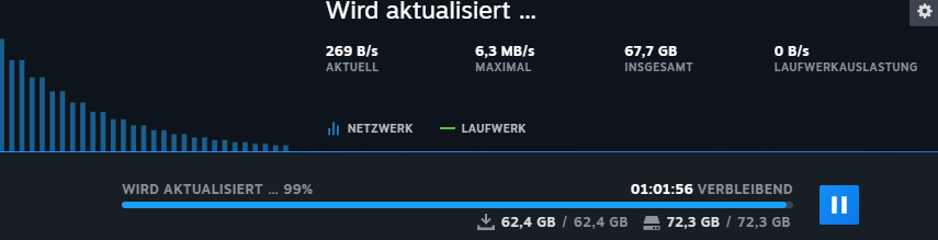

ich habe das Problem, das sobald ich bei Steam einen Download so gut wie fertig habe geht die Internetgeschwindigkeit auf wenige KB/s. Aber nur wenn das Spiel bei 99% heruntergeladen ist und eigentlich fertig sein sollte. Ich habe bereits Regionen mehrmals gewechselt, Router neu gestartet und DSL neu verbunden. Download-Cache gelöscht und das Herunterladen von verschiedenen Spielen ausprobiert. Ich bekomme per Speedtest auch meine ganze 50000er Leitung. Mein Internet Anbieter ist Vodafone. Mein Laufwerk ist ebenfalls nicht ausgelastet.
Hatte Jemand schon einmal das gleiche Problem?
Wird aktualisiert ist ungleich wird runtergeladen...
Die Daten müssen auch Mal auf der Festplatte verarbeitet werden.

Ich kann den Download auch Stunden weiterlaufen lassen, da passiert nichts. Meine SSD verzeichnet im Taskmanager auch keine Auslastung von Steam mehr.
Seit gestern Abend läuft es, gehe mal nicht davon aus, das es irgendwann noch fertig wird

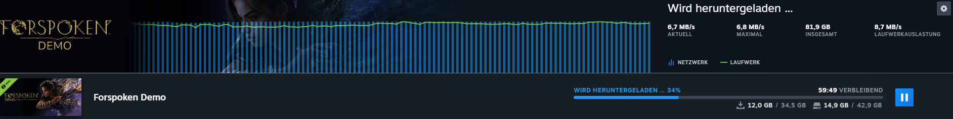

Bis zu den besagten 99% funktioniert alles wie immer, die Festplatte ist ausgelastet, es ist noch nen halber Terabyte frei und sobald ich das "Ende" erreiche, geht alles gegen 0.
Hier lade ich gerade ein andere Spiel runter und da sieht man das Netzwerk und Festplatte normal ausgelastet sind.

Interessant. Die Anzeige sagt, daß Download und Installation fertig sind. Da klemmt was beim Finalisieren.
