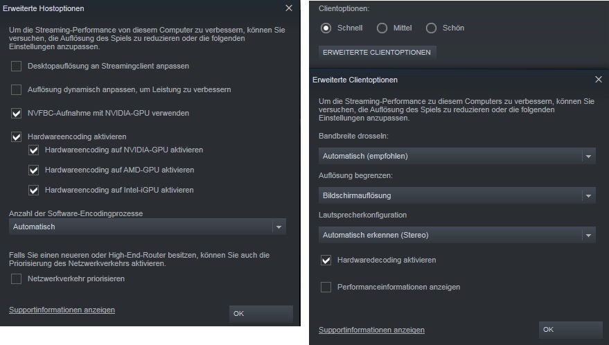

Steam Einstellungen (Wie gesagt, sämtliches durchgespielt. Kaum spürbare Unterschiede)

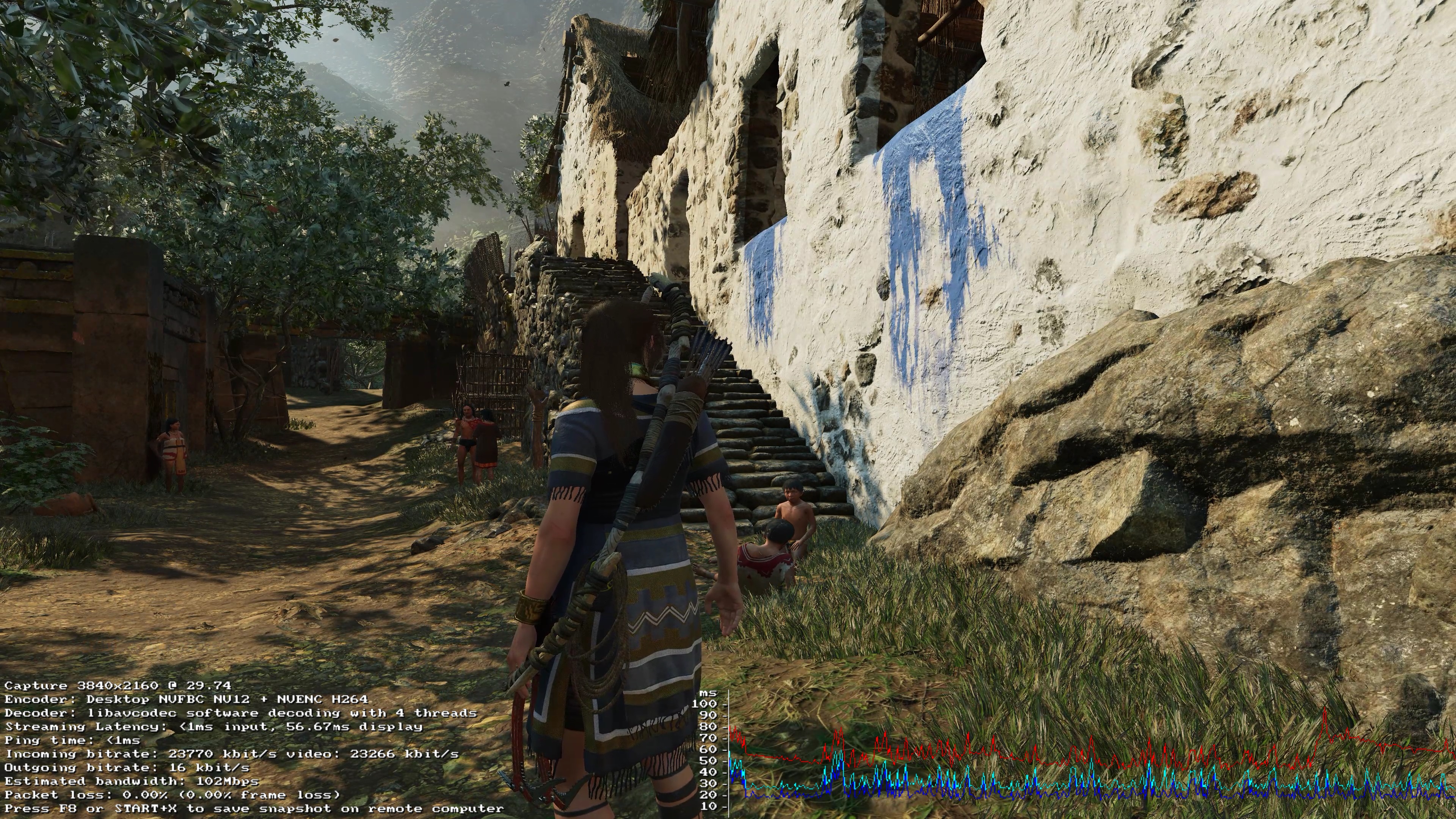

Ingame Screenshot
Ich finde selbst mit der Auflösung 1920x1080 ist der Lag relativ hoch. Ist vieleicht meine Hardware für den H264 Encoder zu alt/lahm?

@HisN er hat laut Screenshot "Hardwareencoding" aktiviert.

Habe ich Hardwareencoding ausgeschaltet, lüppt das Ganze bei mir in FHD. Dann lässt sich z.B. sogar Rocket League sehr gut spielen. Der Client ist allerdings auch ein I5 mit Intel GPU gewesen.

Ah .... man sollte sich die Screens schon anschauen^^
Bei mir (1080p allerdings) hat es am meisten gebracht, die Haken für beide NVidia-Encoder wegzunehmen, sodass er die iGPU nutzt. Das Bild ist dadurch deutlich weniger blockig und Dx9-Spiele wie Rocket League haben keinen zusätzlichen Lag im Vergleich zu Dx11 Spielen mehr. Außerdem hieß es mal (Nicht sicher, ob noch relevant), dass die automatische Bandbreite buggy ist. Also ggf. mal die 30 oder 50MBit-Einstellung probieren
