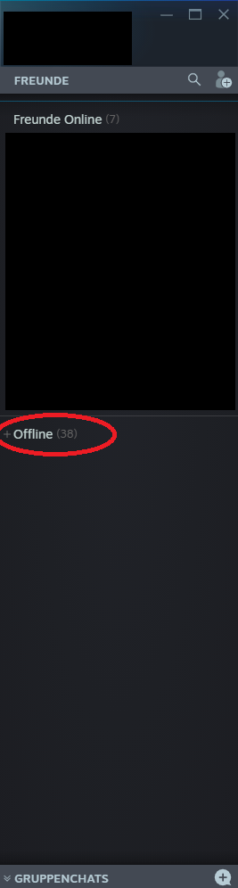

nachdem die Suche keinen Treffer ergab, hier ein neues Thema dazu:
Seit der Neuinstallation von Steam sind die als "Offline" kategorisierten Freunde immer ausgeblendet. Lediglich ein Klick auf das Plus (+) öffnet bzw. zeigt die Offline-Freundesliste an.
Ja - das ist nun Jammern auf hohem Niveau - dennoch hätte ich es gerne wieder genau so, wie es "früher" war.
Auch finde ich keine Einstellung mehr dazu. Es gab früher die Einstellung "Offline-Freunde ständig einblenden" oder so ähnlich.
Kann mir hier jemand helfen?
Danke
ShootY

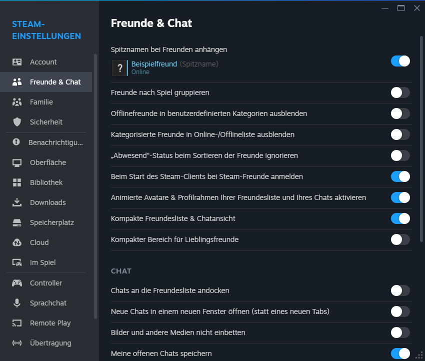

Meinst du diese Einstellung?
Reaktionen: PS-ShootY, mKstan und Northstar2710
So sieht es bei mir aus - und die Liste "Offline" ist nicht standardmäßig offen - also sichtbar. Erst nachdem ich sie geöffnet habe bleibt sie - aber nur so lange Steam geöffnet ist. Steam schließen und Steam wieder öffnen: gleiches Problem wieder. Es gab früher im "Steam-Freundeslisten-Fenster" ein separates "Zahnrad" also Einstellungen. Da konnte man das entsprechend einstellen "Offline-Freunde ausblenden" oder eben nicht.
Nett gemeint - aber das hab ich alles schon durch. Gleiches Ergebnis.
Sieht dann in der "nicht kompakten Ansicht" so aus nach einem Steam Neustart:

Ha! Okay das probier ich. Moment...
Nein - gleiches Ergebnis. Ich habs jetzt mit der kompakten und der nicht kompakten Ansicht probiert. Wenn ich die Freundesliste schließe und dann wieder öffne passt das.
Sobald ich aber Steam schließe und wieder öffne habe ich wieder eine ausgeblendete Offline-Freundesliste.
