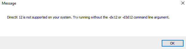

Wenn ich das spiel The Isle bei Steam starte dann kommt folgende Fehlermeldung : dx12 is not supported on your system try running without the dx12 or d3d12 command line argument. (Ist nicht mein Main Pc/Laptop wollte einfach was zum zocken haben wenn ich unterwegs bin, nur so am Rande)

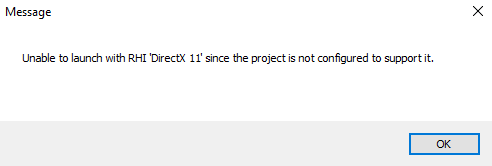

.) Bei Steam die Startoptionen -dx11, -dx12, -d3d12 (gab meistens die gleiche Fehlermeldung wie immer)

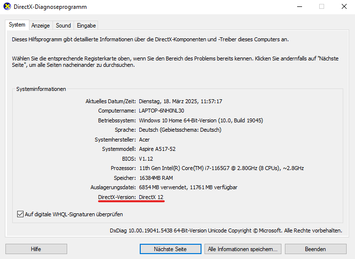

.) Auf dxdiag geschaut unter System ob dx12 Installiert ist (Siehe Bild Ja ist es)

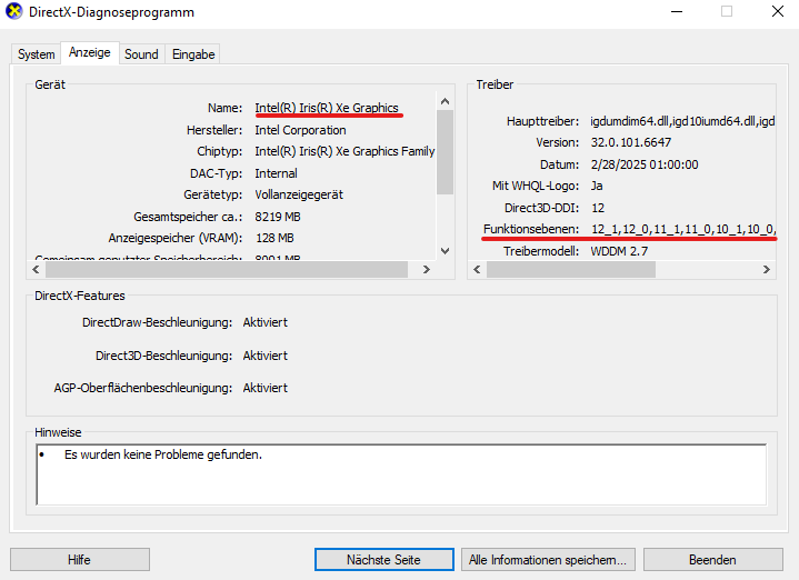

.) Auf dxdiag geschaut unter Anzeige ob mindestens bei Funktionsebenen 12_0 steht (Siehe Bild Ja ist es)

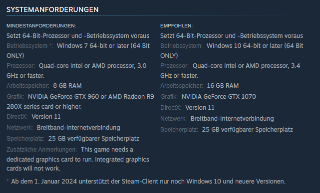

Hi und willkommen
du hast die Antwort doch in deinem Screenshot:

Das hat doch mit deinem geposteten gar nichts zutun. Da gehts um alte 4.Gen Intel Iris GPU Kombis (Release war da 2018)
Das Spiel erlaubt schlichtweg keine IGPs. Die Meldung die in dem Zusammenhang ausgegeben wird ist irreführend, es hat nicht direkt was mit DX zutun sondern schlicht damit das die Intel XE eine IGP ist.
Reaktionen: Wynn3h und schiz0
Das ist mir zwar auch noch nicht unter gekommen, entsprechende Leistungsfähigkeit der IGPU vorausgesetzt, das ein Spiel unbedingt eine dedizierte Karte haben möchte, allerdings dürfte das mit der Intel XE eh keinen Spaß machen. Die müsste noch eine ganze Ecke langsamer sein als die NVIDIA GeForce GTX 960 und das ist schon die Mindestanforderung.
