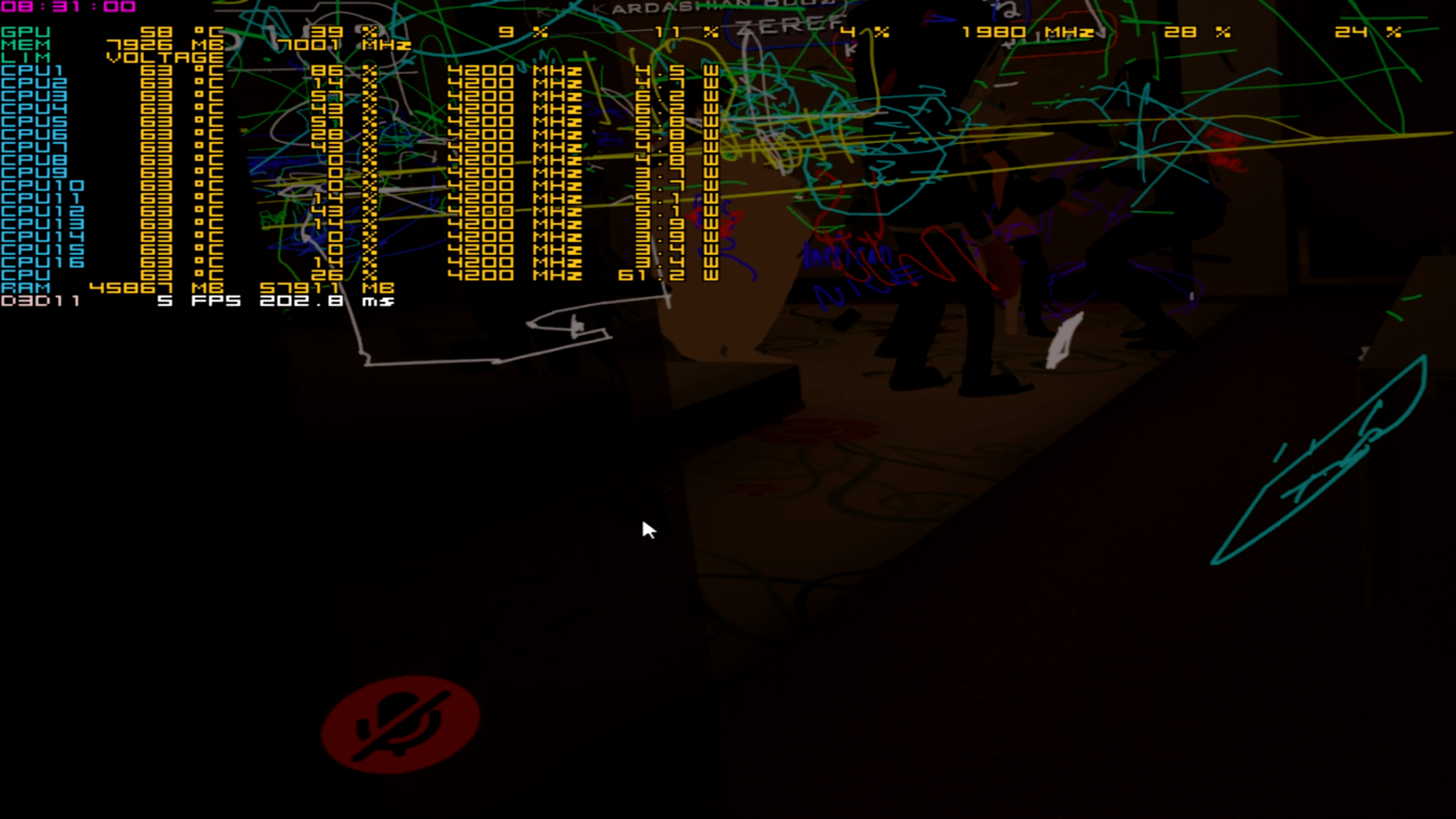

aktuell bin ich wieder vermehrt mit meiner Oculus Rift unterwegs, meist in VR Chat. Was leider nach einiger Zeit anfängt zu ruckeln da der Vram der 2070S volläuft, hier habe ich durch einzelnes Beenden gesehen das allein 2,7GB Vram komplett an SteamVR gehen, das sollte doch so nicht sein. Zumal Steam VR ja nur die Verbindung(API) zur Rift und VR Chat herstellt.
Da nach einiger Zeit dann der komplette Vram belegt ist laut Taskmanager/Afterburner und man nur noch am ruckeln ist, was bekanntlich in VR ja wirklich nicht mehr schön ist. Auch ist mir aufgefallen wenn ich es weiter spiele mit Ruckler ist auch der Ram gut in benutzung, das höchste der Gefühle waren knappe 46GB ram, wobei ich mir sage, der Ram ist da also kann der auch genutzt werden.

Hier habe ich auch nochmal ein Screenshot angehängt, CPU und GPU langweilen sich, dazu sollte ja auch eine 2070S mehr als ausreichend sein für mein vorhaben, oder etwa nicht? Meine ehemalige 1070 hatte keine Probleme mit VR, aber das ist auch schon gute 6 Monate her und Software wird ja auch immer ressourcenfressender.

Wie gesagt nach bisschen rumprobieren bin ich der Meinung das Hier SteamVR nen Problem hat/macht, da wenn alles beendet wurde bis auf das der Vram verbraucht laut Taskmanager/Afterburner bei rund 3,5GB ist, und sobald ich das beende sind nur noch 700-800MB belegt durch windows.

Probier vielleicht mal, in den Performance-Einstellungen von VRChat die custom Shader auf allen Vertrauensstufen zu deaktivieren (evtl auch mal überprüfen und hinterfragen, was der eigene Avi an Shadern benutzt). Ich nutze mit meinem Sys auch VRC über SteamVR (wegen Kinect), und hab eigentlich keine VRAM-Probleme. Nutze besagte Einstellung aber eben auch schon, seit es sie gibt.
Wird wohl nicht die Lösung sein aber von mir noch der Hinweis, dass bei mir der Afterburner für konstante Ruckler sorgt bzw. der Performance Monitor. Bei jedem abrufen der Sensoren (z.b. jede Sekumde) habe ich ein ca. 50ms Lag.
