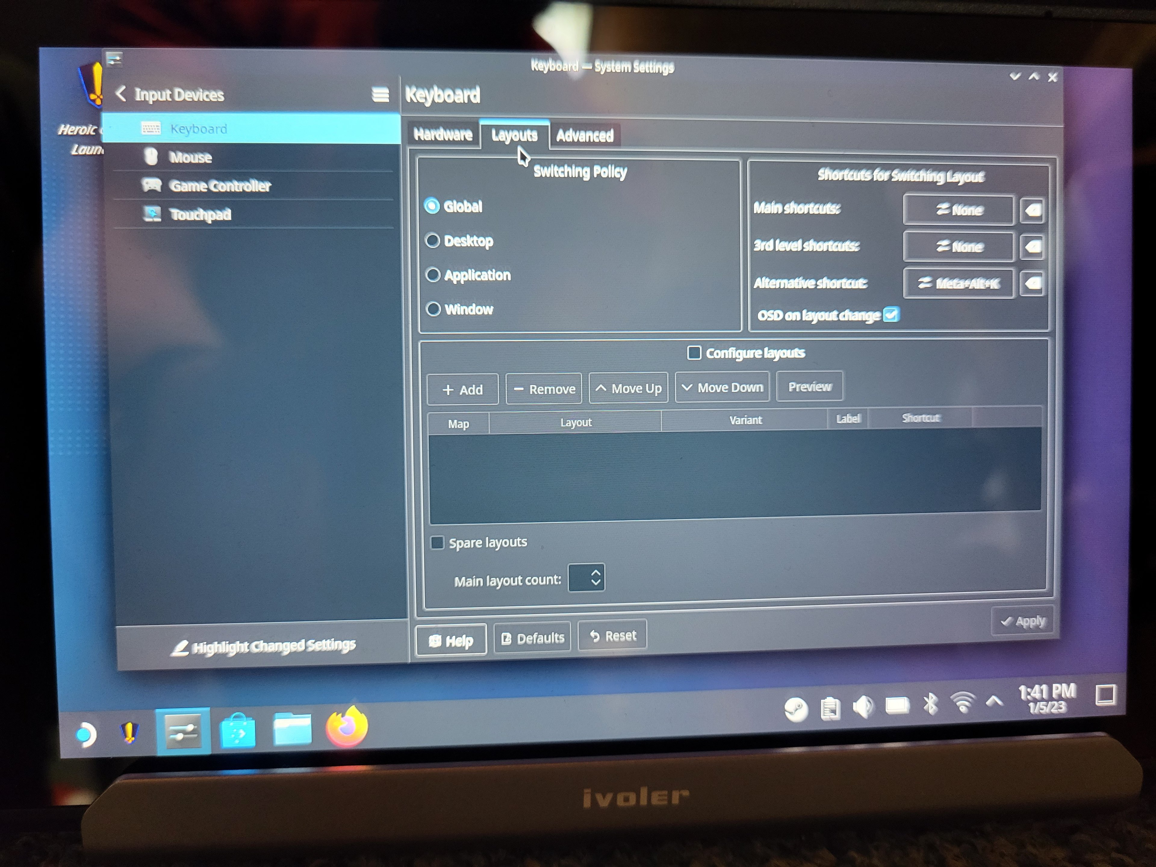

In den system settings gibts dann kein keyboard, sondern input devices, wo es keyboard gibt. Dort habe ich die Wahl zwischen Hardware, Layoyt und advanced, siehe Photo für Layout im Anhang.

Das ist im Desktopbereich von SteamOS, nicht in der normalen Ansicht. Dort (Standardansicht) ist Keyboard Deutsches Layout eingestellt, @ Zeichen und qwertz sind trotzdem nicht aktiv bei physikalischer Tastatur, bei OSD ist es aber schon qwertz.
@ghecko
das hat geholfen, vielen Dank.
