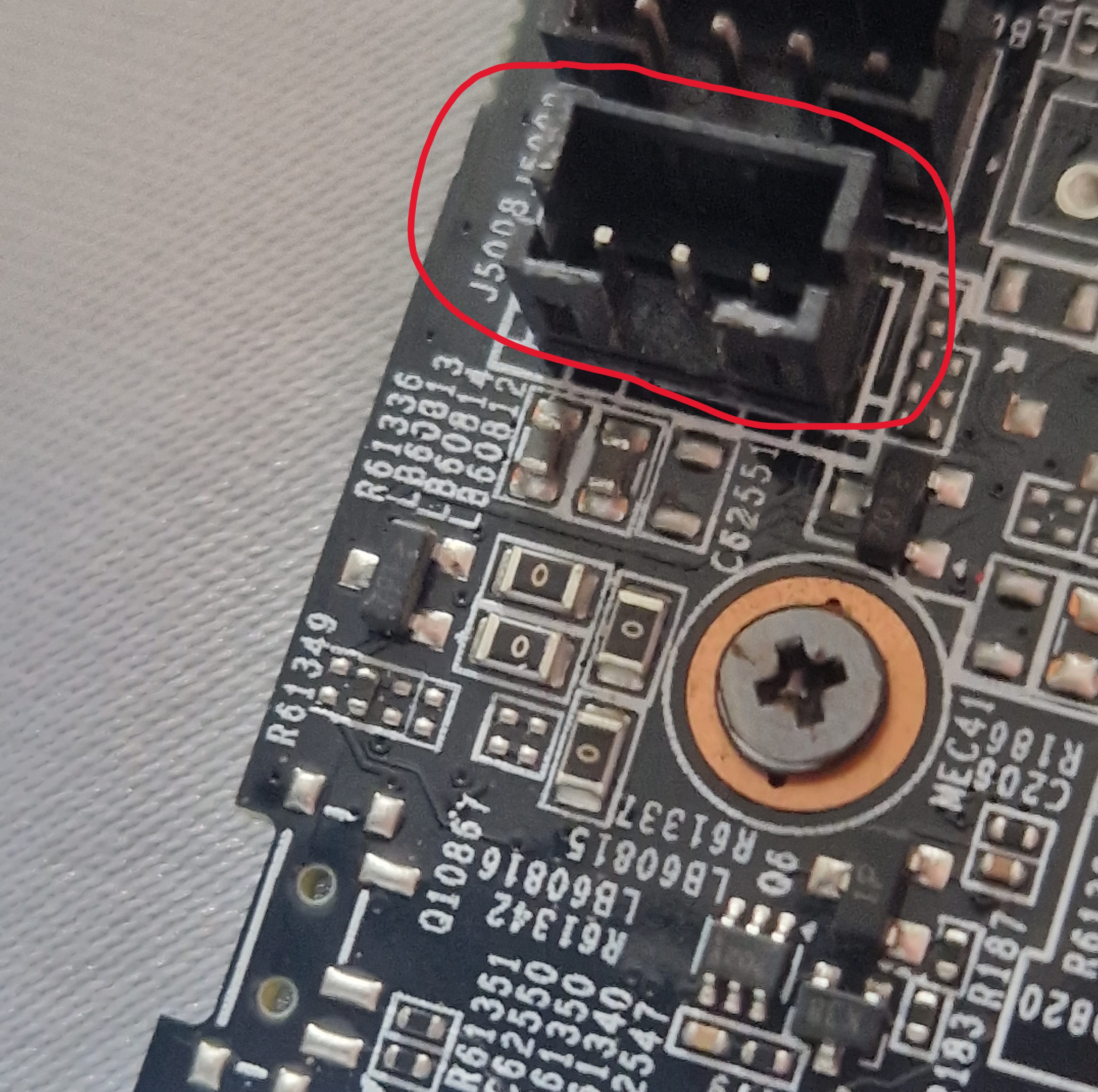

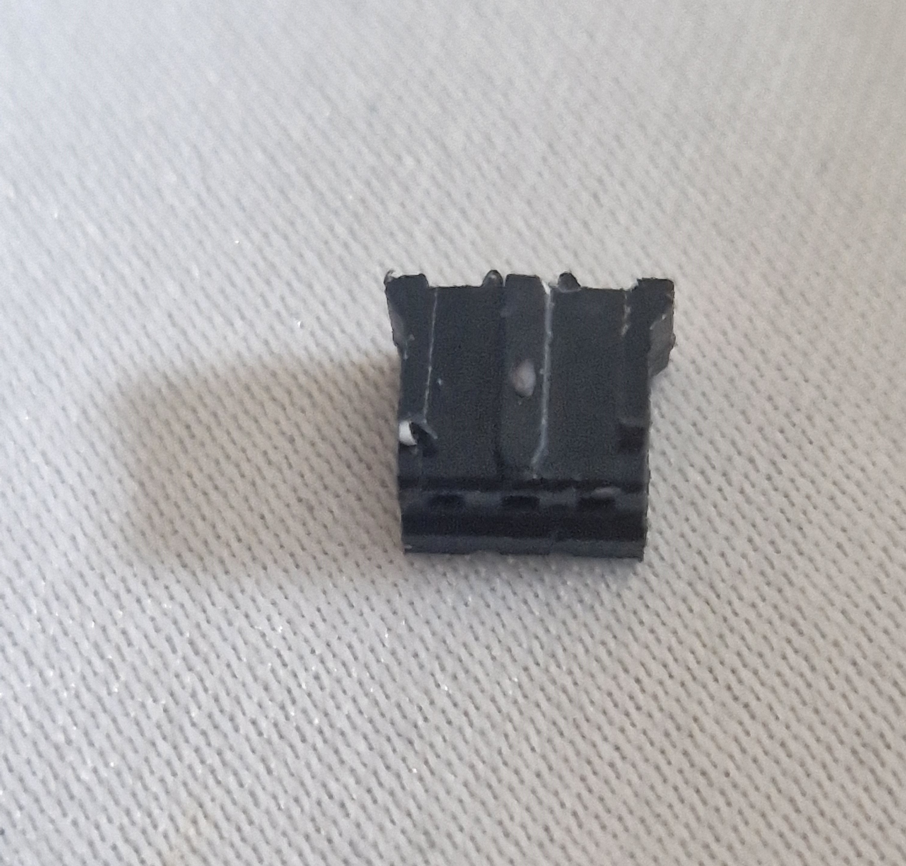

Ich habe beim Zerlegen meiner GraKa aus Versehen die Kabel des Steckers abgerissen für die RGB Beleuchtung des Schriftzuges.
Nun möchte ich die Beleuchtung reparieren und suche den passenden Stecker dazu.
Ich habe schon recherchiert...jedoch bin ich mir absolut nicht sicher, was für ein Stecker es ist.

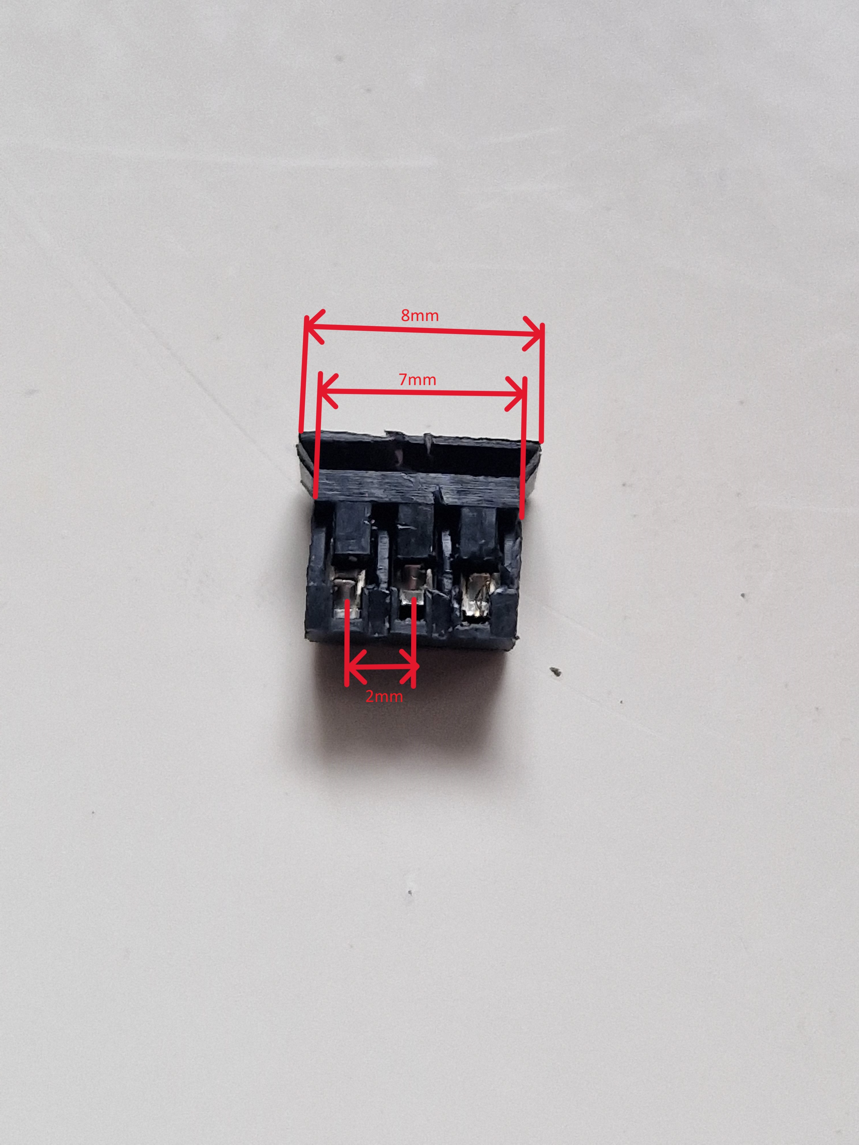

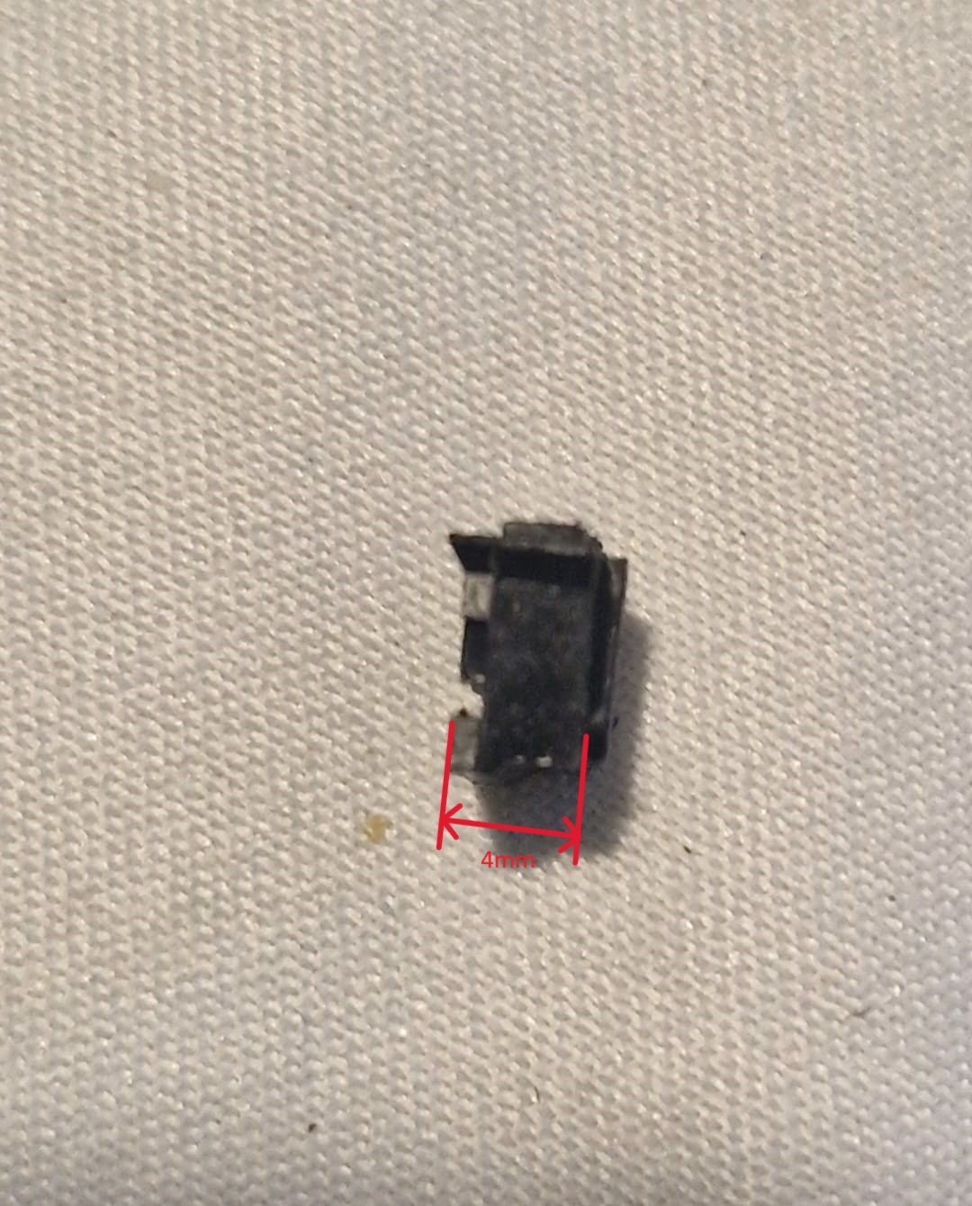

Scheint ein 3poliger JST Stecker zu sein...nur welcher genau? Mit den Maßen habe ich keinen gefunden.
Vielleicht kann mir hier jmd helfen, welchen Stecker ich brauche und welche Crimpkontakte dazu.
Sind das evtl. die hier? JST PH2.0 3pin
Zur Not könnte ich auch eine andere Buchse auf die Platine löten und passende Stecker nehmen.
Einfacher wäre halt nur ein neuer Stecker mit den Crimps.
