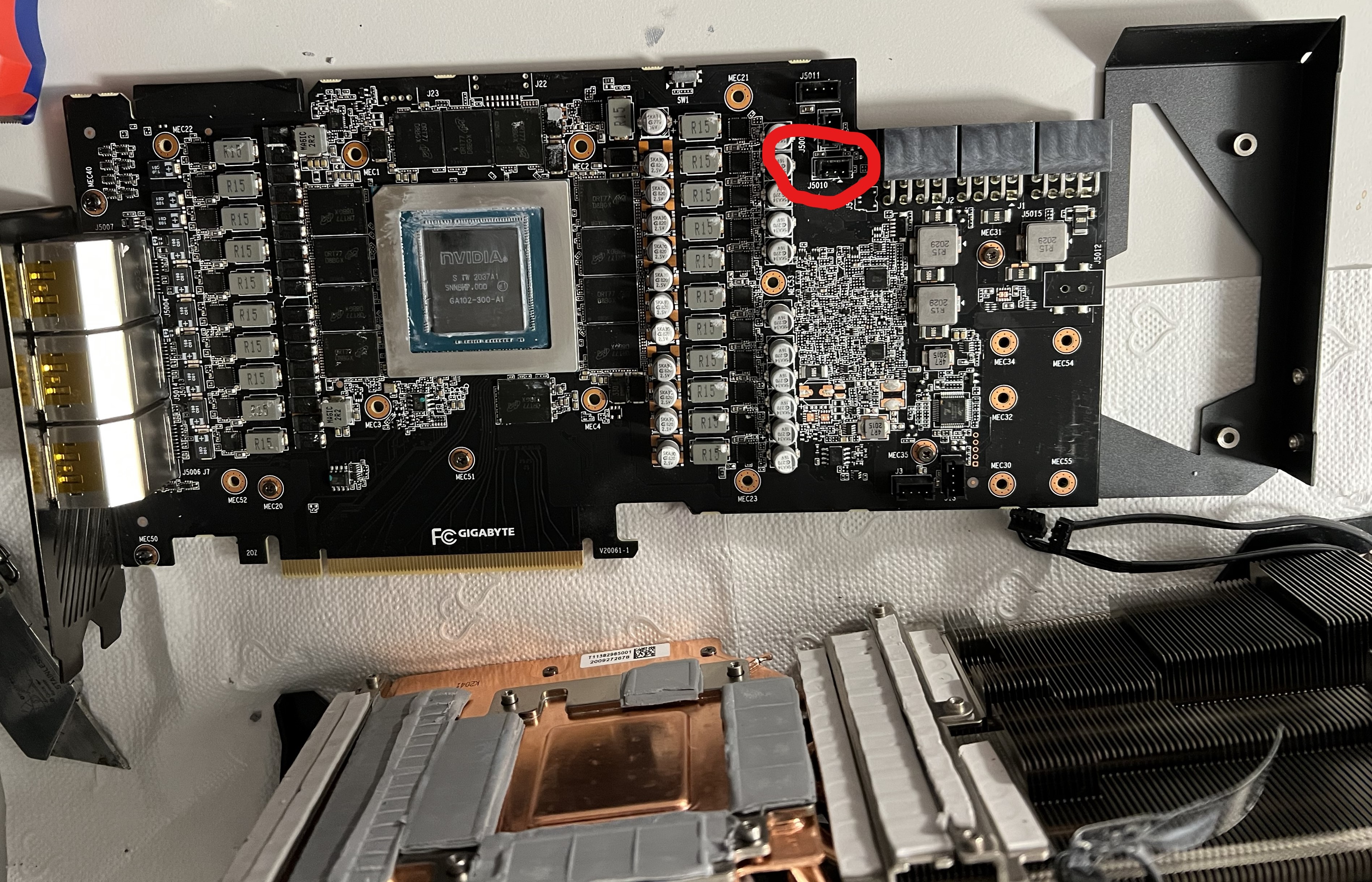

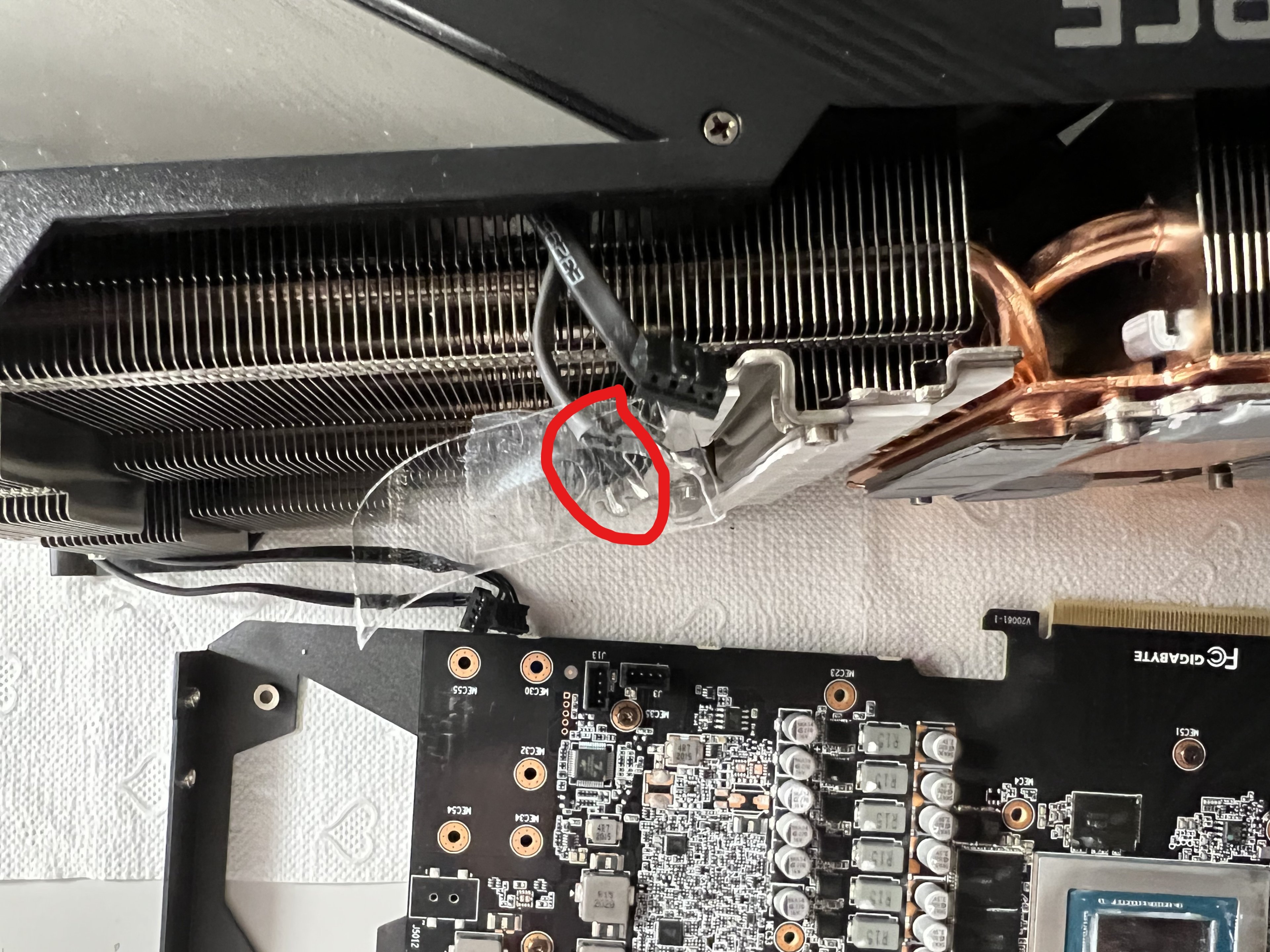

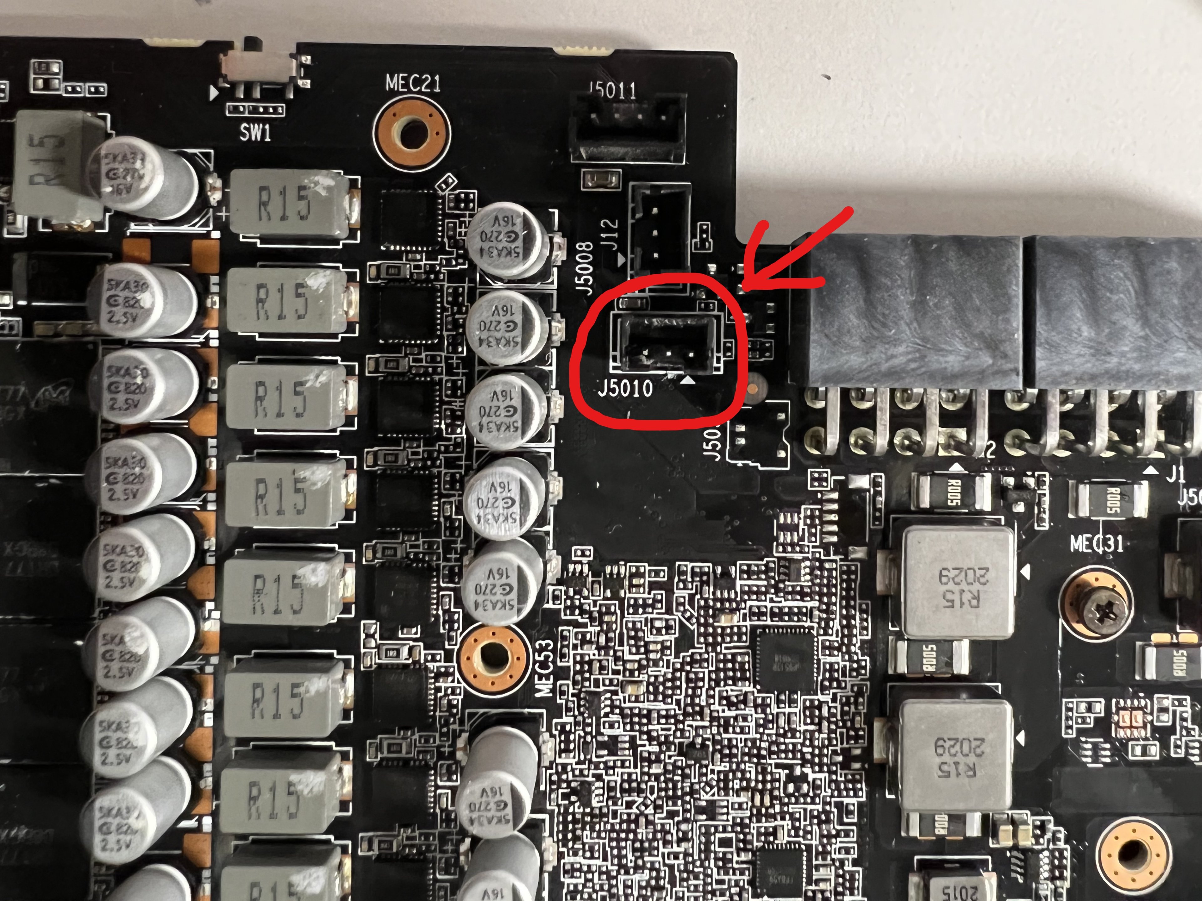

Hallo. vllt gibt es hier einen Speziallisten der weiß, welche Funktion der Stecker j5010 bei der Aorus 3090xtreme hat. Ich habe ihn nämlich heute aus versehen vom Jumper abgerissen -.- . Die Grafikkarte läuft ohne Probleme, dennoch wird dieses Kabel ja irgendeine Funktion haben. Ich habe mal ein Foto mit angehangen.

LEDs oder Luefter.
a) Leuchtet sie noch normal?
b) laufen die luefter noch?
Falls a - egal. Falls b - finden wir ne loesung :)
Hi,
ich kann nur vermuten, könnte aber für die LED Beleuchtung sein.
3 Pin ist für 5V Digital LED´s.
Am Kühler sind ja die Kabel dafür, guck mal wo die hin gehen unter der kunststoff Abdeckung.
Gruß
Vielen Dank für die sehr schnellen Antworten. Lüfter, Beleuchtung und der kleine Monitor funktionieren einwandfrei. Merkwürdig.
Vielen Dank. Dann habe ich ja nochmal Glück gehabt :). Thx an alle
