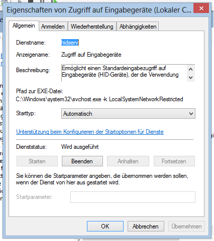

Ich habe doch gerade tatsächlich gefunden woran es liegt.
Computerverwaltung -> Dienste -> "Z" drücken -> "Zugriff auf Eingabegeräte" anklicken und dann links oben auf "Dienst starten" klicken.
Der Dienst war beendet und habe Ihn gestartet. Siehe da die Tasten gehen wieder. :freak:
Habe es jetzt auf automatisch gestellt mal sehen ob es so bleibt. :cool_alt:

jop genau so hab ichs gemacht, hab übrigens eine antwort von steelseries bekommen:
"Unfortunately none of our software is compatible with Windows 8 yet. We are going to be releasing all of our software in the next few days and weeks. We are working around the clock to get these updates out to our customers as fast as we can to minimize the downtime our customers are experiencing."
Und hat es funktioniert?
eigentlich wollt ich ja nicht neustarten, habs jetzt aber doch gemacht, siehe da es funktioniert =)

Auch wenn der thread schon etwas älter ist, habe ich leider das gleiche Problem.
Auf einmal gehen in windows 8.1 die Media tasten nicht mehr. Nur gibt es Bert nur leider keinen Dienst "Zugriff auf Eingabegeräte", weswegen ich etwas ratlos bin was ich da machen kann. Ein neu Start bringt auch keine Besserung
