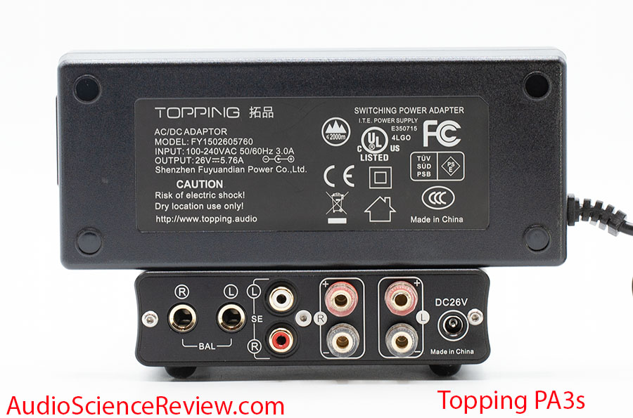

Yasya schrieb:
Der Topping wurde auf ASR gemessen und wäre trotz des externen NTs mein Favorit.
Cool danke, die Webseite kannte ich noch nicht. Von den Ergebnissen her sieht der Topping ja echt nicht schlecht aus, aber das Bild vom 150W Netzteil hat mich dann doch vom Hocker gerissen :D
