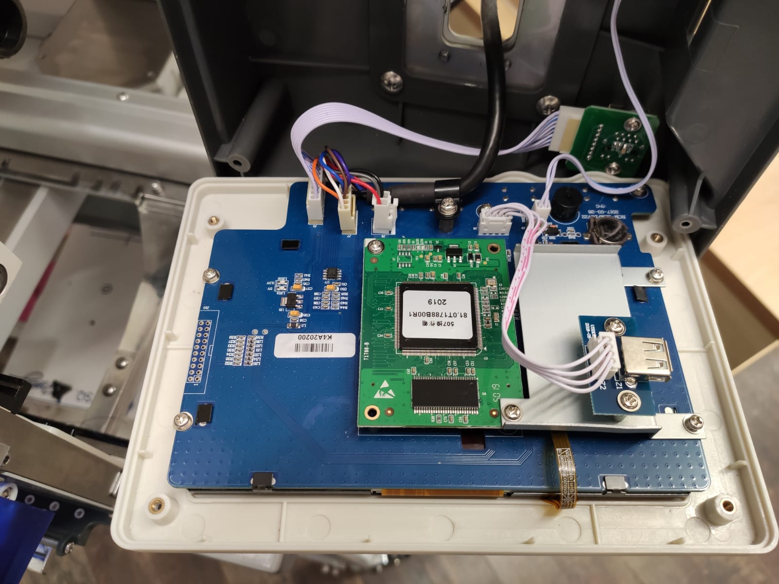

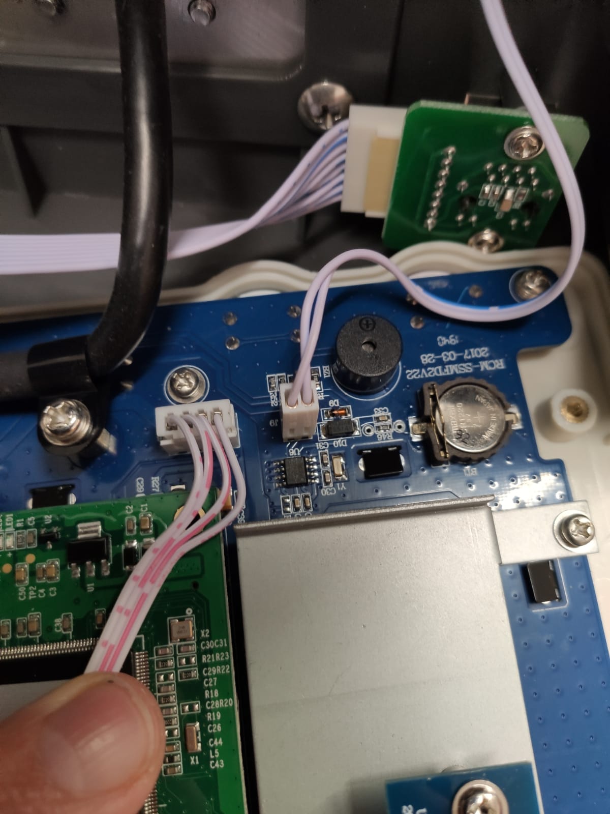

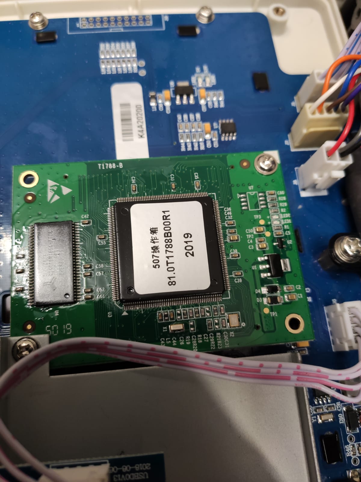

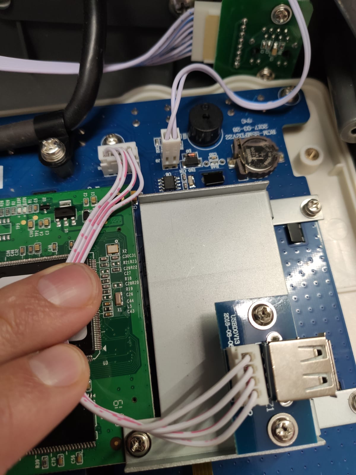

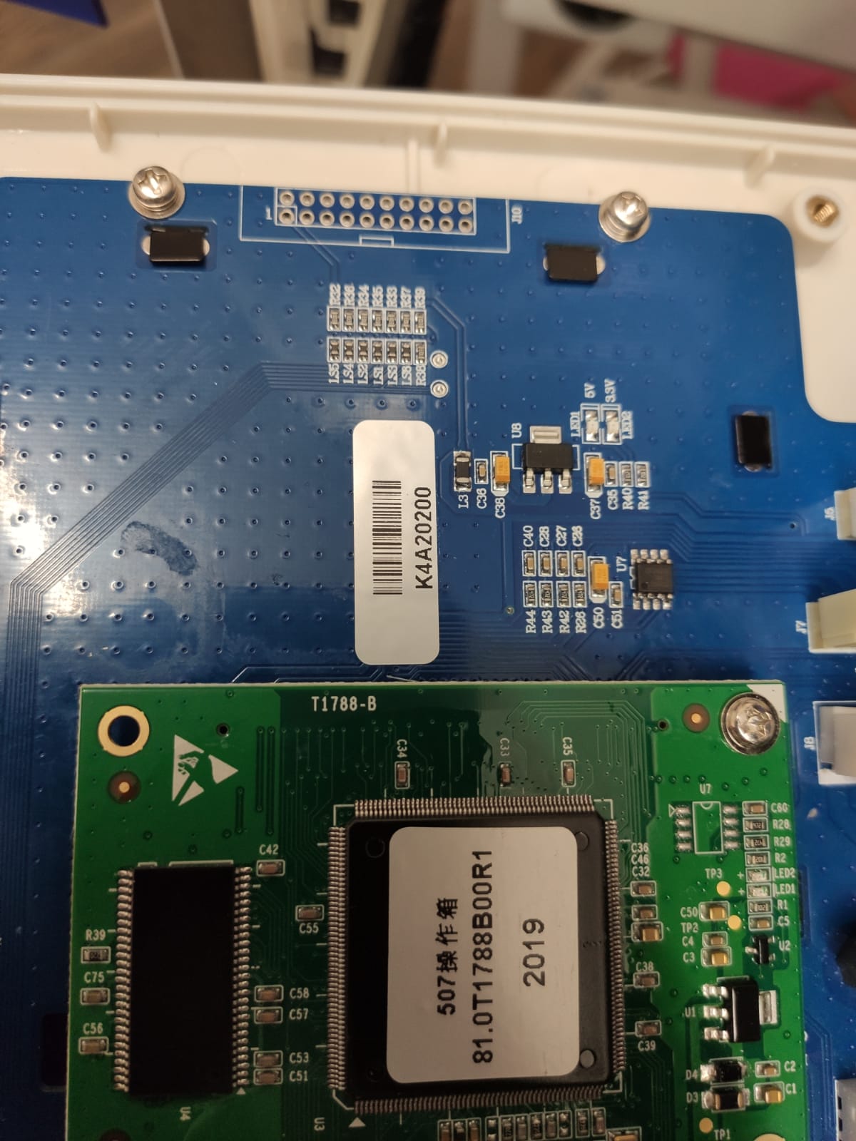

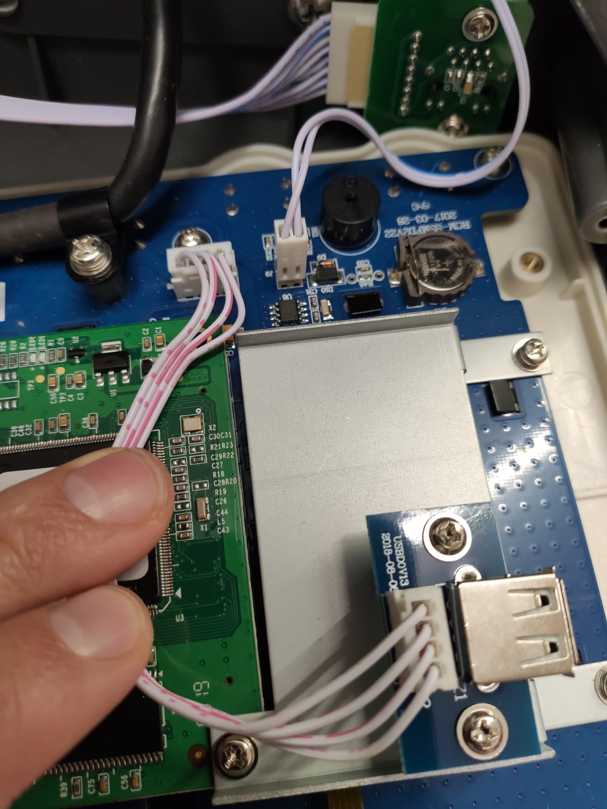

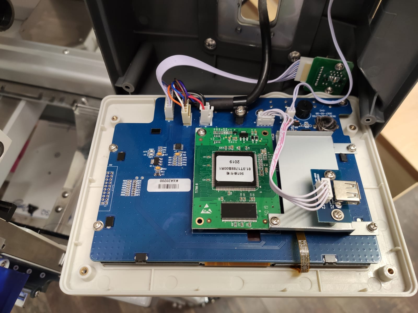

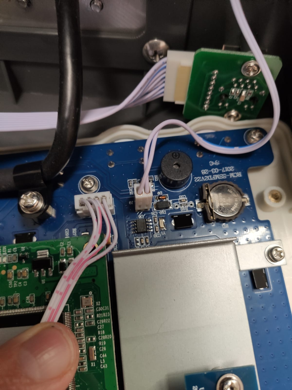

Ich habe eben mal das Gehäuse abgeschraubt und ein paar Bilder gemacht. Leider kann ich es nicht weiteraufschrauben, da wir morgen wieder direkt mit der Maschine arbeiten müssten. Wenn nicht muss ich am Wochenende nochmal Fotos machen und alles abschrauben. Kann man darauf schon die Pins erkennen?
Leider kenne ich mich damit überhaupt nicht aus:affe:
