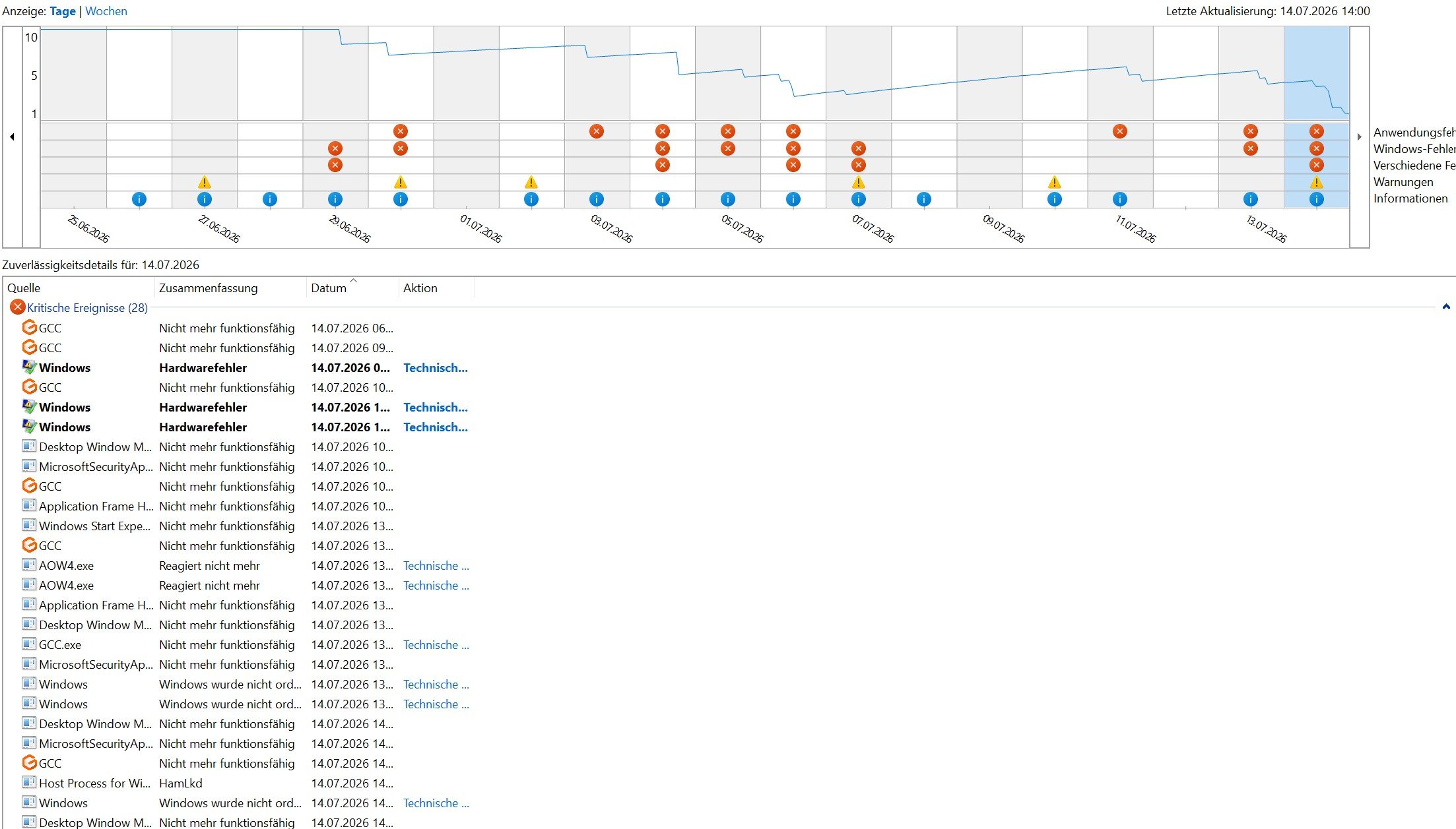

Zeige mal einen Screenshot vom Zuverlässigkeitsverlauf
Cu
redjack
HI redjack, du meinst den Windows Verlauf?
Screenshot ist angehängt.
Viele Grüße und Danke,
Dennis

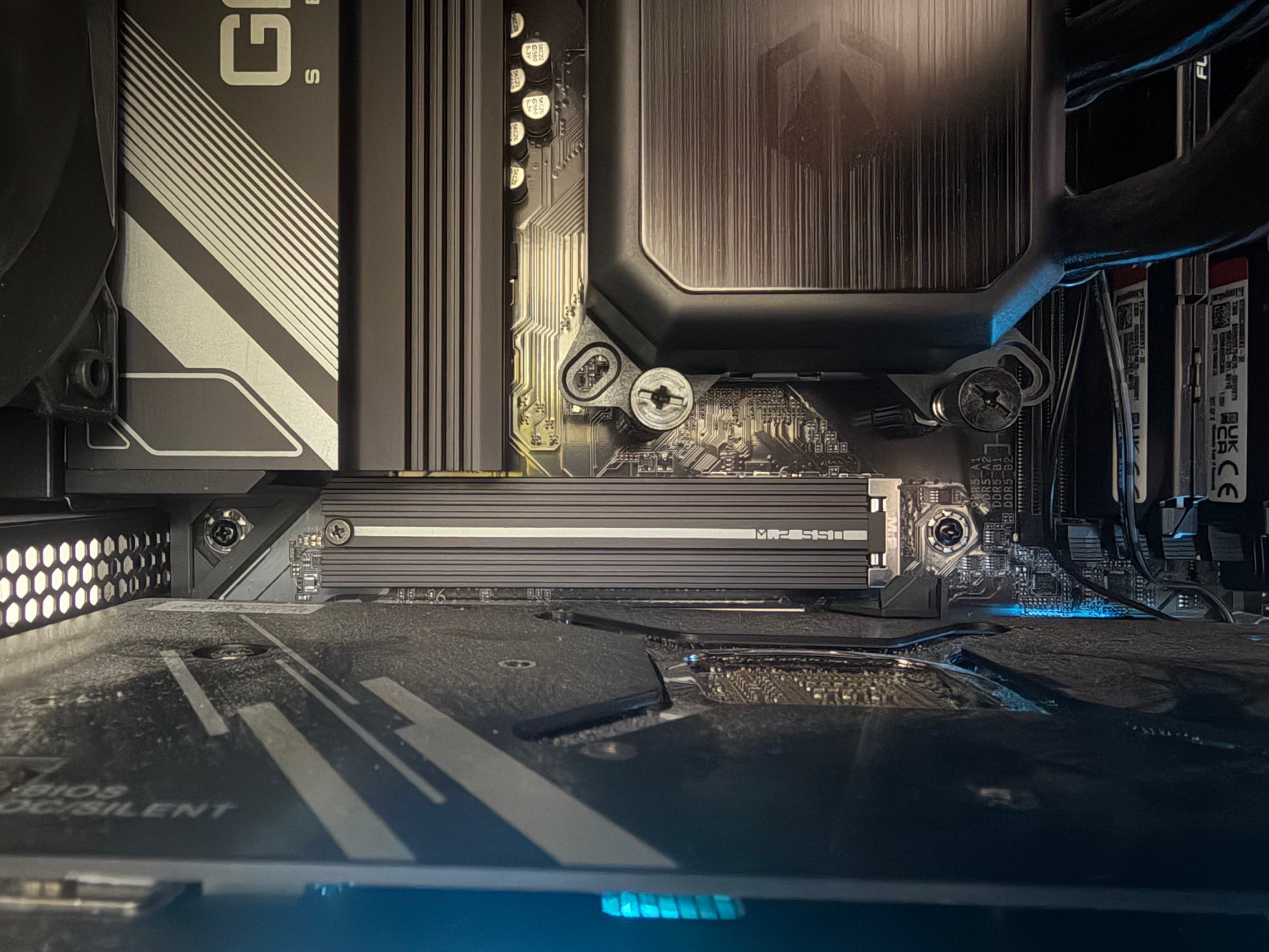

In welchen M2 Slots stecken die NVMe SSDs ?

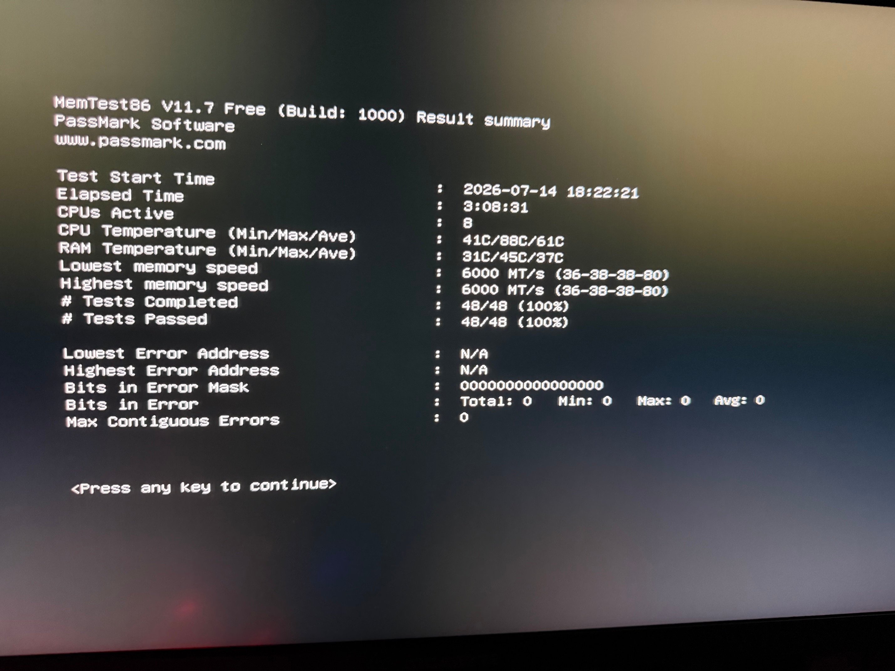

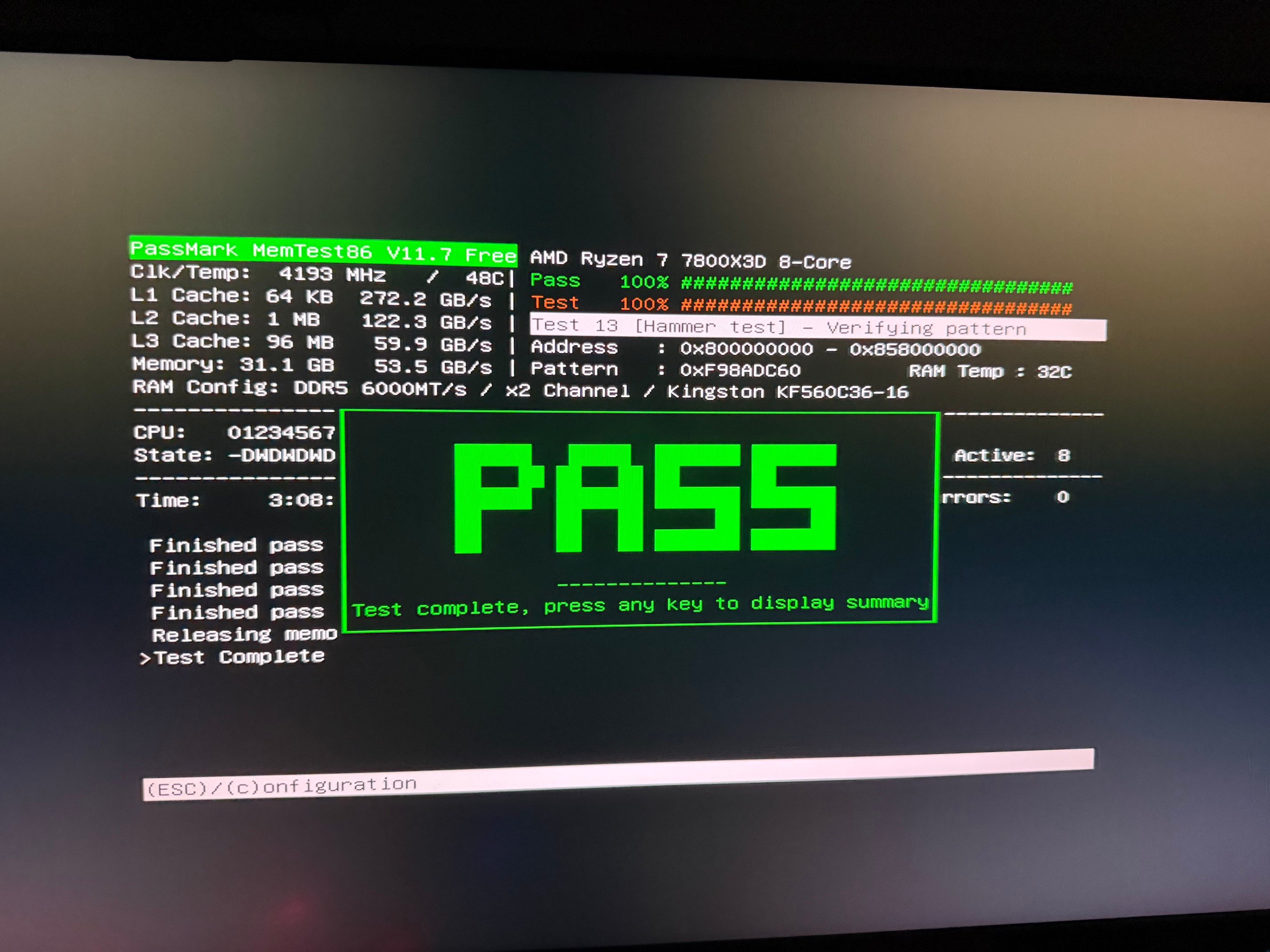

Guten Morgen,
also ich habe über Nacht den Memtest86 laufen lassen: Ergebnis Pass - 0 Fehler über alle 4 Durchgänge.

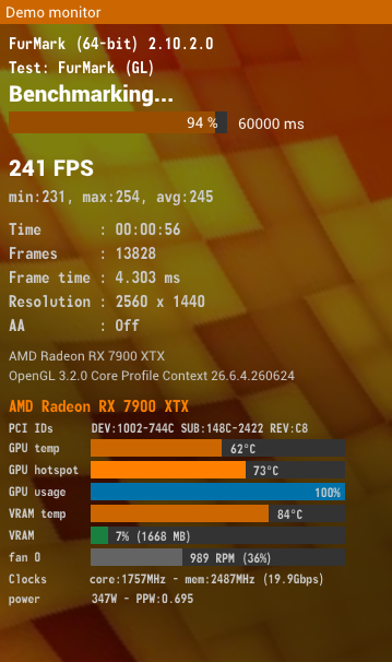

@Dreak77 Morgen,
also ich habe nun nochmal FurMark angelaufen. Ein guter Punkt ist sicher die Lüfter - hier war der Max in Adrenalin aus irgendeinem Grund auf 37% angegeben. Ich habe diesen Wert nun auf 100% gestellt.
Temperaturen während Fur Mark:
CPU lt Adrenalin 40.5 Grad
GPU: 59 Grad lt Fur Mark, 60 Grad lt Adrenalin

Da ich genau die gleiche Karte in einem anderen Rechner habe, habe ich mal FurMark dort als Vergleich für die laufen lassen.
Meine Lüfter sind bei 36 % also ca. 1000 RPM und ich komme bei Default Einstellungen auf diese Werte.
Die 618W würde ich erstmal ignorieren. Das sind Werte im ms Bereich. Das sollte dein Netzteil schaffen. Ich habe ein 1000W Netzteil drin.
Bei den Temps existieren große Unterschiede. Nimm eine MX7 oder ein PhaseSheet und erneuere die Wärmeleitpaste.
Das BIOS auch unbedingt updaten. Einerseits wegen Vulnerabilities und aber auch wegen evtl. Bugfixes für den PCE-E Bus der Grafikkarte.
Falls du dich an das Zerlegen der Grafikkarte nicht traust und du zufällig in meiner Gegend wohnst, kann ich das WLP auftragen für dich machen. Helferliste

Ist das Bios aktuell vom deinen Board ?
Hast du am NVMe Treiber rumgespielt, MS hatte da in Vergangenheit mal was veröffentlich (nativer NVMe Treiber).....
Servus, Bios habe ich nun aktualisiert. Auf die Version von 06.26
Ich habe am NVMe Treiber nie etwas gemacht, der ist noch von 23.
Ich sehe nur eine SSD oben, die andere ist vermutlich hinter der Graka verdeckt.
Hey das ist natürlich Super als Vergleich und man sieht hier wirklich enorme Temperaturunterschiede bei gleicher Lüfterdrehzahl; gut zu wissen das die Karte von Haus aus eine niedrige kurve hat, damit kann man einen defekt der Lüfter schon mal ausschließen und man kann hier durchaus sagen ein Repasten der Karte wäre Empfohlen.
bzgl. der Lastspitzen wäre es eben von Relevanz wenn sie häufiger auftreten und das Netzteil nicht mit klar kommt oder damit ein Indiz das in die Richtung hin etwas Faul sein kann, daher nur der Anstoß.
Biosupdate kann nie schaden, wenn das System jedoch vorher die ganze Zeit ohne Änderungen lief, sehe ich hier erstmal keine Problematik.
lg
AZDEWIEN schrieb:
Findest du die Temperatur so schlimm ? Ich habe ja "nur" 4 Grad mehr im Hotspot.
Und es gab keinen Crash unter der Volllast sondern eben eher bei Last wechseln.
LG
Das hier siehst du falsch, du vergleichst die falschen Werte, du musst deine ersten Temperaturmessungen mit seinen vergleichen, weil hier bei beiden die gleiche Lüfttergeschwindigkeit zum Einsatz kommt, und da ist dann der haken; deine Temperaturen sind um einiges höher.
