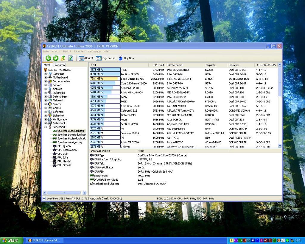

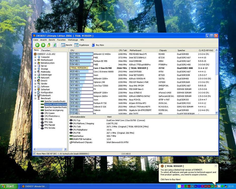

So, hier mal meine Werte:

irgendwie hab ich mir bei Core mehr vergestellt da hat je mein FX 55 bei Everest bessere Werte in Schreib 6800Mbs
