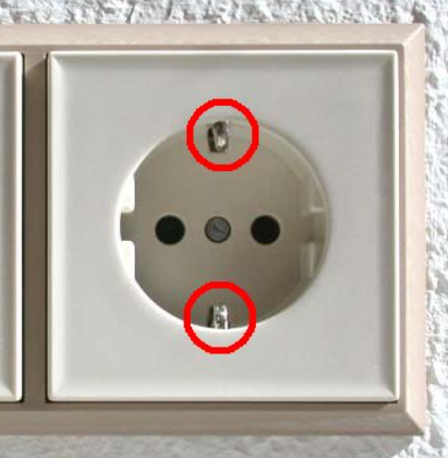

Hast du mal versucht das gehäuse zu erden?
Das hatte ich tatsächlich mal als Fehelrquelle.
Entweder an der Heizung oder an der steckdose am schutzkontakt (nur wenn du weißt was du tust, nicht das du dich oder die hardware grillst) und mal gucken ob sich was vom geräusch verändert oder komplett verschwindet.
Nein, das habe ich bisher nicht versucht und weiß auch nicht so recht wie ich das machen soll.
Sollte das Gehäuse nicht über das Netzteil und den Schukostecker gerdet sein?

Dann gucke ich mir mal an wie ich das anstelle, zumindest würde es erklären, warum es mit dem Notebook keine Probleme gibt.
Also bisher konnte ich das mit dem Gehäuse erden noch nicht versuchen.
