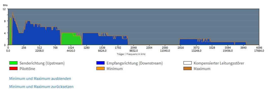

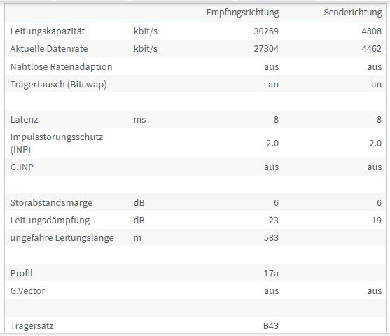

zeig mal ein bild des diagramms und der daten zu deiner dsl leitung die sind immer interesannt um eine leitung zu beurteilen

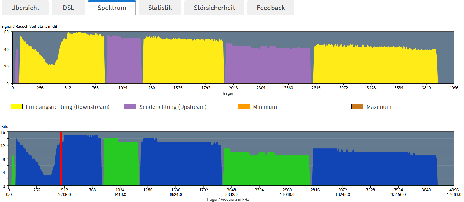

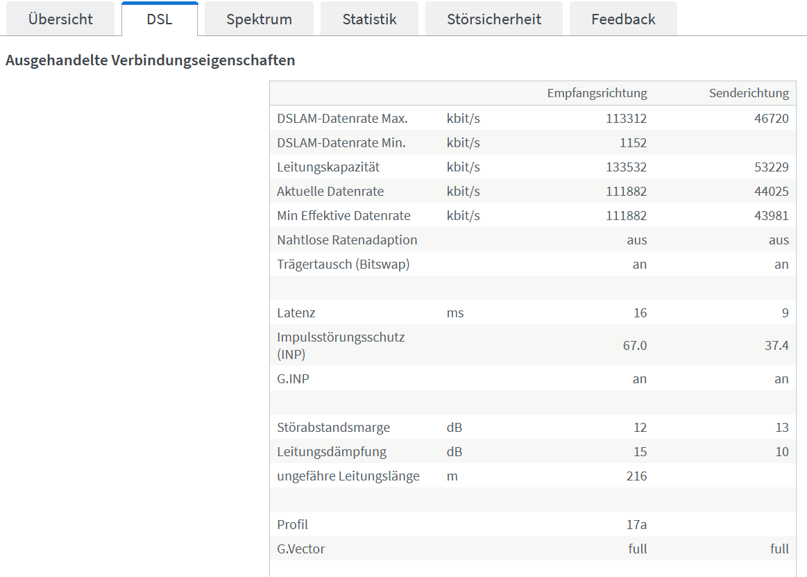

@Sponny da fehlt die grafik um zu sehen wie weit die leitung schon auf max läft und ob störungen drauf sind
dazu vermute ich hat dein nachbar eine geringere leitungslänge bzw kommt vor dir dran (also richtung kabelverteiler)

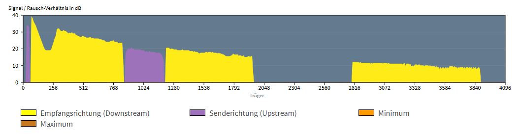

blastinMot schrieb:
Das Spektrum/der Graph fehlt. Bitte noch nachreichen.

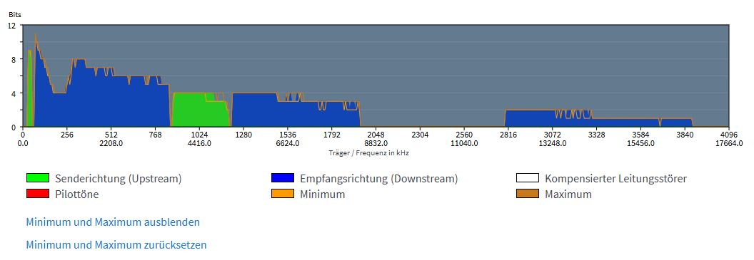

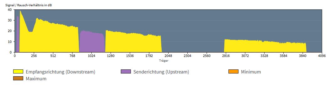

Anbei die fehlenden Infos. Hilft das weiter?
Ja, danke.
Man sieht gut das die Leitung extrem lang ist.
Zudem ist kein Vectoring aktiv und deswegen ist das Übersprechen stark.
Du könntest per DSL nur mehr Bandbreite erhalten wenn entweder die Leitungslänge abnimmt, dafür müsste aber Tiefbau gemacht bzw. der Straßenverteiler näher zu dir gebaut werden. Das wird also nicht passieren bzw. man würde dann eher Glasfaser legen.
Oder dein Anbieter (welcher ist es überhaupt?) müsste Vectoring aktivieren.
Dann wären zumindest 50 Mbit drin, ggf. sogar etwas mehr.
Vectoring aktivieren könnte man bei geeigneter Technik im Verteiler. Die meisten Anbieter mit Outdoor DSLAMs (also Glasfaser bis zur Straße und dann die restliche Strecke das alte Kupfer Telekonkabel) haben Vectoring schon lange aktiv. Die Anbieter die das nicht aktiv haben, wollen (kostet ggf. Geld wenn die Technik im Verteiler aufgerüstet werden muss) oder können/dürfen es nicht aktivieren (beispielweise weil mehrere Anbieter einen Outdoor DSLAM an dem Standort haben, sehr selten aber möglich).
Sieht also mit mehr Bandbreite per DSL eher schlecht aus.
