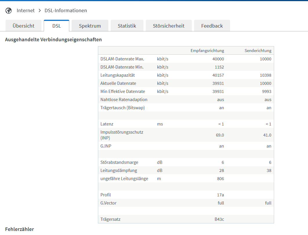

Hier die aktuelle DSL Information.
Merlin74 schrieb:
Hat da ASSIA zugeschlagen oder wie das heißt?
Sieht danach aus, andererseits ist die Leitungskapazität nur knapp drüber, also kein ernsthafter Einschnitt.

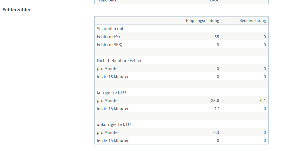

Andererseits siehts deinen Screenshots nach über Kupfer mit höherem Download und Upload schlecht aus.

Weil das DSL wie Kollege schon geschrieben hat sich durch Buchung von VDSL 100 nicht verändert. Deine Leitung hat Luft für 10,3 Mbit/s, also selbst für den Upload von 20 Mbit/s, den man normalerweise bei VDSL 50 mittlerweile hat, reicht sie schon nicht aus.
Bei uns war das am alten Wohnort ähnlich, sogar bei 200 Meter weniger gab die Leitung nur 11 Mbit/s Upload her. Heute liegt dort Glasfaser und das Thema hat sich erledigt.

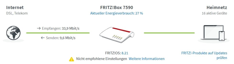

Was mir gerade noch aufgefallen ist.
In der ersten Übersicht werden nur 33,9 Mbit Downlaod angezeigt.
Dass mehr als 10 gehen könnten, hätte ich jetzt eben an der Beschränkung durch den Tarif festgemacht.

Nein, die Leitungskapazität ist abhängig von der Beschaffenheit der Leitung und vom verwendeten DSL-Profil.
Die DSL-Datenrate max. zeigt normalerweise an, wo tariflich das Limit liegt, in deinem Fall aber durch DLM gedrosselt wird nicht einmal das aktuelle Limit erreicht. Da ist wirklich überhaupt nix zu tun.

Das heißt, es ist jetzt reiner Zufall, dass wir 50/10 haben und die Leitungskapazität im Uplaod auch mit 10.300 angezeigt wird?
Das sieht ja auf den ersten Blick natürlich so aus, als sei dass die Begrenzung durch den Tarif.
Ja. Wenn ich an meiner Adresse einen 50er Tarif bestelle, habe ich im Upload eine Leitungskapazität von 52 Mbit/s. So wie beim hier verfügbaren 250 Mbit/s-Tarif auch.
Die "korrekte" Geschwindigkeit (DSLAM-Datenrate max.) für die mittlerweile veralteten 10 Mbit/s Upload wären auch nicht 10300, sondern 12736 kbit/s gewesen. Mittlerweile sind es 23360, wenn die Leitung nicht DLM-gedrosselt ist. Auch du würdest diese 23360 jetzt bekommen, wenn die Leitung kurz und gut genug wäre.
