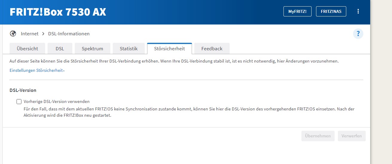

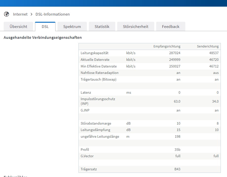

Hab seit Monaten mit Syncabbrüchen zu kämpfen, meine 7530 ax hat die "störsicherheitsfunkton" nicht, hat die fritzibx 7590 ax das?
möchte mir ein neuen router holen und es mal testen.
Vodafone Glasfaser
Die 7530 AX hat aber halt keine Möglichkeit die Störsicherheit zu nutzen, also mit dem Regler zu spielen... Es gibt nur eine Funktion die heißt "vorherige router Firmware nutzen"

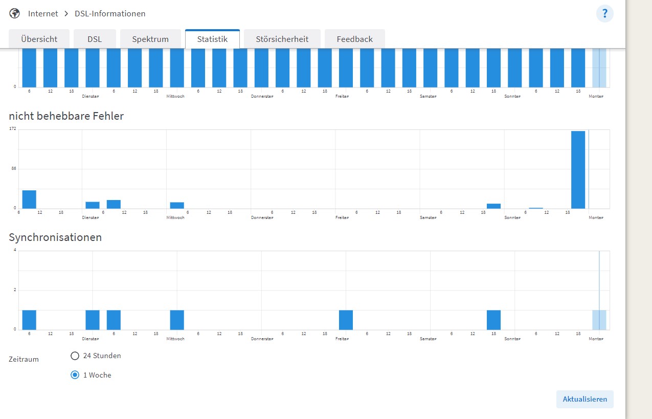

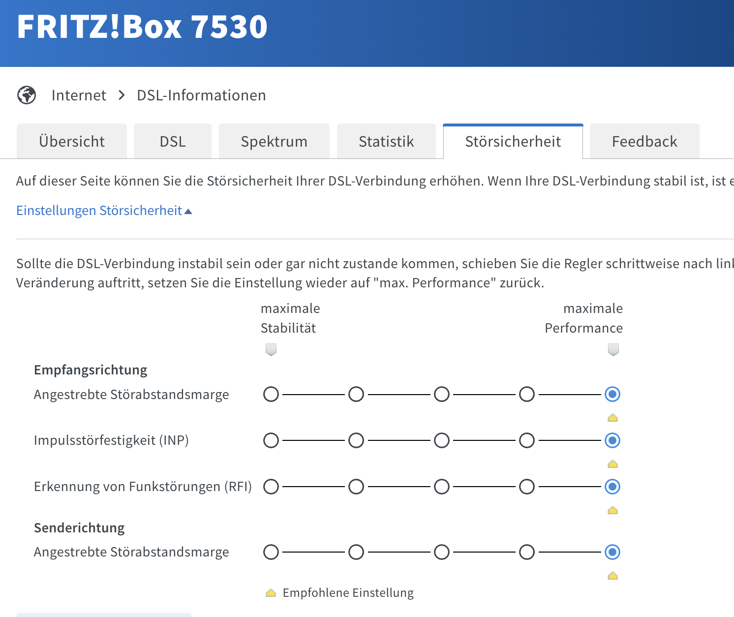

Die erweiterte Ansicht ist in den neueren Fritz OS nicht mehr vorhanden. Bei meiner 7590AX gibt es aber die Regler für die Störsicherheit. Dennoch muss ich zustimmen, bei Leitunsstörungen ist als Erstes mal der Provider der erste Ansprechpartner. Wenn der ausschließen kann, dass es an der Leitung liegt, sollte man sich Gedanken über sein Setup machen. Manchmal sind es schon diese Power-LAN-Adapter, die das Stromnetz zur Übertragung nutzen, das Problem. Das können auch die Dinger sein, die der Nachbvar benutzt.
Die 7530 (ohne AX) hat es auf jeden Fall noch (auch mit FritzOS 7.57).
Allerdings weiß ich aus eigner Erfahrung, dass der Regler nur wenig bringt.

Meine 7530 hatte die Funktion nicht (mehr?).
Ich habe die Box gerade neu gestartet (über System - Sicherung - Neustart) und die Regler sind wieder da.
Fritz OS 7.57 ist schon länger installiert.
Sehr seltsam ....
Bin übrigens auch bei 1&1.
@Outlaw9876,
das ist leider ein "Bug" oder "Feature" seit Firmware 7.50, dass die Regler für die Störsicherheit nach einiger Zeit verschwinden und erst nach einem Reboot der Fritzbox wieder auftauchen.
Laut einem Forum passiert das wohl nach ca. 14 Tagen. Zudem wird die Weboberfläche träger.
Ob das noch mit der aktuellen 7.80 auch so ist, weiß ich allerdings nicht.

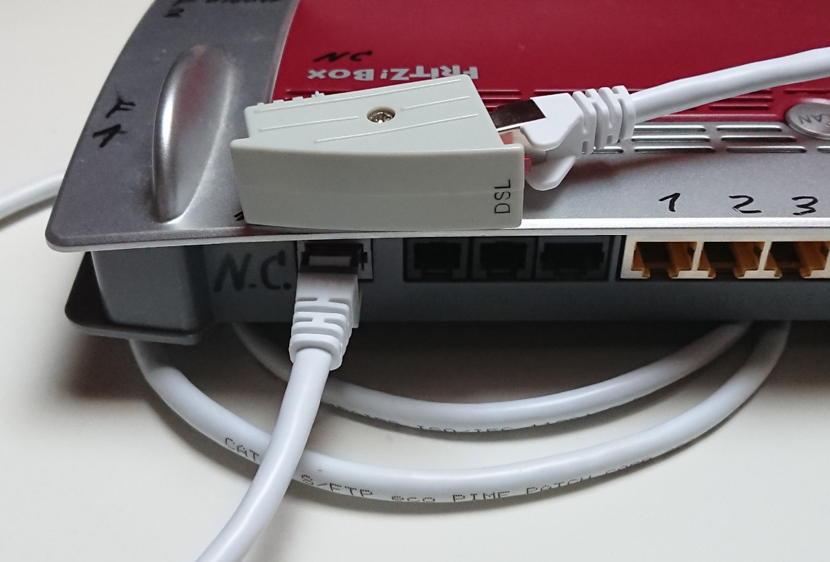

Hast du zufällig das mitgelieferte LAN-Kabel in Verwendung, um die Fritzbox mit dem Internet zu verbinden? Bei mir in der Wohnung endet der "Telefonanschluss" in einer RJ45-Buchse. Ich hatte mit demselben Problem zu kämpfen. Ca. 18 Monate lang lief alles ohne Probleme. Danach unregelmäßige Verbindungsabbrüche; die Leitung laut 1&1 aber angeblich vollkommen in Ordnung. Auch der Techniker konnte nichts feststellen, riet mir aber mal ein anderes LAN-Kabel von der Wand zur Fritzbox auszuprobieren. Seitdem da ein vernünftig geschirmtes Kabel liegt, sind die Probleme verschwunden. Alle anderen Kabel im Haushalt sind vernünftige Rundkabel und nicht diese elenden Flachbandkabel. Keine Ahnung warum ich das schlechteste Kabel an der wichtigsten Verbindung gesetzt hatte..

Hi,
bei mir war, ohne einen ersichtlichen Grund, das DSL-Kabel von der TAE-Dose zu Router defekt geworden.
Andauernd Verbindungsabbrüche. Lief vorher Jahrelang einwandfrei.
Neues DSL-Kabel genommen - da ging es wieder.
Du könntest, zum testen, ein Netzwerkkabel nehmen. Das habe ich bei mir seit 2 Monaten in Betrieb.
Hier als Beispiel.

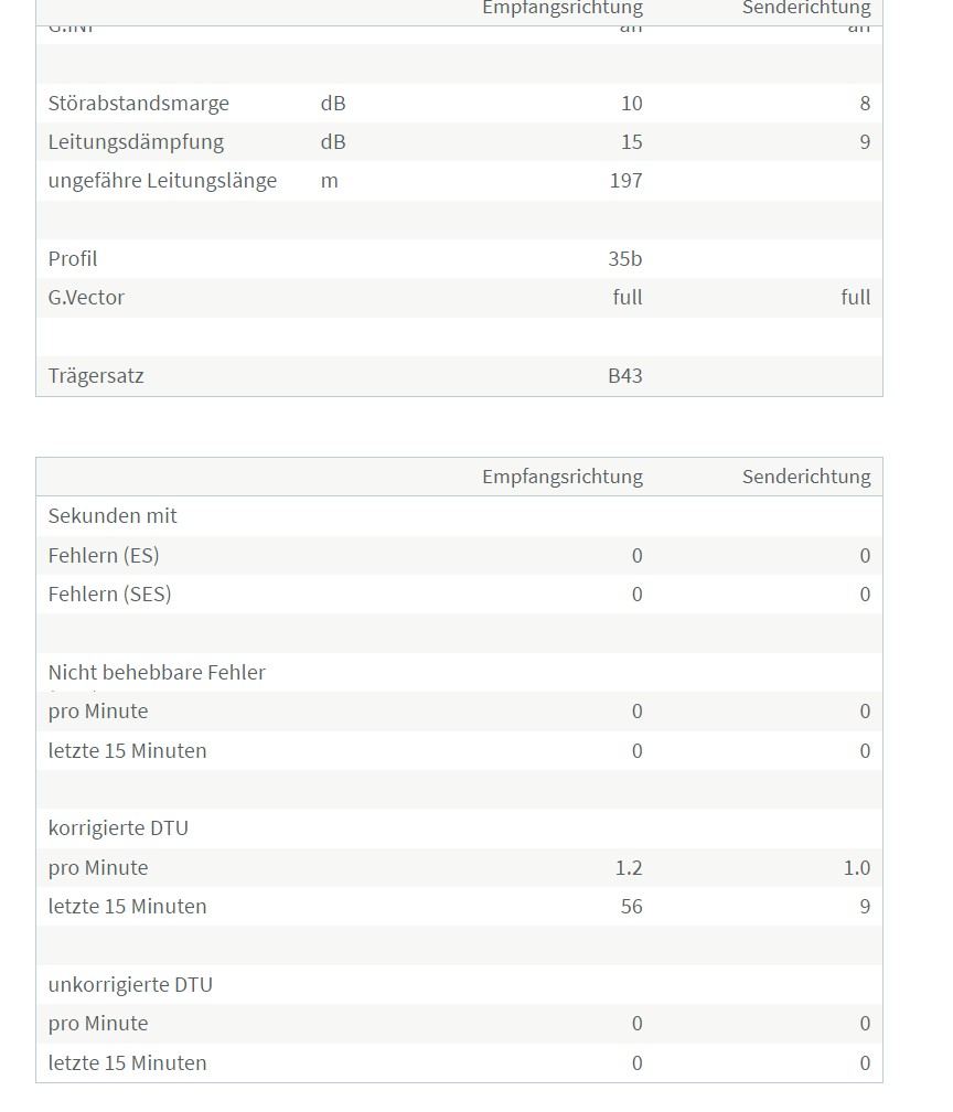

Ich hatte 6-7 Jahre lang DSL 100.000 und hatte keine Probleme, dann bin ich zu 1&1 gewechselt und buchte die 250er leitung, war jedoch für die ersten 15 Monate auf einem 200er Profil d.h ich hatte 200 mbit mit einer Störabstandsmage von 17 und einer Leistungsdämpfung von 15 bei 195-200 Metern Leitungslänge.
15 Monate hatte ich keine Probleme, bis ich dann plötzlich täglich mehrere Syncabbrüche hatte.
Ich glaube das hing mit Bauarbeiten hier zusammen, die verlegten in der Nachbarstraße Glasfaserkabel (leider nicht für uns) und aktuell bauen die dort überall und reissen die Straßen auf.
Als ich mich dann mit den Problemen befasste merkte ich dass ich eig seit 15 Monaten mit nur 200 mbit surfe obwohl ich 250 gebucht habe, die hatten mich einfach nicht auf ein offenes Profil gepackt, als ich dann nach Wochen durch die Telekom endlich aufs offene Pr ofil geschaltet war kam ich dann irgendwann bei einer Störabstandsmage von 6 an, da haeuften sich die unkorrigierten Fehler, aber die leitung war auch mal 4-5 tage am stück stabil ohne syncabbruch. Dann war es eigentlich so dass ich m al 2 Wochen Ruhe hatte, und dann fing das von vorne an, tägliche abbrücke (meist nur 1 mal) Assisa drosselte mich paar mbits runter und die Störabstandsmage wurde höher die unkorrigierten fehler wurden weniger aber trotzdem hier und da ein Abbruch.

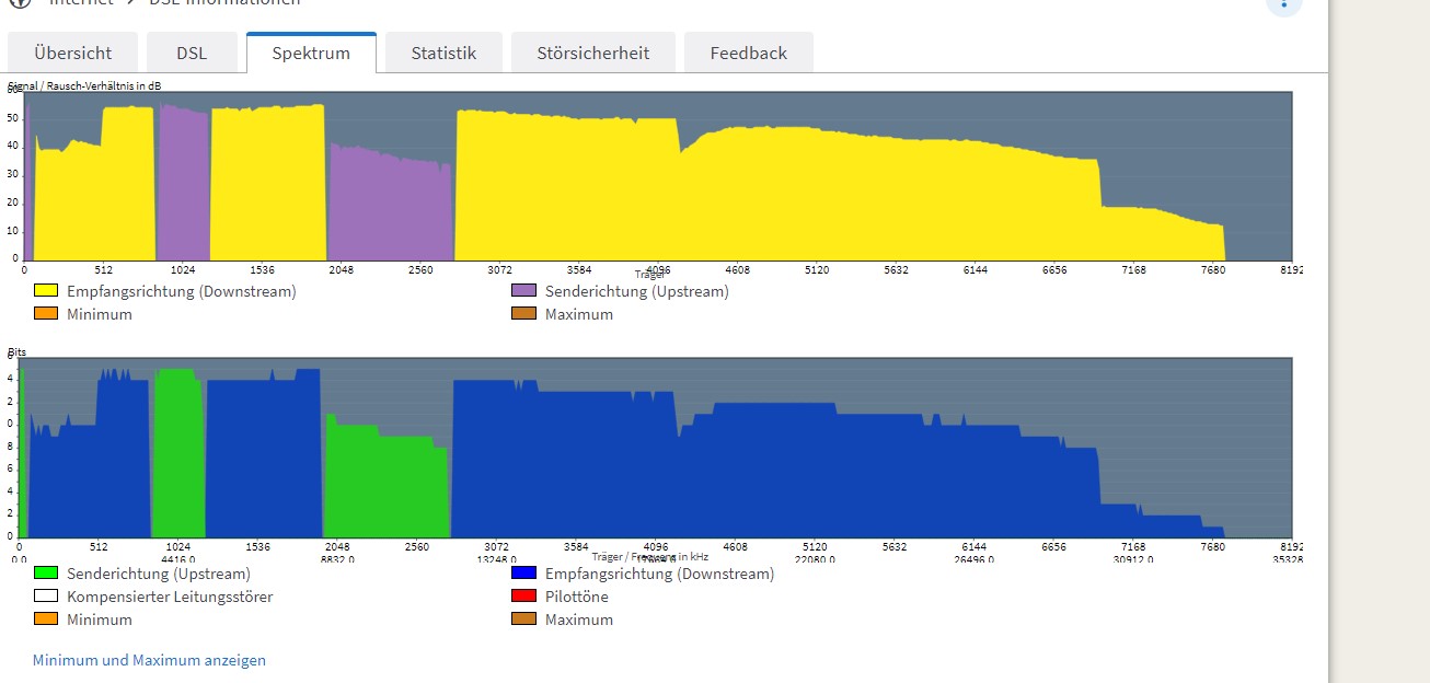

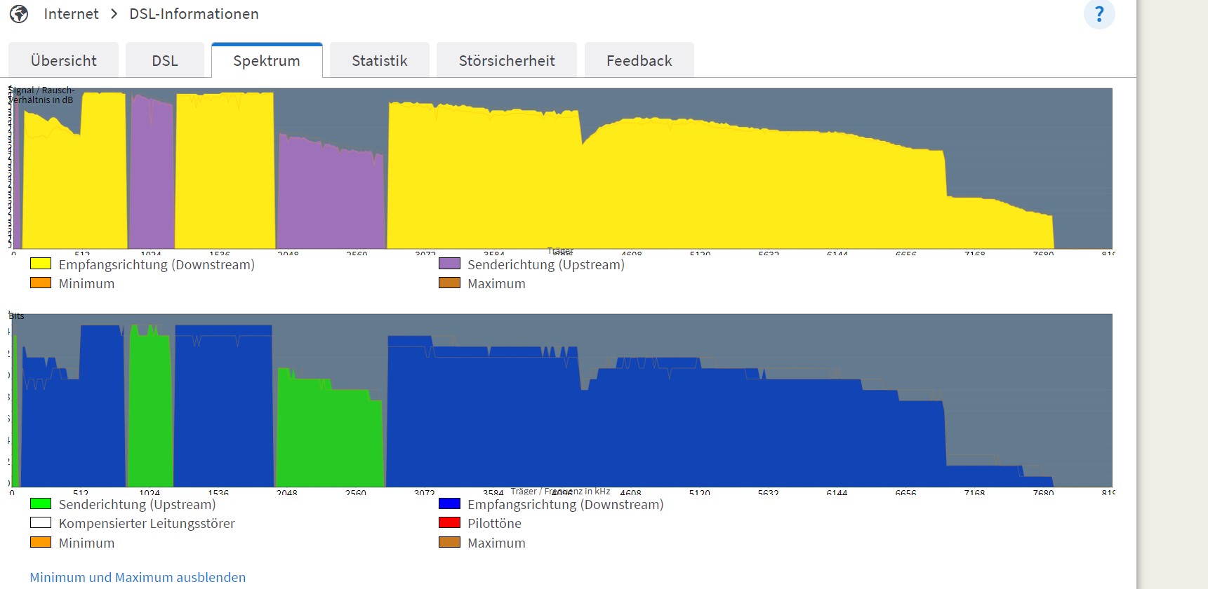

habe gestern mal das kabel gezogen und die fritzbox 5 min ausgemacht war ja auch monatelang jetzt am stück an, die Leitung ist jetzt stabil, wie findet ihr sieht das spektrum aus?
