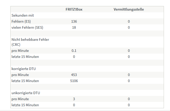

Unsere Internetleitung hat einiges an Störungen.
Einer von der Telekom hat sich das jetzt angeschaut und meint, dass könnte von einem Powerline im Haus kommen:
Ich frage mich allerdings, wie soll das gehen?
Powerline und die Telefonleitung sind doch galvanisch voneinander getrennt?

DLAN (Powerline) moduliert Hochfrequenz auf die Stromleitung zur Datenübertragung und da die Stromleitungen ungeschirmt sind, werden diese zu einer Sendeantenne. Alles, was auf den Frequenzen vom DLAN läuft, wird massiv gestört, darunter fallen insbesonders DSL, Mittelwelle, Kurzwelle und Amateurfunk.
Es gibt nur eine sinnvolle Möglichkeit: Auf DLAN verzichten!

PowerLine und VDSL nutzen zum Teil die selben Frequenzen (VDSL: 0,12-17-32MHz je nach Profil und PowerLine: 2-68MHz je nach Bandbreite).
Wenn Telefonkabel/Stromleitungen an einer Stelle nebeneinander liegen, kann das VDSL Signal massiv gestört werden. Es ist in manchen fällen nicht einmal nötig, dass Kabel direkt nebeneinander verlaufen siehe @Vindoriel ´s Antennen Erläuterung.
Auch über Endgeräte kann sich das PowerLine Signal in Richtung des Routers/Telefonkabels ausbreiten.
Das ganze ist ein bekanntes Fehlerbild und man kann versuchen das ganze zu verringern.
Hier z.B. erläutert Devolo die Möglichkeiten mit deren Geräten.
Unabhängig von PowerLine, können auch defekte Netzteile von Radios, Laptops oder anderen Geräten eine Störfrequenz aussenden die auch das VDSL Signal beeinflussen können.
Idealerweise Testet man es einen bestimmten Zeitraum z.B. eine Woche ohne die Powerline Adapter. Wichtig ist es, alle aus der Steckdose zu ziehen. Wenn der Fehler dann weg ist, hat man den Grund gefunden.

Die FW einer FB spielt bei Störung durch DLAN kaum eine Rolle, da die Störungen ja durch die identische Nutzung des Frequenzspektrums von DLAN und VDSL kommen, Da kann man auch ein Draytek Vigur 165 dranhängen. Die Störungen werden bei beiden Geräten identisch sein, weil das starke DLAN Signal die relativ schwachen Signale von VDSL überlagert und dadurch nochmals schwächt und stört.
So kann es sein, das in einem Mehr Parteien Mietshaus ein Mieter mit DLAN alle anderen Mieter mit VDSL mehr oder weniger stark stört. Je weiter weg das DLAN ist, desto schwächer die Störungen. Aber DLAN ist leider nicht der einzige Störenfried für VDSL. Auch elektronische Schaltnetzteile sind bekannt dafür, das sie VDSL stören können. Insbesondere dann wenn sie nicht funkentstört oder die Funkenstörung minderwertig ist.
Insbesondere SVVDSL 250 ist für sowas stark anfällig. Da können Kleinigkeiten schon viel Bandbreite kosten. Da macht sich schon ein supotimales J-Y(ST)Y, wie es häufig vom APL zur TAE verlegt wurde, deutlich bemerkbar.
