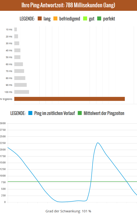

Seit 2 Monaten habe ich zeitweise Verbindungsverzögerungen im 2,4 GHz WLAN, wo der Ping immer wieder in die Höhe steigt. Wenn ich den Repeater zurücksetze und neu einbinde, funktioniert das Netz wieder wie gewohnt, wobei die Probleme nach einer h wieder auftreten.

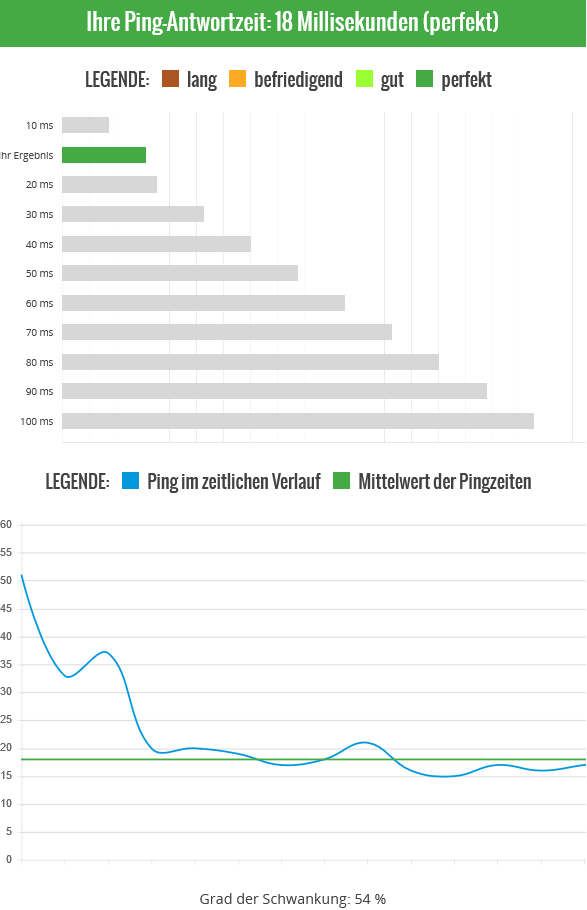

Ich habe zwei Abbildungen angehängt. Per LAN oder WLAN an der Fritzbox habe ich eine sehr gute Verbindung. Über den Repeater kommt es wieder zu zyklischen Schwankungen. Ich hatte den Repeater beim Händler reklamiert und einen neuen bekommen. 3 Tage lang keine Probleme und heute wieder diese Schwanlungen.

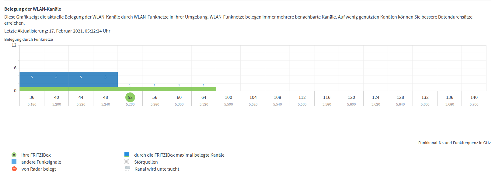

Ein weiterer Mieter hat auch einen Internetanschluss - sonst sind keine weiteren WLAN Netze als Störquellen vorhanden. Netze von den Nachbarn empfange ich nur sporadisch. Unter fritz.box - "Funkkanal" ist das 2,4 GHz WLAN zwischen 25 und 30% ausgelastet.

der Screenshot zeigt die Auslastung bei 5Ghz, wo ist die Ansicht mit den fremden WLAN SSIDs

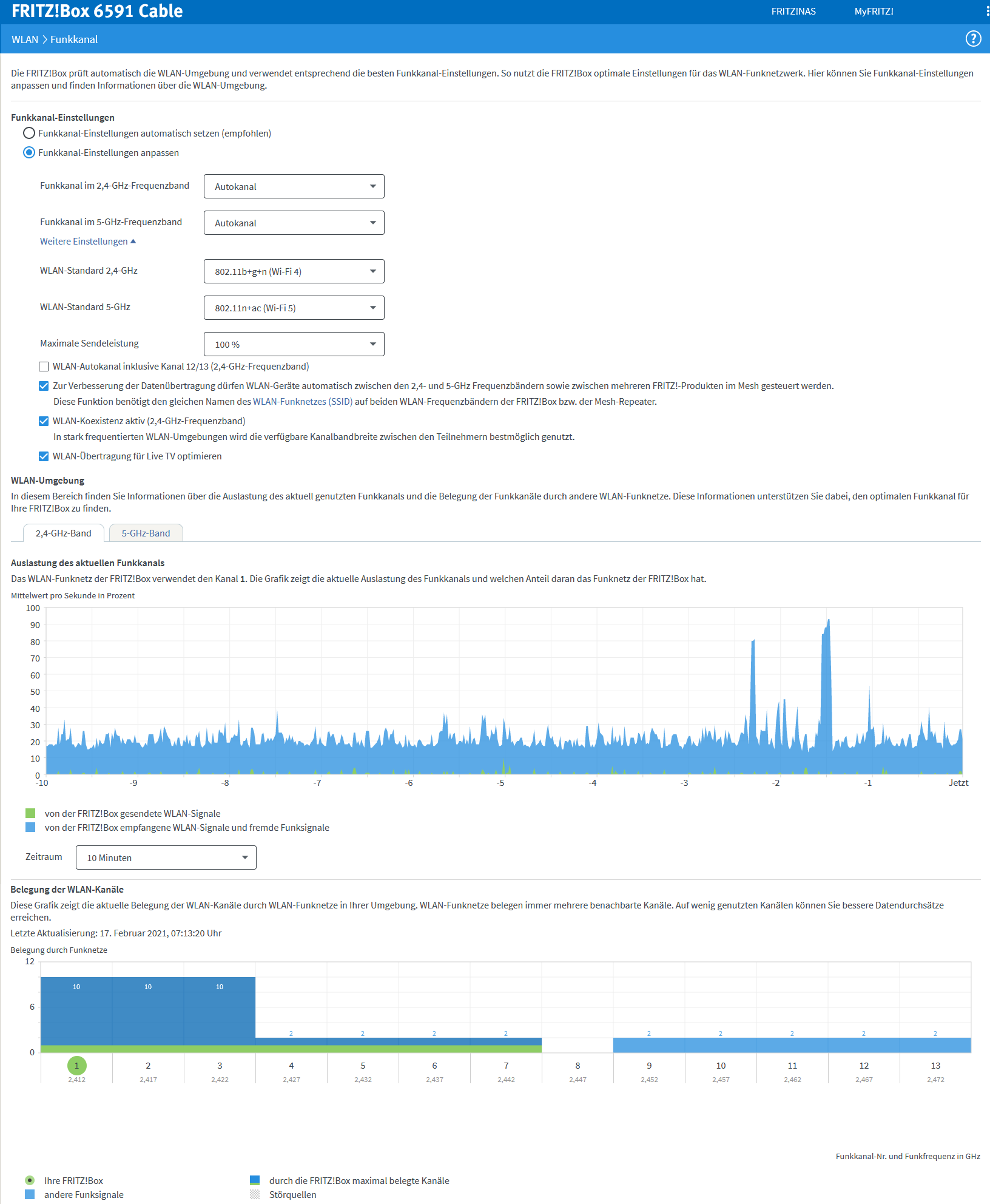

Ergibt es Sinn den 2,4 GHz Kanal manuell festzulegen? Der aktuelle Kanal scheint doch stärker belastet zu sein als vermutet (siehe Bild).
Klar stell mal K8 ein. Da sendet noch niemand. Auf K1 senden 10 Nachbarn.
