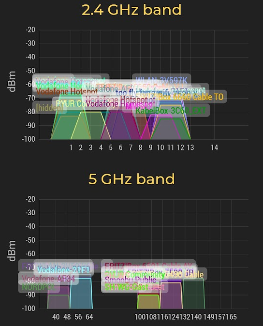

Bei mir sind es rund 20 Netze, die ich von Nachbarn im Haus unter und über mir, sowie vom Nebenhaus empfangen kann. Dies ist wohl der Hauptgrund, weshalb mein WLAN eine nur sehr geringe Reichweite in der Wohnung hat bis zu gelegentlichen Abbrüchen.
Was meint ihr, gibt es eine Lösung für das Problem?
Ich hab schonmal an eine private Flugzettelaktion in den Briefkästen der Nachbarschaft gedacht, mit der Bitte den Router auf Kanal 1, 6, oder 11 zu stellen. Aber würden Laien das umsetzen (können)? Vor allem: Würde es wirklich was bringen? Theoretisch ja, aber praktisch?
So sehen die Netze im 2,4-GHz-Breich (und zum Vergleich, 5 GHz) zur Zeit bei mir aus. Und da stelle ich auch fest, das etliche Vodafone Hotspots und Pyur Communitys sich auch nicht an das 1, 6, 11-Schema halten, und auf diese Einstellungen haben die Nutzer der Router, welche die Hotspots anbieten, normalerweise gar keinen Zugriff, soweit ich weiß. Daher ist es wohl hoffnungslos.

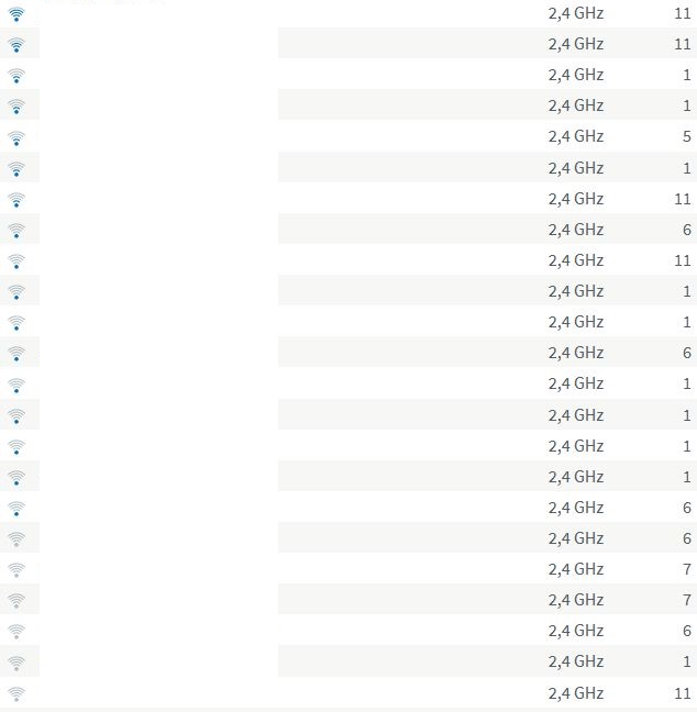

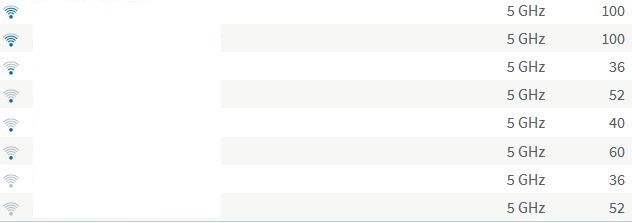

Tummeln können sich ja viele Netze des spannende ist ja wie Stark diese sind, bei mir sind im 2.4er Bereich an die 25 Netze aber nur zwei haben nen ordentliches Signal was bis zu mir ran reicht der Rest ist so schwach um nicht zu sagen jenseits von Gut und Böse und im 5er Bereich sieht es nicht anders aus zwar weniger Netze aber auch nur eines wo nen Starkes Signal bis zu mir hat.
2022-04-28 19_40_06-FRITZ!Box 7590_2.4GHz.jpg2022-04-28 19_41_30-FRITZ!Box 7590_5GHz.jpg
Reaktionen: Nore Ply

mit was für einem Tool hast du die Messung durchgeführt?

Wie 0-8-15 User schon schrieb, wäre auch meine Frage, welche WLAN-Access-Point(s) Du persönlich nutzt. Einige zeigen an, welche WLAN aufgrund des Signal-Rauschabstand (SNR) überhaupt zu berücksichtigen sind. Nur das viele WLAN zu sehen sind, bedeutet nicht, dass die für Dich relevant sind. Auch scheint bei Euch Kanal 13 „quasi“ noch frei zu sein.

Keiner Deiner Nachbarn ist über -63 dBm. Das bedeutet eigentlich, dass die Nachbarn bei Dir nicht übermäßig reinhauen, Deine Lage sogar ganz gut sein müsste. Obiges auf jeden Fall probieren, aber auch …
