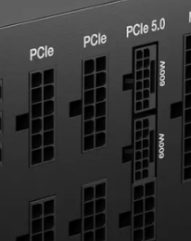

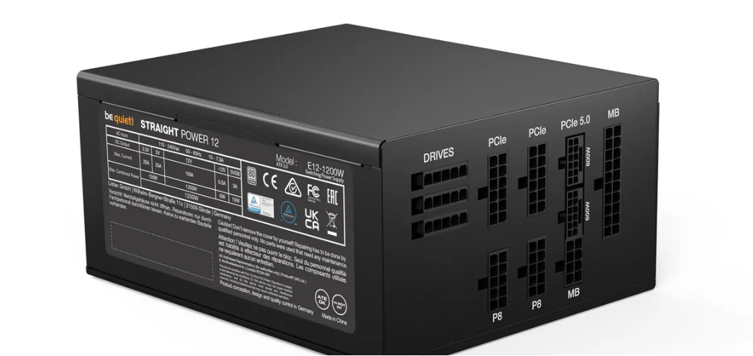

Ich habe aber nur 2 PCIE Anschlüsse an dem Ding. Warum weniger Watt?

GIbts eine andere Möglichkeit mit dem Anschluss der GPU ausser 1x Standalone und 1x Y Kabel lt dem Bild oben?

Dumme Frage: Kann ich die zwei PCIe Steckplätze mit einem PCIe5 mischen, sodass ich auf drei komme? Musste nur gucken, ob ich noch so ein Kabel für den 5.0er dabei hab.
Oder meinst du die unteren beiden mit der P8 Beschriftung? Lt google sind das Anschlüsse für die CPU?
"Die Beschriftung "P8" (oder häufiger CPU / EPS / 12V) an einem be quiet! Netzteil bezeichnet den 8-Pin-Anschluss für die Stromversorgung des Prozessors (CPU) auf dem Mainboard. "
Laut bequiet Website liegen dem Netzteil 4x PCI-E 6+2-pin Kabel bei.
Jetzt frage ich mich auch gerade warum das Netzteil dann nur zwei Anschlüsse hat ^^
@Happy Onion Die schreiben "4" unter der Überschrift Kabel und Anschlüsse und meinen damit vermutlich 4 Anschlüsse (an 2 Kabeln).
Reaktionen: c0x und Happy Onion
Warum irgendwas mit Adaptern basteln?! Bei einer Karte mit drei Anschlüssen nimmt man halt von einem Kabel zwei Stecker... Dafür sind die dran.
Oder man kauft sich halt ein offizielles Kabel vom Hersteller nach.
Aber stattdessen ist der Gedanke immer erstmal der, den 12V-2x6 mit Adapter zu nutzen <.<
Für User mit Grafikkarten, welche über die klassischen 6- oder 8-Pin-PCI-Express-Anschlüsse versorgt werden, hat be quiet! beim Straight Power 12 1200W insgesamt vier 8(6+2)-Pin-Stecker vorgesehen, welche sich auf zwei Anschlusskabel verteilen. Die beiden 8(6+2)-Pin-Stecker sind jeweils über einen eigenen Kabelstrang angeschlossen, teilen sich aber jeweils den zwölfpoligen Verbindungsstecker zum Netzteil.
