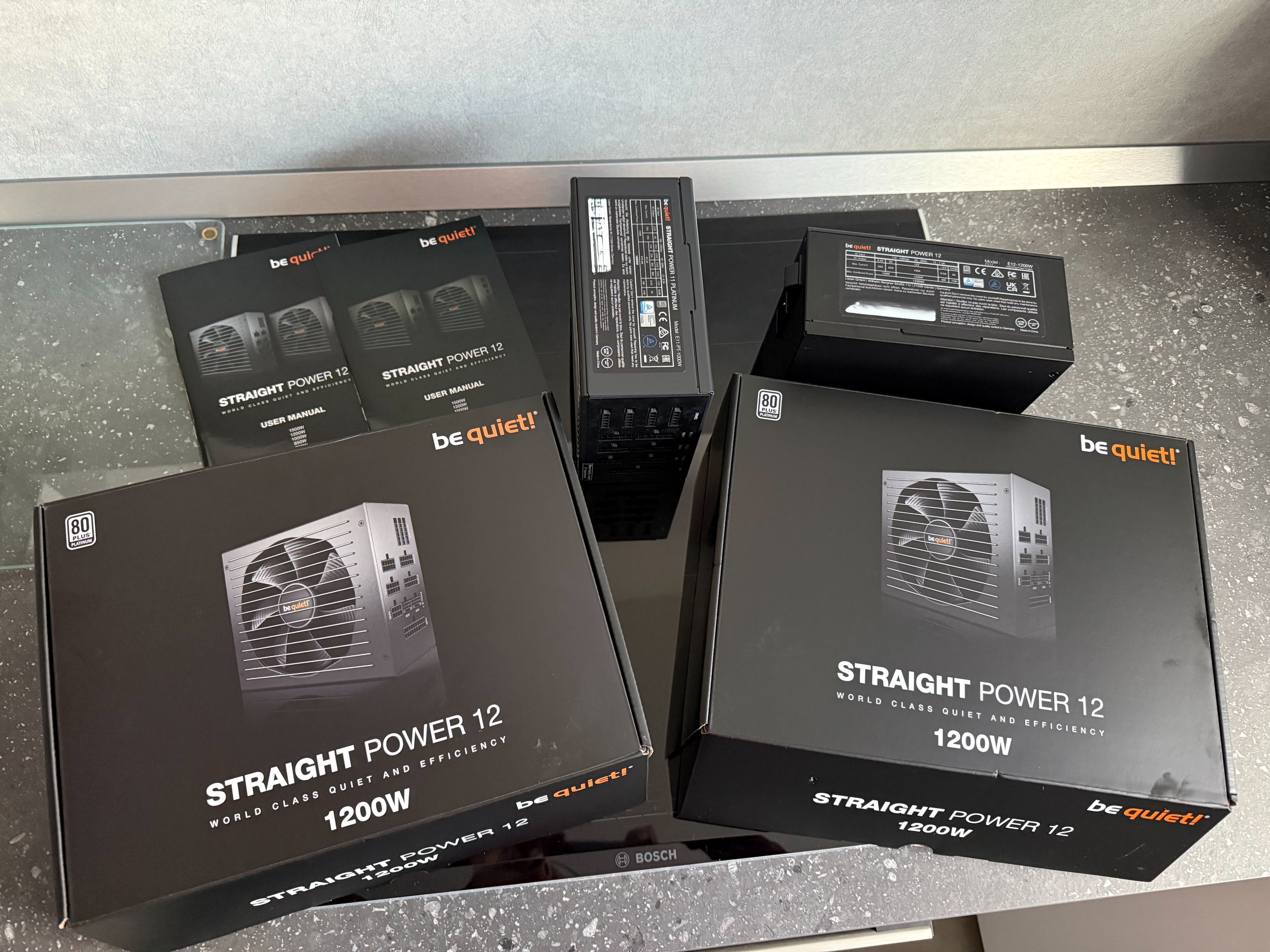

letzes Jahr habe ich bei Cyberport ein be quiet! STRAIGHT POWER 12 1200W ATX 3.1 Netzteil (80+ Platinum) gekauft. Seit etwa 3 bis 4 Monaten macht das Netzteil Geräusche, die ich zunächst nicht richtig zuordnen konnte, da ich einen Defekt meiner AIO vermutete, die ich zwischenzeitlich ausgetauscht habe.
Die Geräusche lassen sich als Fiepen oder Quietschen beschreiben, der Lüfter ist als Ursache ausgeschlossen. Sie treten ausschließlich unter moderater Last auf, konkret beim Spielen weniger anspruchsvoller Titel wie Soul Reaver Remastered oder The Swapper, und zwar in variablen Abständen. In den letzten zwei Wochen hat sich das Problem deutlich verstärkt. Das Geräusch ist aus 3 bis 4 Meter Entfernung gut zu hören. Im Leerlauf und unter Vollast tritt es nicht auf.
Der Austausch gegen ein älteres STRAIGHT POWER 11 (1000 W), das seit Jahren problemlos läuft, brachte in allen Lastszenarien vollständige Stille. Die Fehlerquelle ist damit nun eindeutig das STRAIGHT POWER 12 Netzteil.
Da der PC im Wohnzimmer steht und bei lastarmen Spielen keinerlei Lüftergeräusche vorhanden sind, tritt das Geräusch besonders störend hervor. Für ein Silent Netzteil ist das nicht akzeptabel.
Meine Frage, bevor ich eine Garantieanfrage einreiche: Handelt es sich aus eurer Sicht @bequiet Support um einen Defekt? Falls nicht, erspare ich mir die RMA und würde mir direkt ein neues Netzteil von einem anderen Hersteller besorgen. Da das Problem in der Häufigkeit zugenommen hat (ohne Hardwareänderungen) sehe ich einen Defekt eigentlich bestätigt.
In über 20 Jahren Markentreue ist das übrigens das erste Netzteil von euch, das mir Probleme bereitet.

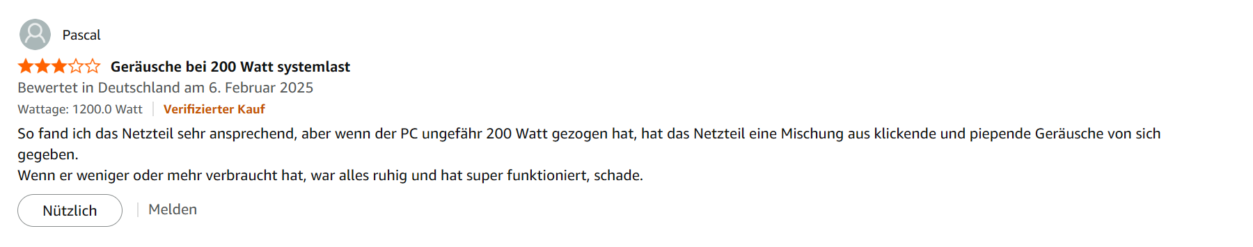

Bei Amazon beschreibt jemand dasselbe Problem und im Netz kreuz und quer ist von Spulenfiepen in unterschiedlichen Lastszenarien zu lesen, speziell beim 1200 Watt Modell. Auch hier im Forum gibt es Berichte. Ich bleibe bei Amazon als Beispiel, da es mein Problem fast punktgenau trifft.
https://www.amazon.de/product-revie...r&reviewerType=all_reviews#reviews-filter-bar

Ungeduldig wie ich bin, habe ich in der 50 km entfernten Großstadt ein zweites Straight Power 12 gekauft. Bedauerlicherweise weißt dieses dasselbe Problem auf.
Hier das Geräusch (neues SP 12 Netzteil, beim alten ist es lauter). In der Aufnahme ist es am lautesten bei Sekunde 13-14.
