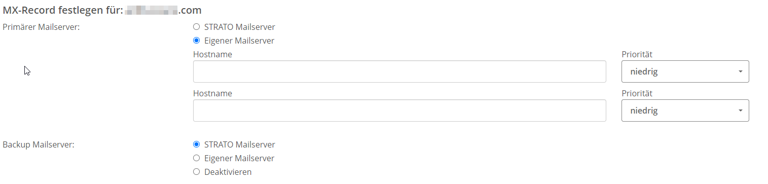

Irgendwie muss das doch funktionieren. Ich habe damals dem Kunden lediglich die IP vom externen Server gegeben. Danach konnten die Mails weiterhin bei Strato abgerufen werden, landeten dann aber auch zusätzlich bei Alfahosting auf dem Mail Server.
Ok, nehmen wir jetzt mal an, ich würde den externen Mail Server als "Primären Mailserver" anlegen:
1.) Kann ich unter Hostname auch die IP eintragen?
2.) Können Mails weiterhin über das Strato Konto empfangen werden, wenn der "Backup Mailserver" der Strato Mail Server ist?

Nein, das ist technisch NICHT möglich.
Wenn du 3 MX Einträge hast:
1 mailserver1.firma.de
2 mailserver2.firma.de
3 mailserver3.firma.de
und der BACKUP von Strato aktiviert ist:
999 backup.strato.de
und eine E-Mail hereinkommt, so wird versucht:
  • Mail an Prio 1 zuzustellen, falls nicht erfolgreich:
  • Mail an Prio 2 zuzustellen, falls nicht erfolgreich:
  • Mail an Prio 3 zuzustellen, falls nicht erfolgreich:
  • Mail an Prio 999 zuzustellen.
Der Backup-Server von Strato nimmt sich die Mail, speichert diese zwischen und versucht diese dann später SELBER an Prio1,2,3 zuzustellen.
Die E-Mails tauchen nach meinem Kenntnisstand dabei NICHT im Strato Mailinterface auf.
Die einzigen Möglichkeiten:
  • Mailserver bei Strato lassen, und dort eine Weiterleitung an eine andere Adresse eintragen
  • Mailserver bei Strato lassen, und du holst die Mails bei Strato per POP3/IMAP ab
  • Eigener Mailserver, der die Mails dann an Strato weiterschickt
Bedenke: Wenn die Absender SPF und/oder DKIM Einträge gesetzt haben, werden sich die Mails NICHT weiterleiten lassen.
