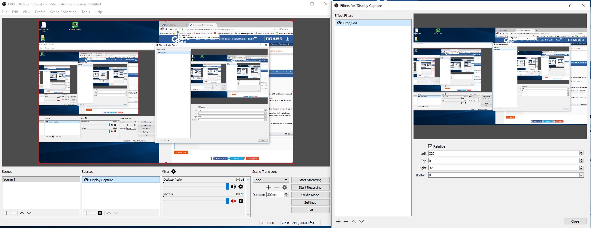

Also bei mir funktioniert es. Du musst nur jeweils links und rechts 320pixel wegschneiden. Und natürlich unter Settings bei Video Resolution 1920x1080 einstellen.

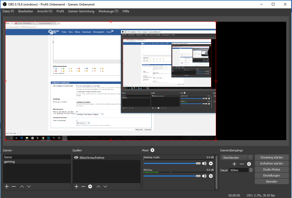

da fehlt mir doch bild ^^ links und rechts will ja alles aufnehmen
