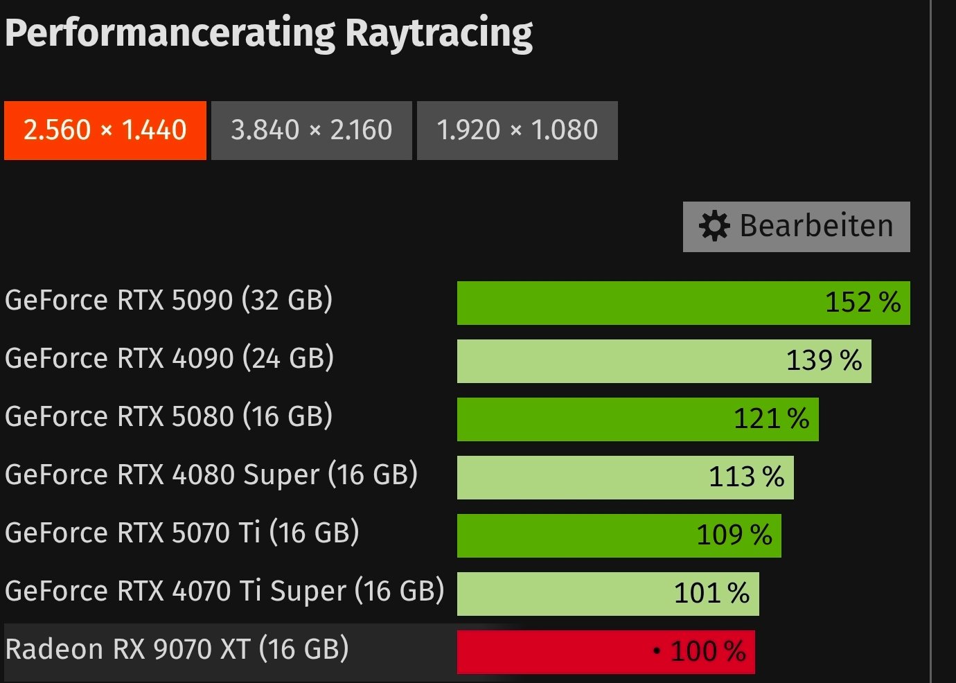

KarlsruheArgus schrieb:
Die RTX4070Ti Super reiht sich zwischen die RX9070XT und RTX5070Ti.
Die RTX5080 würde ich neben der RTX5070TI aus Preisleistingsgründen komplett meiden.
Quelle:
https://www.computerbase.de/artikel/grafikkarten/rangliste.2487/
djducky schrieb:
Die 5070 Ti ist kein sinnvolles Upgrade von der 4070 Ti Super kommend. Der Leistungsunterschied ist zu klein, der aktuelle Preisunterschied dafür umso größer.

loopybarfshorts schrieb:
Die 4070Ti Super ist für das P/L-Verhältnis die beste Wahl. Und die weiter oben aufgeführte, aktualisierte Konfiguration würde auch problemlos mit einer 5070 Ti funktionieren, wenn das unbedingt mein Wunsch wäre.
Ja, wenn du dich jetzt dazu entschließt. Die ist halt noch nen Tick schneller und hat Features wie MFG oder 4:2:2 Chroma Sampling (das du beim Streaming nicht brauchst). Nur ein späteres Umrüsten auf eine 5070 Ti würde sich dann nicht mehr lohnen, dann hat sich die Welt auch weiter gedreht.
Halt ~12% schneller als die 4070 Ti. Ich meinte mit Grundniveau auch nicht die ganze Kiste, sondern ein Grundniveau an FPS. Nehmen wir mal an du hast 100 FPS und (M)FG gibt dir 200 FPS oder mehr, dann ist es glatter und besser, gegen Input-Lag gibt es dann nvidia Reflex.
Hast du aber in einem Spiel auf 4K Ultra dann nur 40 FPS, dann macht dir MFG zwar theoretisch (!) ne doppelt oder dreifache Framerate, aber das fühlt sich dann alles andere als rund an, weil die Basis-FPS so niedrig sind. Einen deep Dive dazu siehst du hier.
Und wenn der limitierende Faktor mal die CPU sein sollte (z.B. in WoW raids), dann bringt (M)FG ohnehin keine spürbare Performance-Verbesserung.
Und wie müsste der PC optimiert werden, dass mit einer 5080 TUF etwas mehr als mittlere Settings herausgeholt werden könnten? Oder würde der PC so ausreichen, auch wenn statt einer 4070Ti Super eine 5080 TUF eingefügt wird?
Kein Unterschied. Dann hättest du halt ne schnellere GPU drin.
