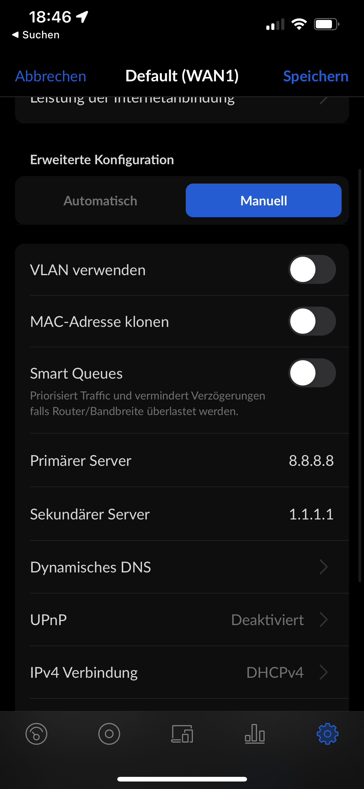

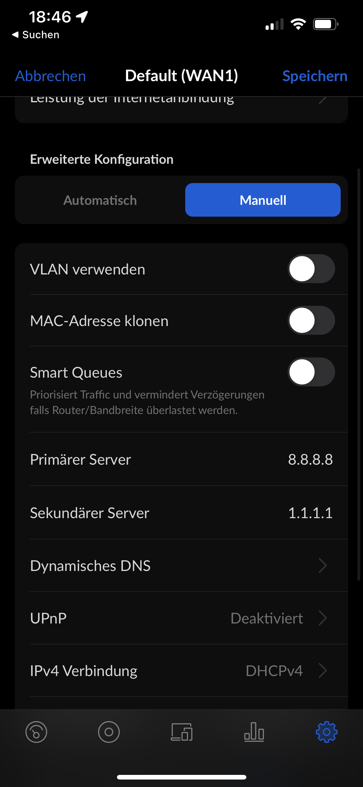

Ich habe als Standard den PiHole und alternativ 1.1.1.1
Ich teste mal Google statt cloudflare.
Leider ist es das nicht. .
Wenn Primary sonst nützt das zum Test nix.
Ja ich habe es als primären DNS eingetragen.

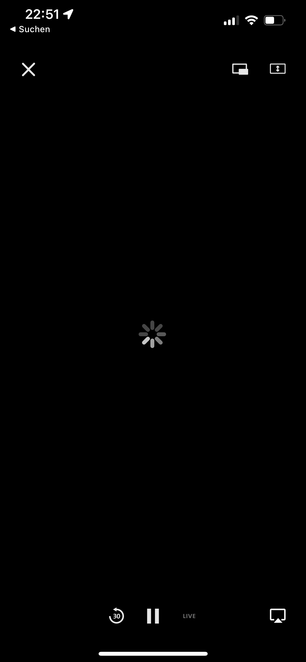

Komischerweise laden die Webseiten und Vorschaubilder. Die Videos selbst spielen nicht. Manchmal jedoch schon, brechen dann mittendrinnen ab ohne wieder weiterzulaufen.

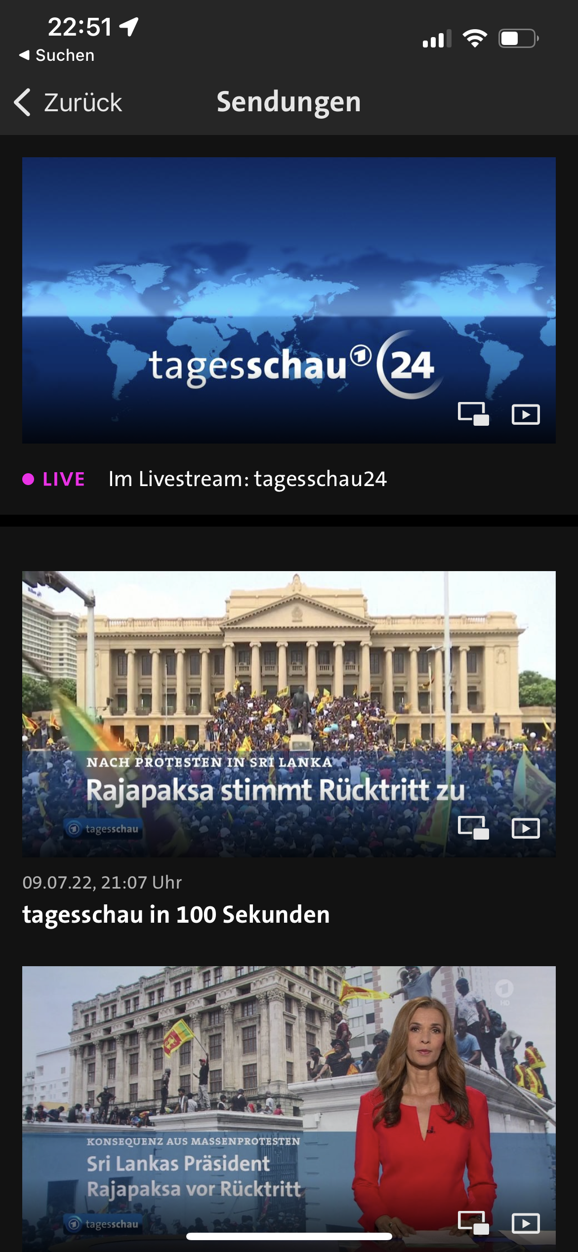

Beispiel Screenshots Tagesschau App und geklicktes Video
