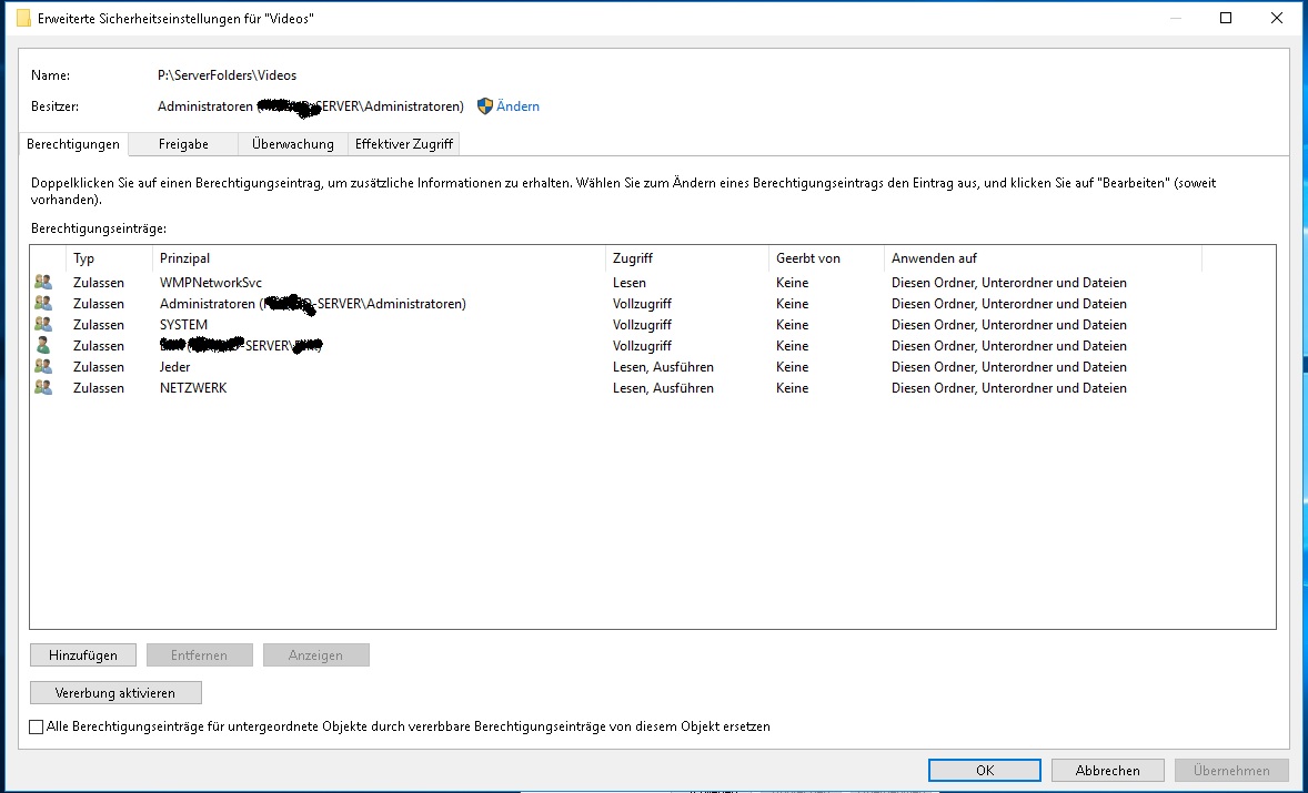

Das sind die Freigaben des Shares "Video":

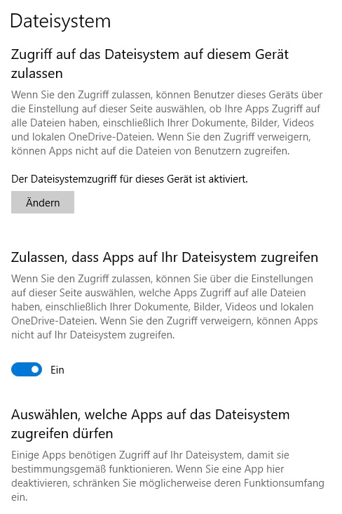

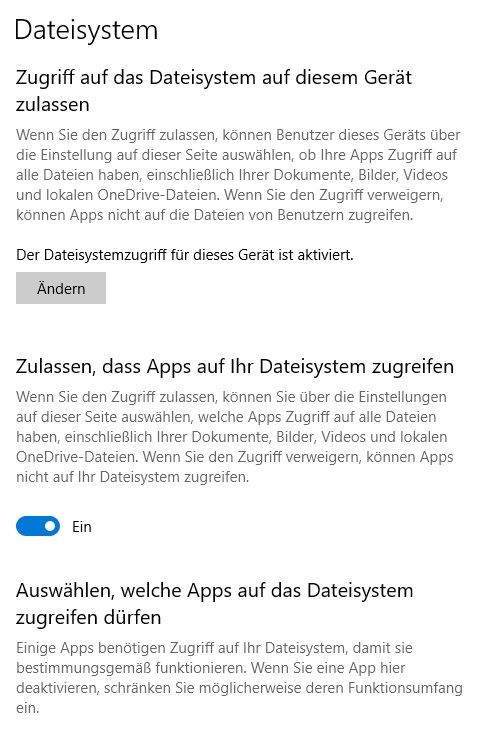

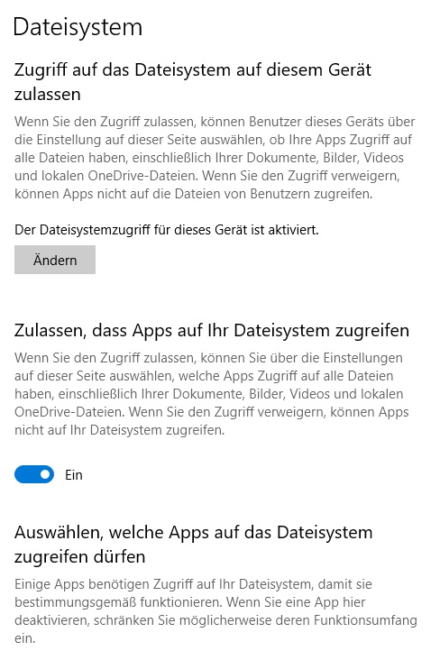

Firewall Einstellungen richtig gesetzt? Unter Dateisystem den Datenzugriff erlaubt?
Hallo susch, wenn ich das mal wüsste! Kannst du etwas genauer beschreiben wo ich die Einstellungen finde und welche dann die richtigen sind. Wie gesagt, bis vor ein paar Wochen lief es einwandfrei. Und es hat sich eigentlich nichts geändert.

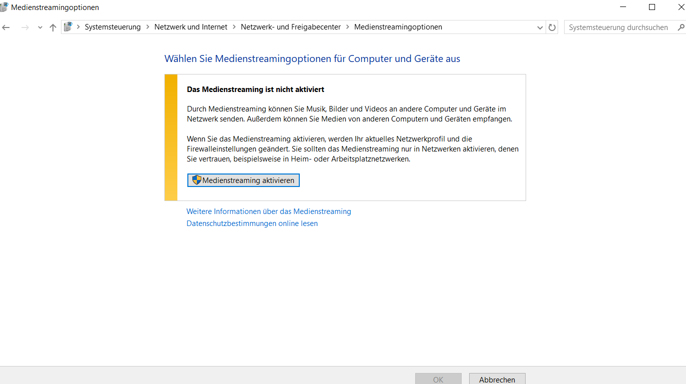

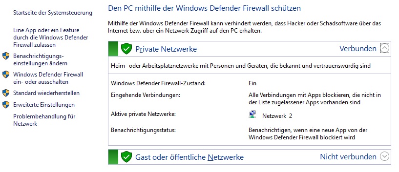

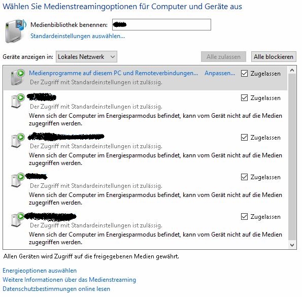

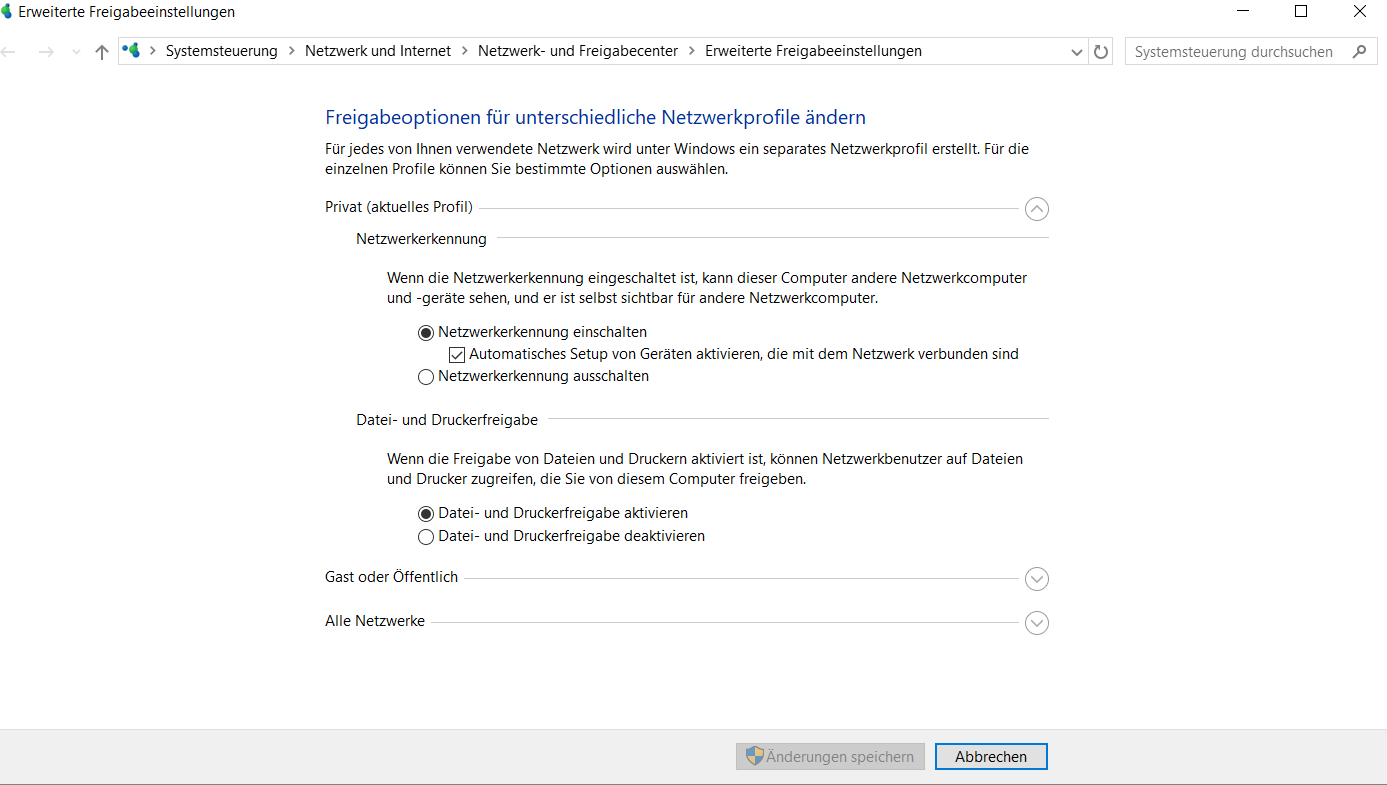

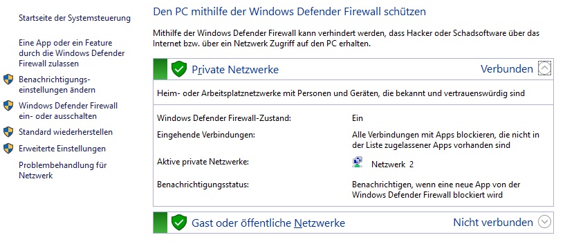

Ich würde erst einmal die Freigaben der Firewall kontrollieren. Welche Firewall hast du installiert bzw. aktiviert? Nur die Windows eigene? Unter Netzwerkstatus generell die Freigaben des Netzwerkes (Datei- und Druckerfreigabe) und Medienstreaming kontrollieren oder falls nur die Windows eigene, in der Windows Firewall die Ausnahmen anlegen. Ich habe bei mir die comodo Firewall drauf, daher ist die Windows Firewall deaktiviert.
P.S.: Wenn es nur über Kodi Probleme macht: Kodi neu installieren und einstellen. Hier hat es bei mir auch immer mal wieder gehakt. Nutze nen fire tv mit Kodi der sich seine Inhalte über NAS (per smb) bzw. den Rechner als Server holt.

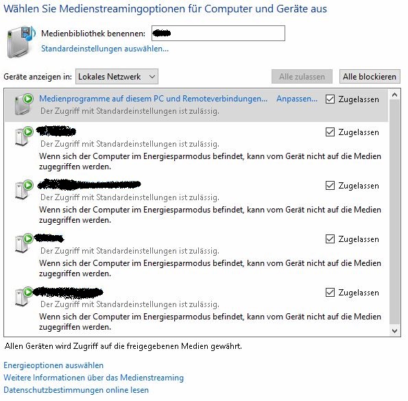

Firewall ist die von Windows. Freigaben des Netzwerkes und Medienstreaming sind aktiv.
Ausnahmen der Windows Firewall hab ich nicht geändert, weiß aber da auch nicht wie und was!
