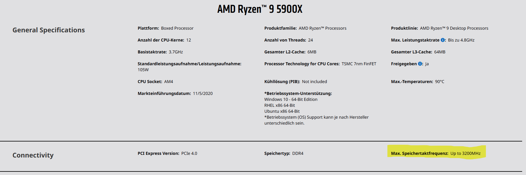

Der Ryzen 9 5900x unterstützt offiziell eine maximale Frequenz von 3200 MHz, deine 3600 MHz sind eine deutliche Übertaktung, die zu Problemen führen können. Stelle bitte testweise einen Takt von 3200 MHz ein und teste dann nochmals.
Screenshot von der AMD-Webseite:
Auf welchem Stand ist das BIOS des Mainboards?
Wie oben geschrieben sind alle Treiber, also auch das Bios, auf dem neusten Stand. Bei der Taktfrequenz bin ich mir nicht ganz sicher. Hab auch privat mit Leuten gesprochen, sowie von mehreren gelesen, dass 3600mhz mit dem Ryzen 5900x am besten sind (Also für die Perfomance zumindest).
