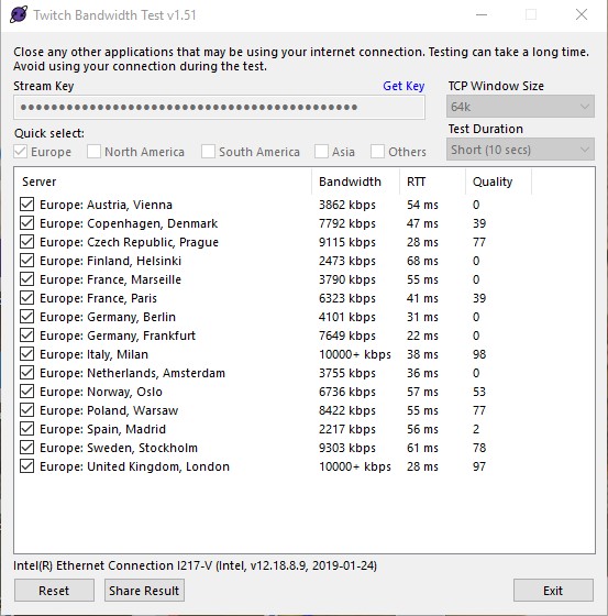

Beim Tool "Twitch Bandwidth Test" ist alles sehr am schwanken, sodass ich keine richtige Aussage treffen kann.
TP555 schrieb:Re
Vlt. Stört Qos, deaktiviere auch mal zum Testen das WLAN.
Mach mal nen Screenshot vom Twitch Bandwidth Test.
Mfg.
Hier ein Screenshot davon:
Der zweite Screenshot, direkt danach getestet:

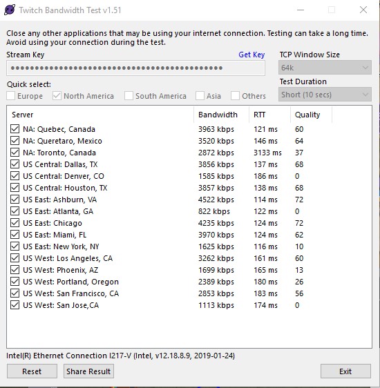

Teste mal. Nur mit North America 2x
Mfg.
Test 1:
Test 2:
Wie man sieht, kommen auch hier wieder Werte raus, wie das Programm gerade Bock hat.
TP555 schrieb:Re
Ne, das sieht auch nicht besser aus.

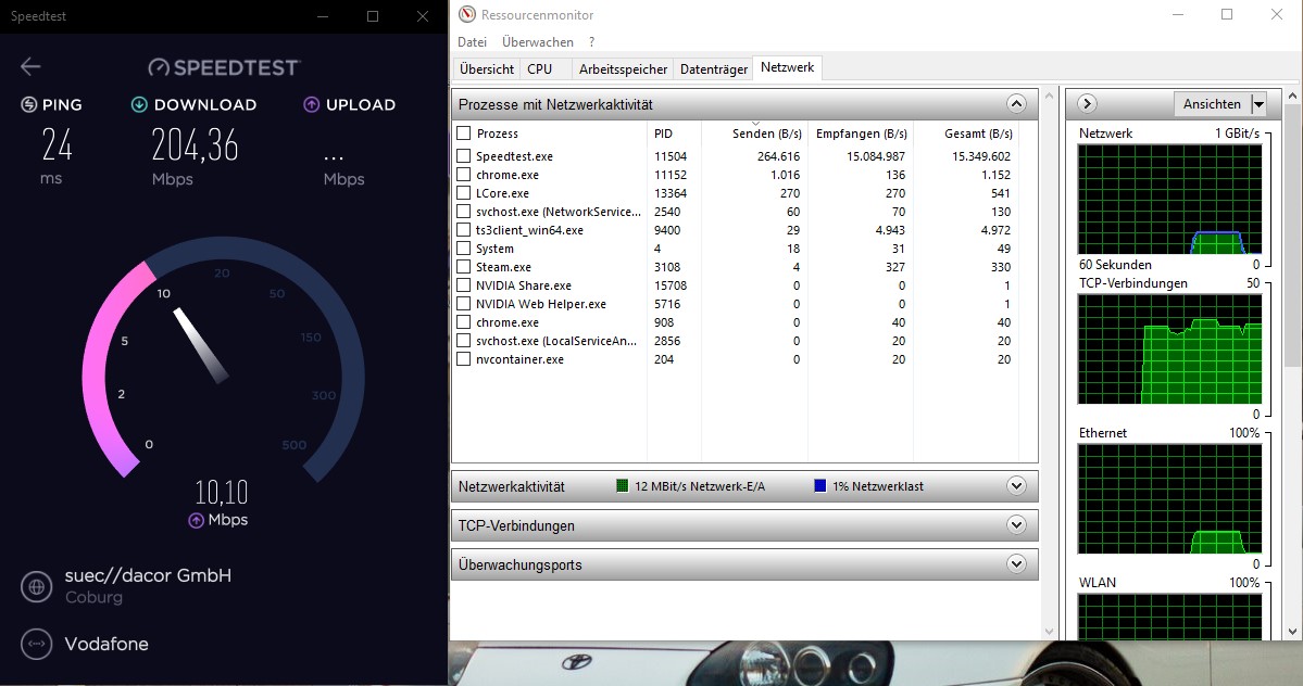

Mach noch mal nen Speedtest.net, Öffne dabei den Taskmanager und auf Netzwerk, und mache mal. Von beiden einen Screenshot.
Mfg.
Download:
Upload:
Edit: Upload ging noch hoch auf 12Mbps, habe den Screenshot etwas früher gemacht.
