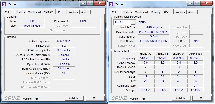

Timings hatte ich manuell eingestellt, war das gleiche Ergebnis wie mit "Auto", bei den Spannungen habe ich auch schon alles probiert, hab die Spannungen, die mit dem alten Board funzten, alle durchprobiert, RAM-Spannung; Auto, Herstellerangabe, leicht (bis 0,1V) erhöht, VCore festgelegt, VCore leicht erhöht, immer das selbe, das gleiche Spiel auch mit North-/Southbridge Spannung, unwahrscheinlich, das es daran liegt.

RAM Settings habe ich jetzt CMD auf 1T und Spannung auf 1,62V. Wenn ich den Q6600 einbaue, komme ich nicht mal bis ins BIOS-Setup, den Prozi hats wohl jetzt erwischt. Hab den die letzten 2 Jahre aber auch echt gequält, 3,6-4Ghz haben ihm wohl nicht gut getan^^.

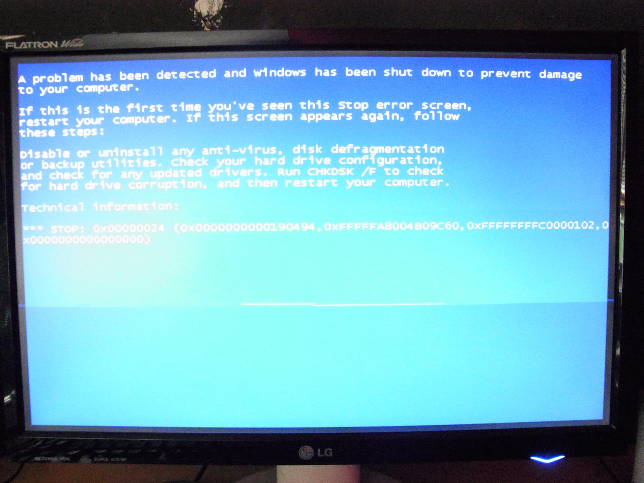

Windows mal wieder neu installiert -> Windows macht autom. Updates -> Neustart -> beim Ladebildschirm Bluescreen. Hab mal ein Foto davon gemacht. Kann da irgendjemand was dran feststellen? Festplatte isses nicht, ist inzwischen ne Neue, Fehler war bei der alten und der jetztigen der Selbe.

Nach dem Bluescreen liegt ein Dateisystemfehler vor.
Starte die Eingabekonsole (CMD) als Administrator und gebe folgenden Befehl ein: chkdsk /f /r
Solltest du nicht ins Betriebssystem kommen, starte die Eingabekonsole über die Win7 DVD und gebe als Befehl: chkdsk /f ein.
Hast du mit der neuen Festplatte auch ein neues Datenkabel? Oder hängt noch das gleiche Kabel wie bei der "alten" Festplatte dran?
Werde ich gleich probieren.
Hatte bei der alten schon vermutet, dass es auch am Kabel liegen könnte, neues Kabel hat bei der alten und der neuen nix gebracht.
