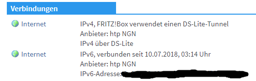

Seit längerem schon ist mir aufgefallen dass mein Bruder und Ich in vielen Games Probleme mit striktem NAT haben. Nun habe Ich mich mit der Problematik mal beschäftigt und dieses Riesenfass aufgemacht. Doch trotz diverser Portfreigaben, Versuche als exposed host, Firewall deaktiviert hat nichts funktioniert. Wir haben eine Fritzbox 7490, wie kann ich rauslesen ob wir eine IP4 oder IP6 adresse am router haben. Die Info im folgenden Bild hat mich nicht ganz aufgeklärt als Laie.
Oder wo in der Kette könnten weitere Hindernisse sein, die die Daten abfangen ?
Vielen Dank im Voraus
DS-Lite = Keine Dedizierte IPv4 Adresse, von daher greifen Änderungen an den IPv4 Portfreigaben, Firewall oder Exposted Host Einstellungen nicht.
Ihr hängt hinter einem "carrier grade nat"
Soweit ich weiß bedeutet DS-Lite Tunnel schon, dass IPv4 über IPv6 stattfindet.
Hast du den Teredo-Filter in der FRITZ!Box deaktiviert?
Ihr seid von außen nicht per IPv4 erreichbar, egal was ihr in eurem Router dazu einstellt. Portfreigaben sind so nicht möglich, bzw. nur auf IPv6 was leider die wenigsten Spiele nutzen.
Groß daran ändern könnt ihr nichts. Provider wechseln oder ertragen.

Bei CGN erhälst du keine öffentliche IPv4. Portfreigaben beziehen sich jedoch nur auf v4 und haben somit bei dir keine Auswirkung.
Dein Netzwerk ist via v4 nicht von außen erreichbar, via v6 jedoch schon. Das Problem, die meisten Spiele nutzen v4.
Abhilfe kannst du nur schaffen, indem du deinen Provider dazu bringst dir eine v4 zuzuteilen oder kaufst dir diese Dienstleistung extern ein:
