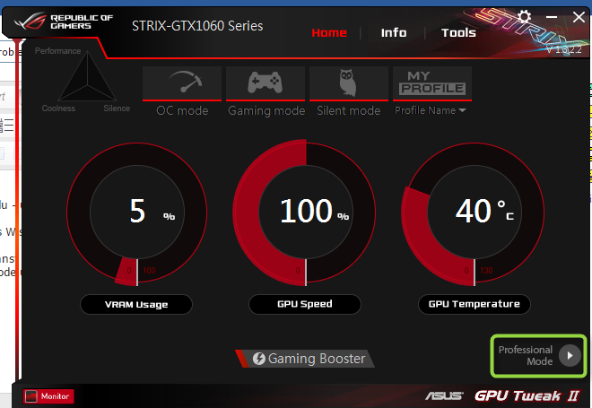

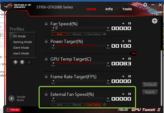

Über Asus GPU Tweak II kannst du das ganze kontrollieren.
Zu finden im Professional Mode unter External Fan Speed.
JA ich habe auch Aura (Graphics Card) Installiert und wenn ich das starte kommt die Meldung "The Syste, doesn´t support LED Control functions!"
Und bei Asus GPU Tweak2 ist im Professional modus wenn ich dann auf "Bearbeiten oder was der Knopf oben rechts ist" dann ist bei mir nur GPU bBoost Clock, GPU Voltage %, Memory Clock, Fan Speed, Tower Target, GPU Temp Target, Display Refresg Rate und Frame Rate Target.
Leider nichts von External Fan
Zeroflow schrieb:
Hi,
ich hab die selbe Karte wie du - und es ist richtig dass du dort Lüfter anschließen kannst.
Grundsätzlich gehen meines Wissens nach ab 55°C die Lüfter auf der Karte selbst an und ab 60°C die externen Lüfter.
Hat den Sinn dass nicht alle Lüfter damit gesteuert werden sondern nur z.B die die die GPU am besten mit kühler Luft beliefern können.
Aura macht auch bei mir Probleme - aber das Tool ist nur für die LEDs
EDIT: Es gibt für Aura bei Grafikkarten ein eigenens Aura Tool. Bei mir steht da noch extra "Aura (Graphics Card)"dabei.
