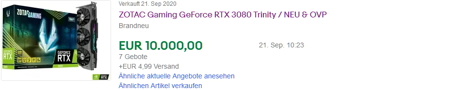

Ah Induktionsherd ist da nicht die beste Wahl. Da sind dann ja nicht mehr viel Optionen übrig gelle.
Dann doch ne RTX 3080 (hihi)
Aber ob du den Preis bei deiner Holden rechtfertigen kannst???
