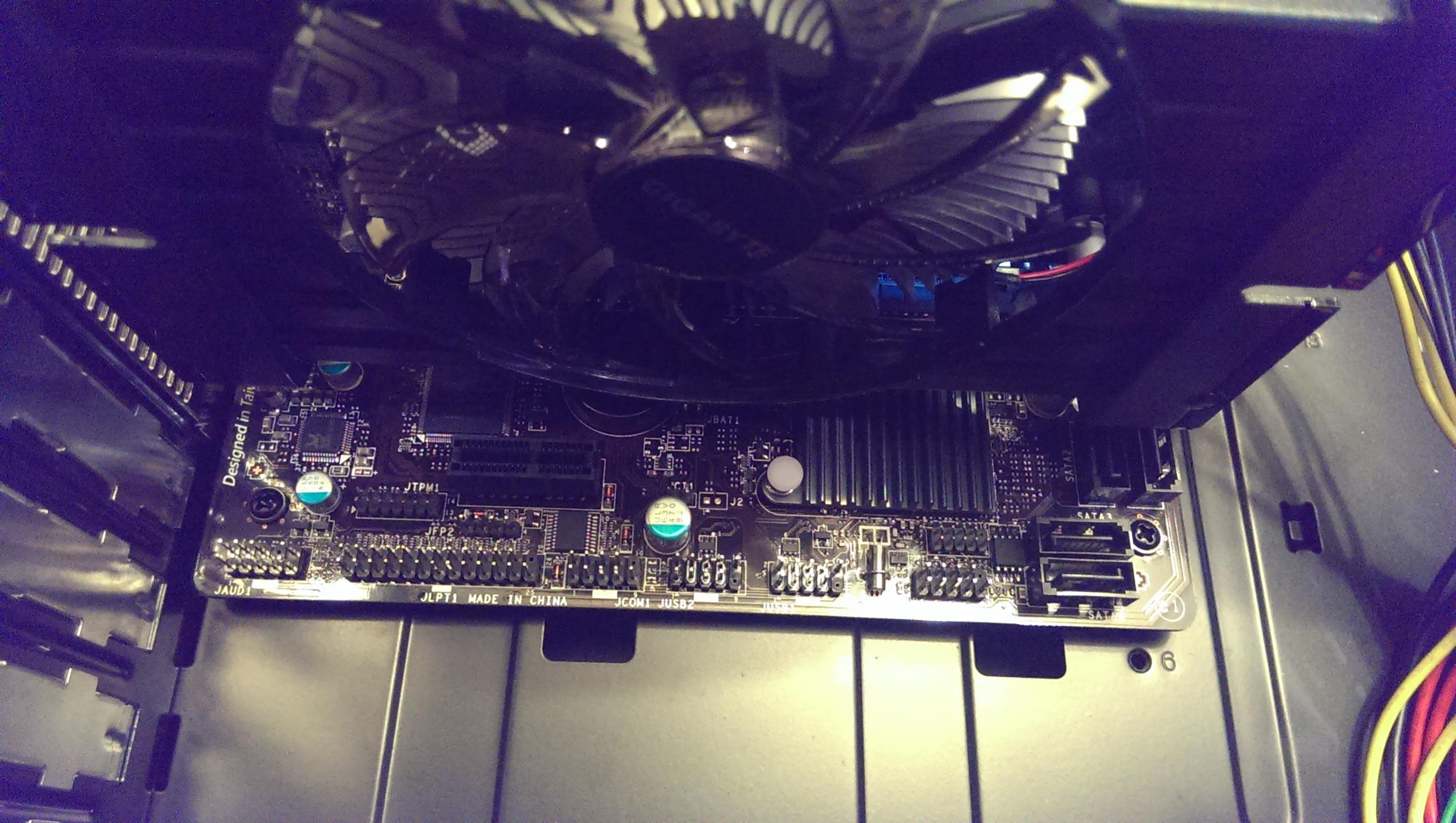

Die Gehäuselüfter schließt du an die weißen Anschlüsse an wie auf deinem eigenen Bild 2 zu sehen, gekennzeichnet in dem Fall mit "SYSFAN1".

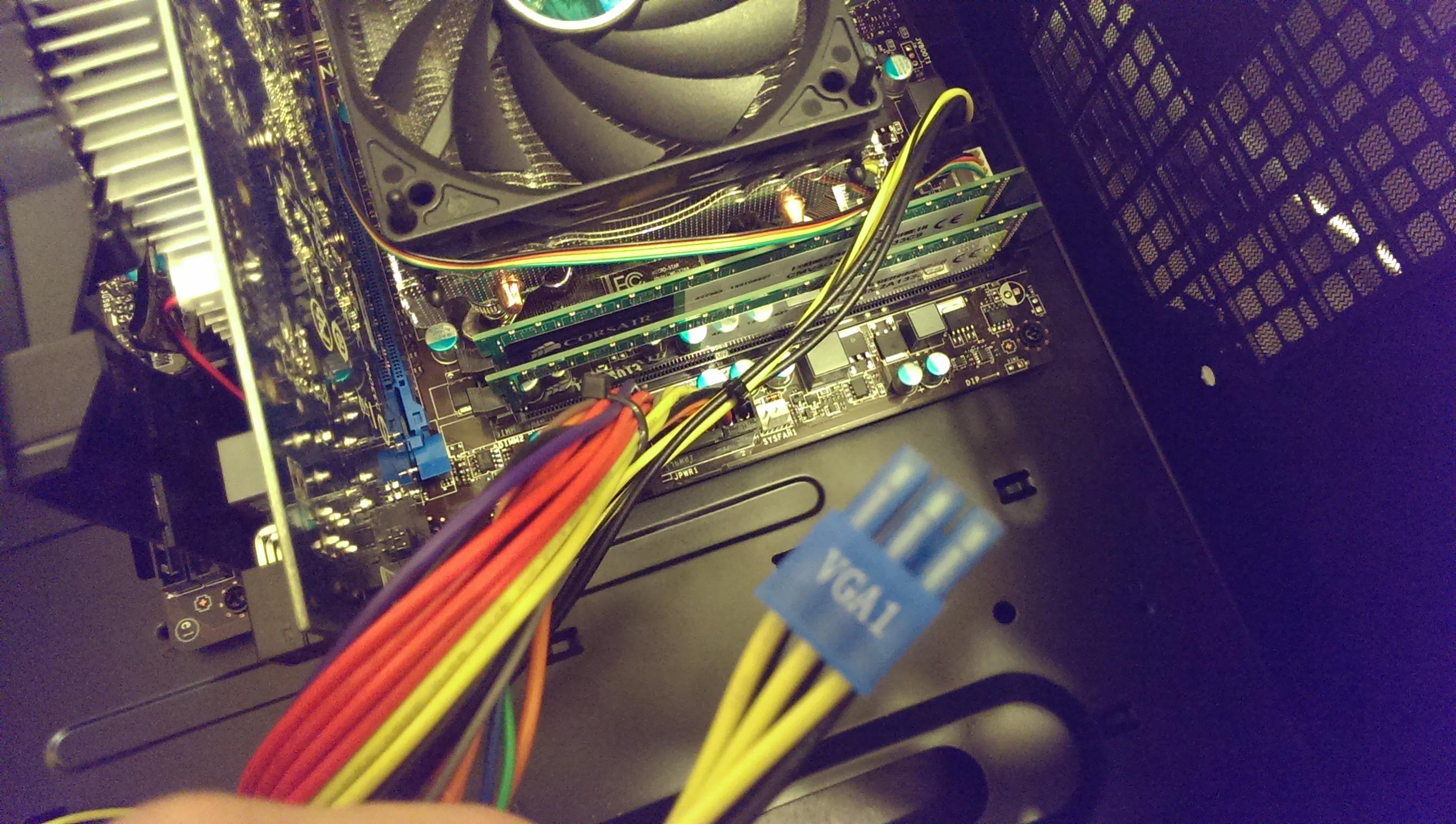

Sofern die Grafikkarte nur einen 6-Pin Anschluss braucht solltest du eben diesen von Bild 2 nehmen.

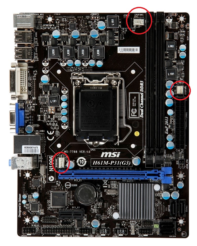

kann mir jemand bitte sagen wo ich die 3pin anschlüsse der gehäuse lüfter am mainboard anschließen muss ?
Hier ein Bild:
wie wäre es wenn du uns sagst welches board du genau hast? auf dem bild sind keine anschlüsse zu sehen (zumindest unten gibts also keine)
Und noch eine frage, ist es egal welcher der beiden anschlüsse ich an die grafikkarte anschließe?
da deine graka offensichtlich nur einen anschlüss benötigt ist das egal. nimm einfach "vga1"

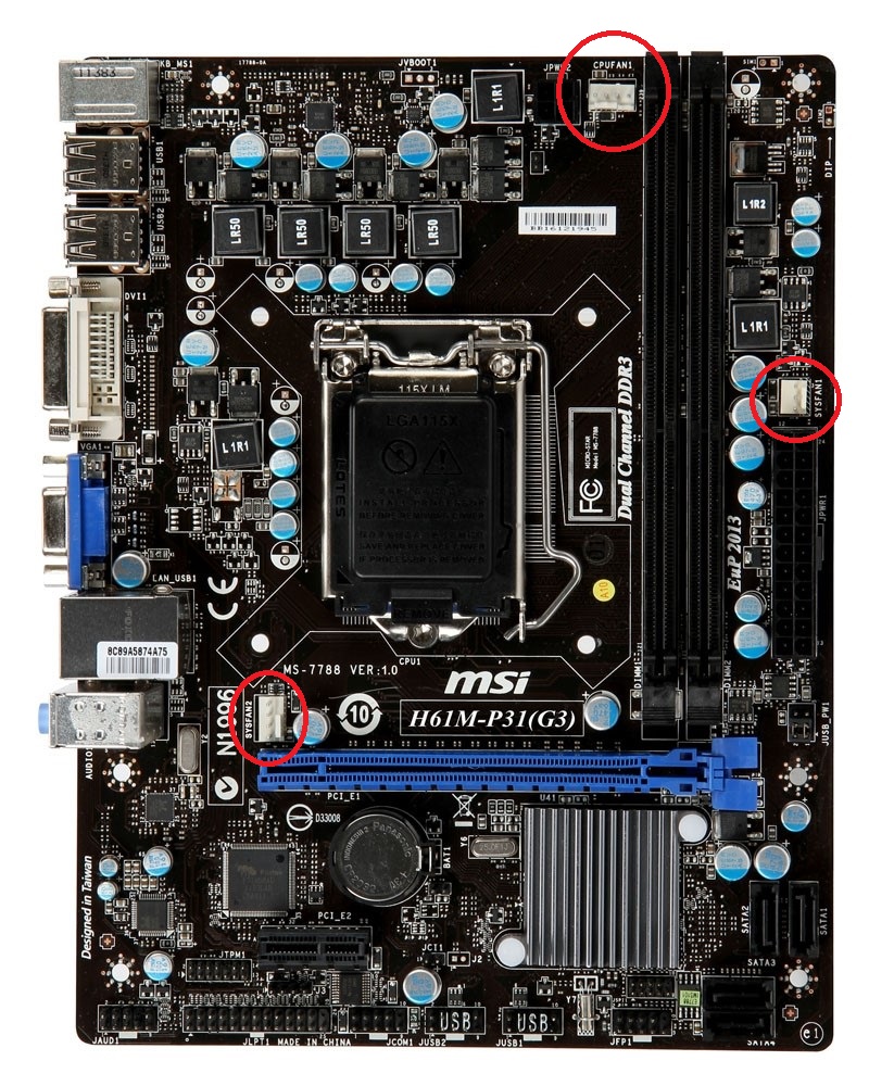

Danke schonmal für die antworten, mein board ist http://geizhals.de/msi-h61m-p31-g3-b3-dual-pc3-10667u-ddr3-7788-020r-a758039.html
ich habe nur 2 lüfter anschlüsse finden können ich habe aber 3 gehäuse lüfter wie schließe ich den 3ten an?

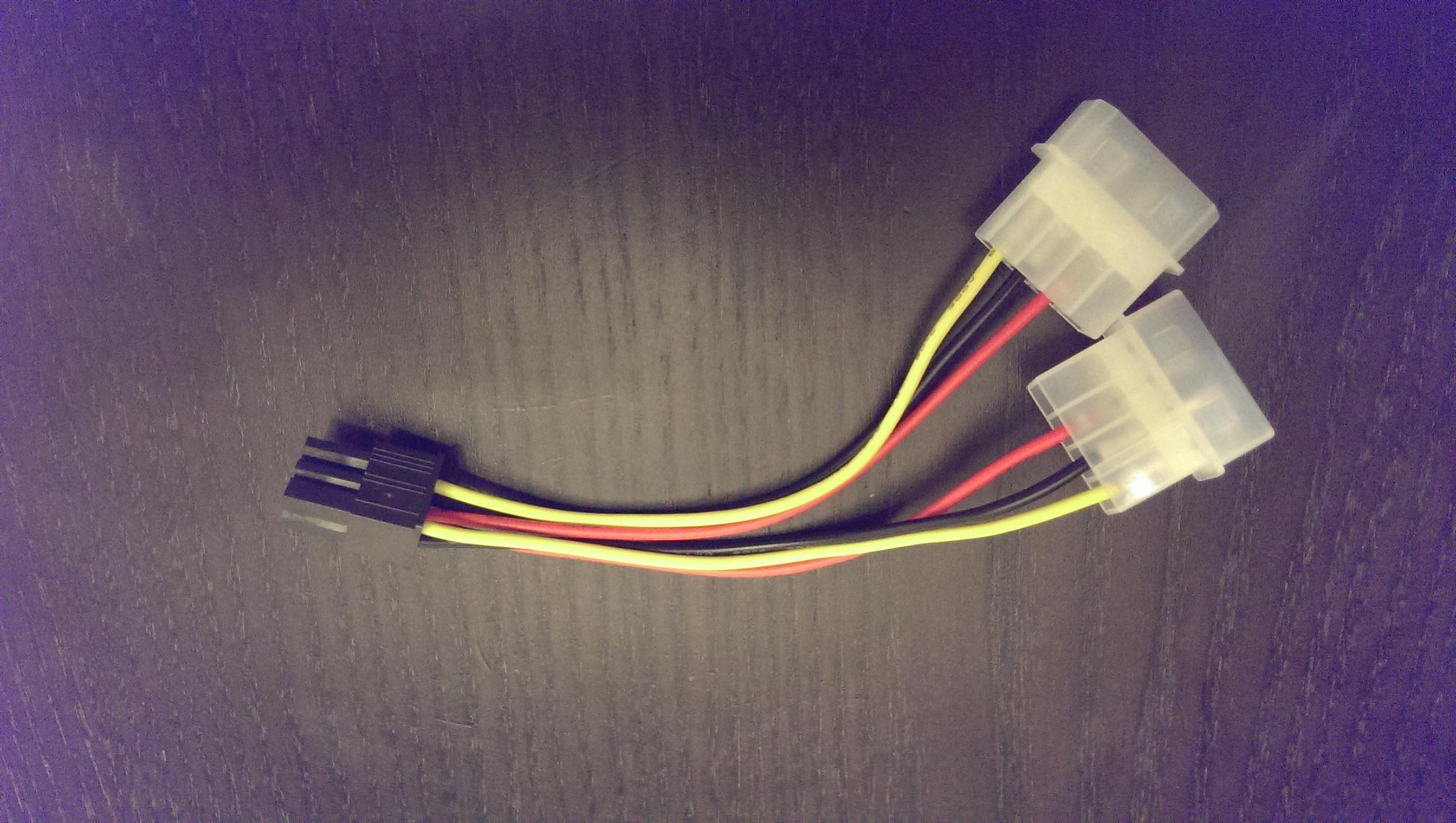

Heutzutage ist es sehr einfach ein Rechner zusammenzubauen, trotzdem empfehle ich dir ein Blick ins Mainboardhandbuch zu werfen, den 3ten Lüfter musst du dann über ein Adapter ans Netzteil anschliessen, oder wenn die Kühlleistung ausreicht nur zwei anschliessen.

Der eine Anschluss oben ist aber mit Sicherheit schon von der CPU, bzw. dern Lüfter, belegt aixai.

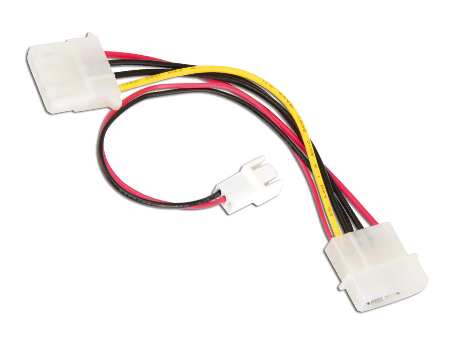

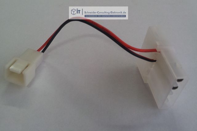

2 Lüfter kannst du halt direkt ans Board anschließen und einen evtl. mit einem Adapter direkt an das Netzteil, z.B.:
Hat den Nachteil das du keine Geschwindigkeit auslesen kannst und auch das Board den Lüfter nicht regeln kann.
