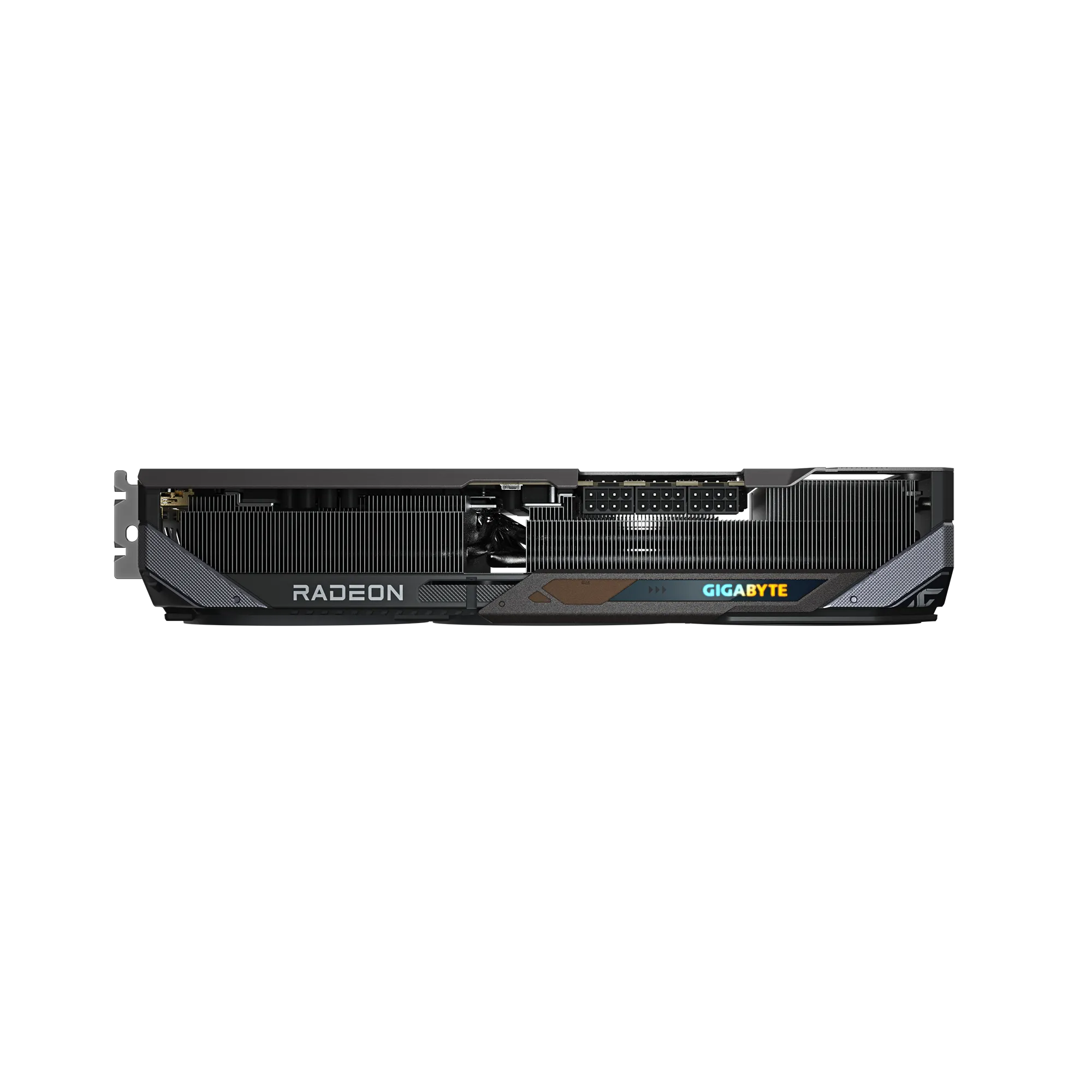

Hallo Leute ich brauche Rat für den Anschluuss einer Gigabyte Radeon 9070XT Gaming OC16.
Ich komme noch aus einer gemütlichen alten Zeit mit einem 620W Netzteil und einer Radeon 6700.
Dachte ich baue die neue Karte schnell ein aber hab das erstmal sein gelassen weil mich die Stromanschlüsse verunsichern.
Ok mein Netzteil ist eh zu schwach, sehe schon auf dem Karton das 850W empfohlen werden.

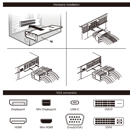

Aber meine Hauptfrage sind eher die Anschlüsse selber, da sind drei 8-pin Ports nebeneinander, muss ich die auch mit dreimal 8-pin versorgen ?
Das Handbuch ist leider fehlerhaft von Gigabyte weil dort abgebildet einmal der Anschluss mit einem 12v ist, dann mit 1x6pin und 1x8pin und einmal ein Bild mit 2x8pin.
Alle drei Abbnildungen im Handbuch passen nicht zur tatsächlichen Grafikkarte was ich schonmal ziemlich ernüchternd finde.
Ist halt ein sehr generischer "Quick Start" Guide (Direktlink), welcher für viele verschiedene Gigabyte-GPUs verlinkt sein dürfte.

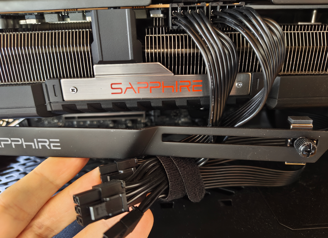

Hatte das gleiche Problem, als ich kürzlich die ASUS Prime 9070XT günstig gekauft hatte. Hatte zu dem Zeitpunkt das BeQuiet M12 750W Netzteil drin, welches leider auch nur 2 x 8 (6+2) Pin hatte. Die GPU benötigt aber alle Anschlüsse. Zumindest bei der ASUS.
Hab etliche Adapter bestellt. Wenn man da nicht im Thema ist, hat man 3 verscheiden 8 Pin und 2 verschiedene 12 Pin Ausführungen zuhause liegen und keiner passt so zwischen PSU und GPU das es läuft. Lösung war dann eine einfacher 8(6+2)Pin Splitter und es lief mit dem 750W Netzteil Problemlos.
Hab mir dann das oben erwähnte P20 850W geholt, da ich hier auf Dauer nicht mit Splitter arbeiten wollte...
Naja, das P20 hat zwar 4 x 8(6+2) Pin aber verteilt im Prinzip auch nur über Splitter, da 2 Anschlüsse auf einer Bank am Netzteil sitzen. Nicht weiter tragisch, aber dann hätte es glaub auch das BeQuiet mit Splitter genau so getan. Das Gute wart, dass ich das BeQuiet für fast das gleiche Geld verkauft habe was das P20 neu gekostet hat.

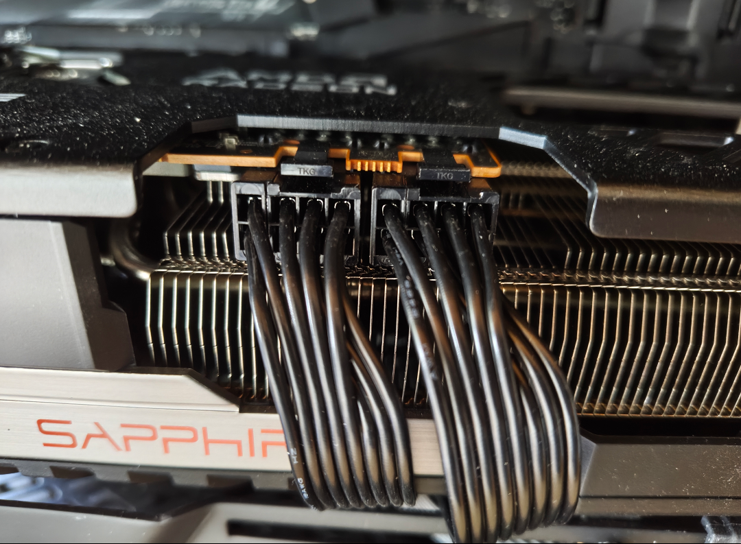

Hab mir vor ein paar Monaten auch eine 9070XT geholt, dabei habe ich darauf geachtet, nicht mit den Kabeln zu übertreiben. Ist bei mir dann die Sapphire Pure RX 9070 XT geworden, nur 2x 8 Pin. Die Nitro hat den Abfackelstecker, und auch genau wie bei den 5000er Karten von Nvidia auf dem Board, direkt hinter dem Stecker, aber vor jeglicher Elektronik, die 12V Leitungen alle gebrückt.

Ich weiß, was du meinst. Vermutlich bestelle ich zwei einzelne PCIe-Kabel, da mich diese losen Y-Kabel im Gehäuse stören. Ich hatte eigentlich kein Upgrade des Netzteils gebraucht, aber der Preise der P20 850 Watt war für mich dann doch zu verführerisch.

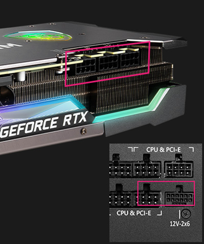

Ich habe mir auch die ASUS RX 9070 XT OC gekauft.
Mein Netzteil ist das MSI MPG 850G PCIe 5.
Meine Frage ist folgende:
Das Netzteil beiten die Möglichkeit auch GPU´mit 3x8Pin zu versorgen, siehe Bild.
Beim Netzteil lieget ein Kabel bei PCIe (16 PIN to 6+2 PIN) (600W) also auf 2x 6+2 Pin die enden sind ebenfalls mit PCIe beschriftet.
Zusätzlich würde ich dann noch wie auf dem Bild zu sehen ist ein standart PCIe 8Pin auf 6+2 verwenden um den 3. Port an der GraKa zu belegen.
Kann ich das so anschließen oder nicht?
Der Asussupport hat mich darüber informiert, dass ich ein anderse Netzteil bräuchte welches 3x 8Pin zur verfügung stellt.
Das tut meins ja auch...
Kann mir hierzu einer Auskunft geben?
Für mein Verständnis sollte´das doch eigentlich ohne einschränkungen funktionieren oder habe ich hier was übersehen?
