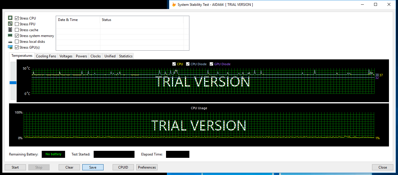

Den von @estros empfohlene Tool HWInfo64 habe ich auch - nur kurz - mal gestartet. Ziemlich erschreckend war, das die CPU Temperatur beim spielen von FarCry5 auf 90 Grad gestiegen ist....

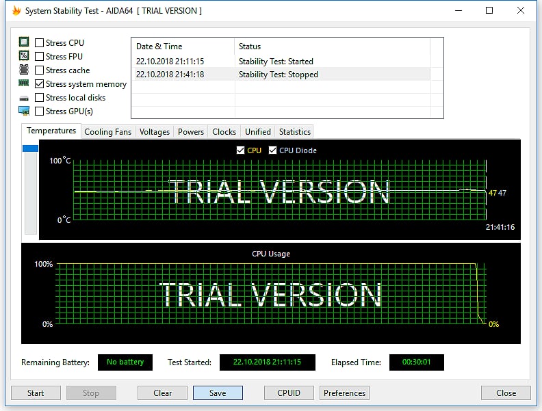

Das verwundert mich den beim 30 Minuten Stresstest mit AIDA, CPU Auslastung 100% ist die Temperatur fast konstant auf 47 Grad geblieben. Temp_stabilitytest_png.jpg
Hallo @Hias_L hier ein Artikel über CPU Temperatur.
https://www.computerbase.de/artikel/prozessoren/cpu-temperatur.59254/
Durch den Cinebenchmark kann man die Leistungsfähigkeit des PC´s einschätzen, aber auch ob beim OC alles funktioniert. Sollte der PC bei diesem Benchmark abstürzen oder einfrieren, dann zurück ins BIOS und die Einstellungen anpassen.

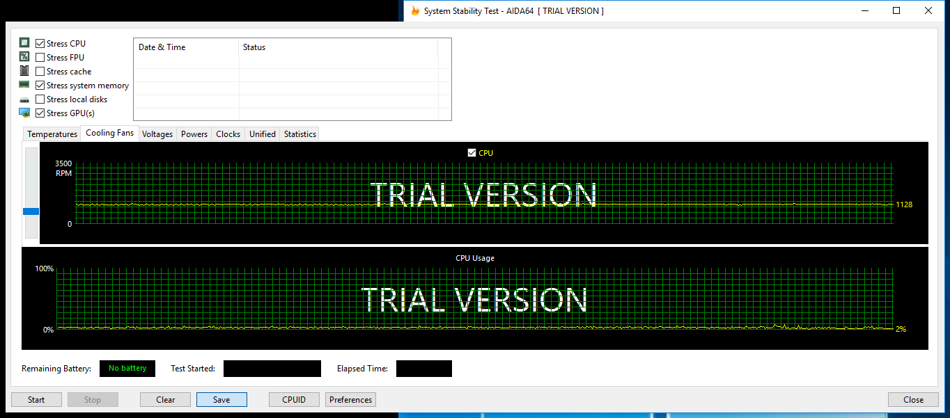

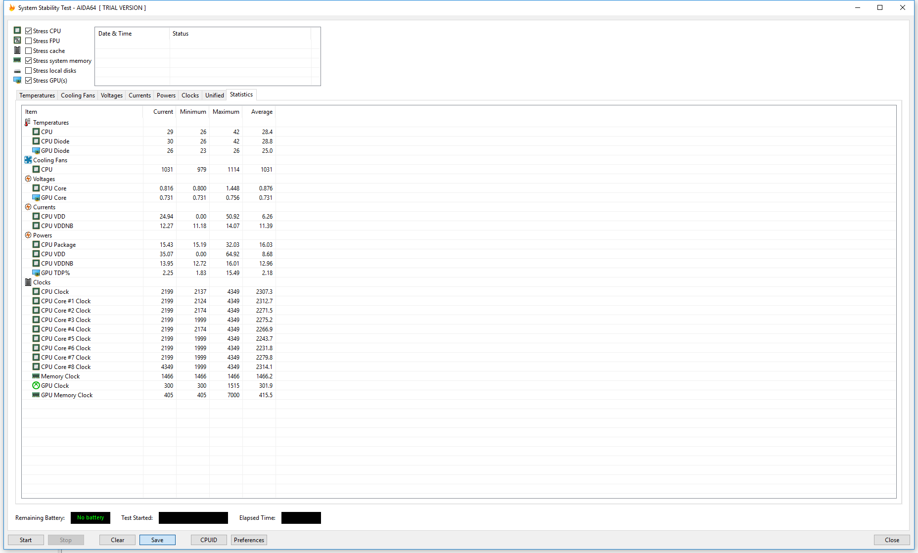

Gestern habe ich einen Film (stream) angeschaut und AIDA laufen lassen. Alles unauffällig.061118_Temp_stabilitytest.png061118_Fan_stabilitytest.png
Das werde ich mit FarCry5 noch einmal wiederholen.

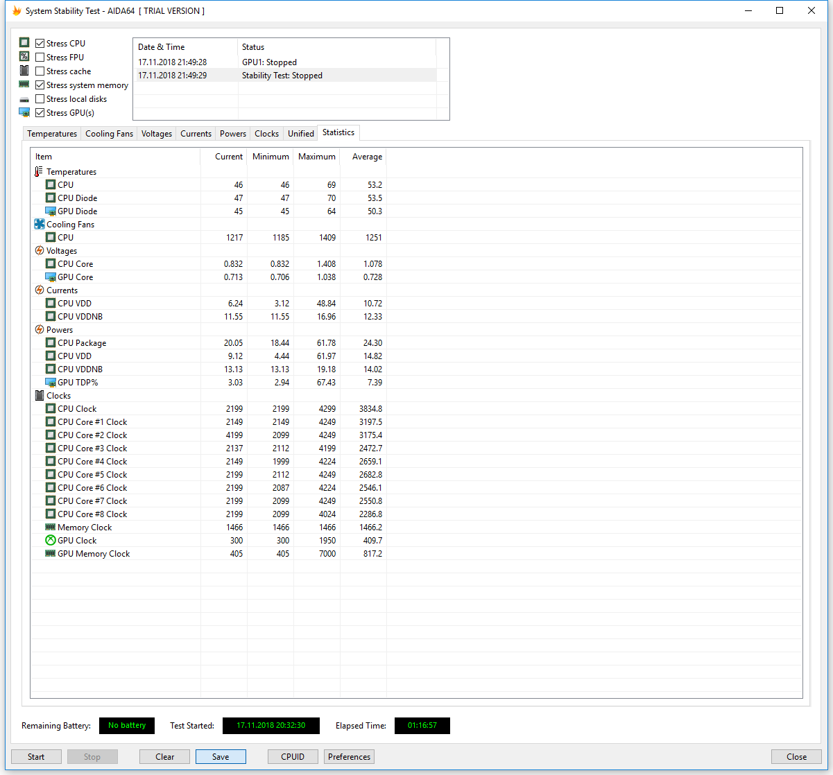

So, inzwischen ist das Strommessgerät (Brennstuhl PM 231 E, war auch hier im CB Test) und das mit der Temperatur hat sich auch geklärt!
Temperatur: der R 2770X hat nie runter getaktet. Der Airflow im Gehäuse ist somit in Ordnung. Falls es jemanden interessiert, hier die Lösung (ab Seite 93):TEMP
Bei FarCry5:
Dauer: 1.45 Std.
Ablesung: ca. alle 10 Min eine Notiz des aktuellen Wattbedarfs gemacht
Watt: ~ 370 (Minimum: 160 Watt (im Menü) Maximal: 445 Watt)
Aufteilung lt. AIDA64:

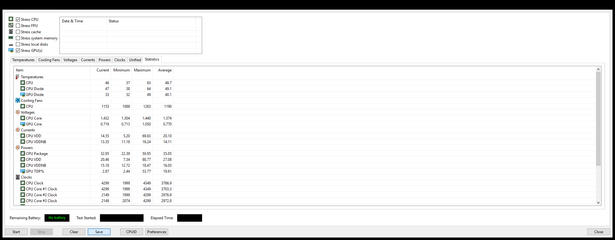

Starcraft2 schwankt zwischen 137 und 210 W, im Durchschnitt ca. 170 W
Bei Sequenzen (Kampagne) kann es auch auf ca. 340 W rauf gehen.

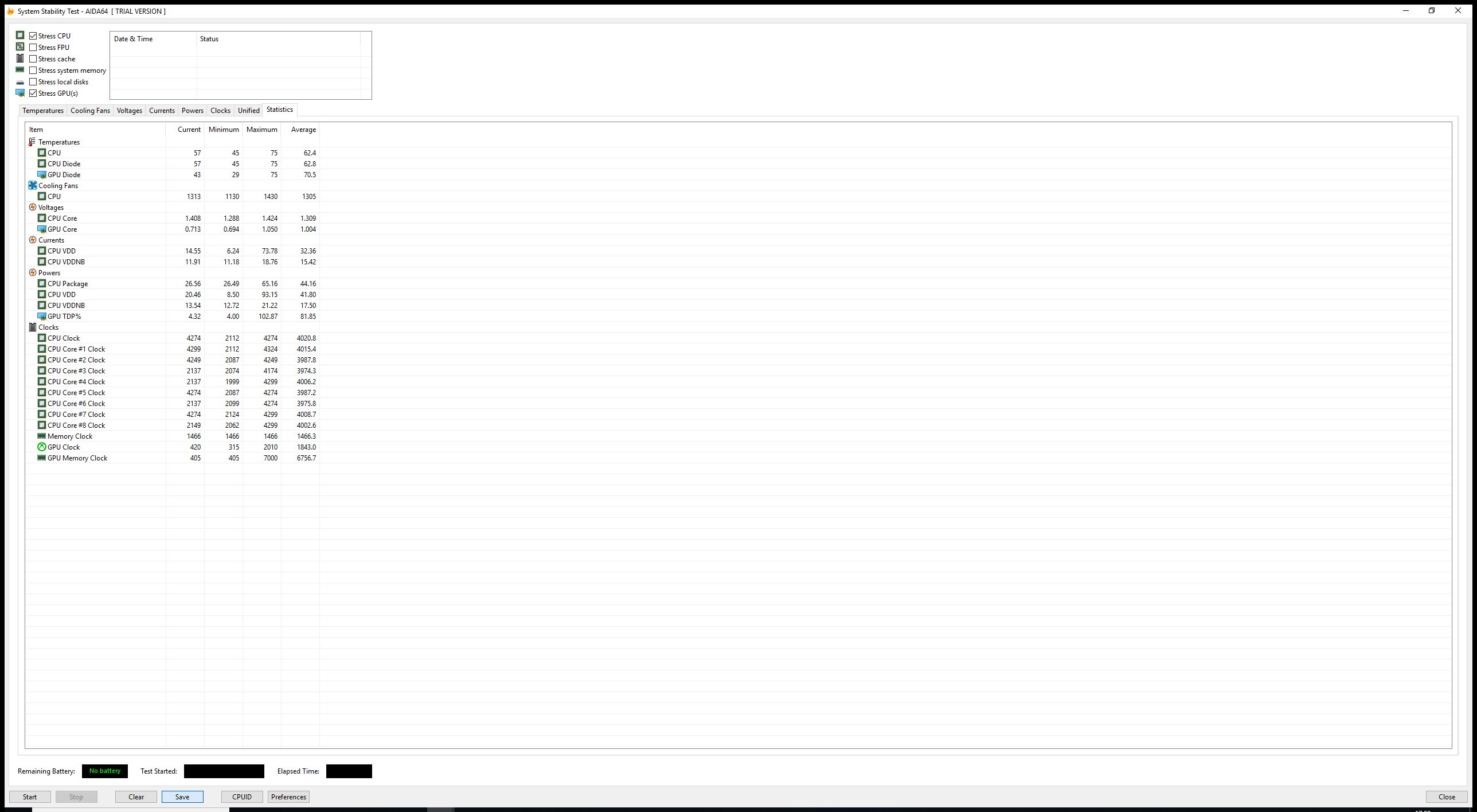

Idle: ca. 63 W. Die Schwankung geht von ca. 60 - 67 W ist aber eher dauerhaft im niedrigeren Bereich.
Beobachtungszeit: 1 Std.

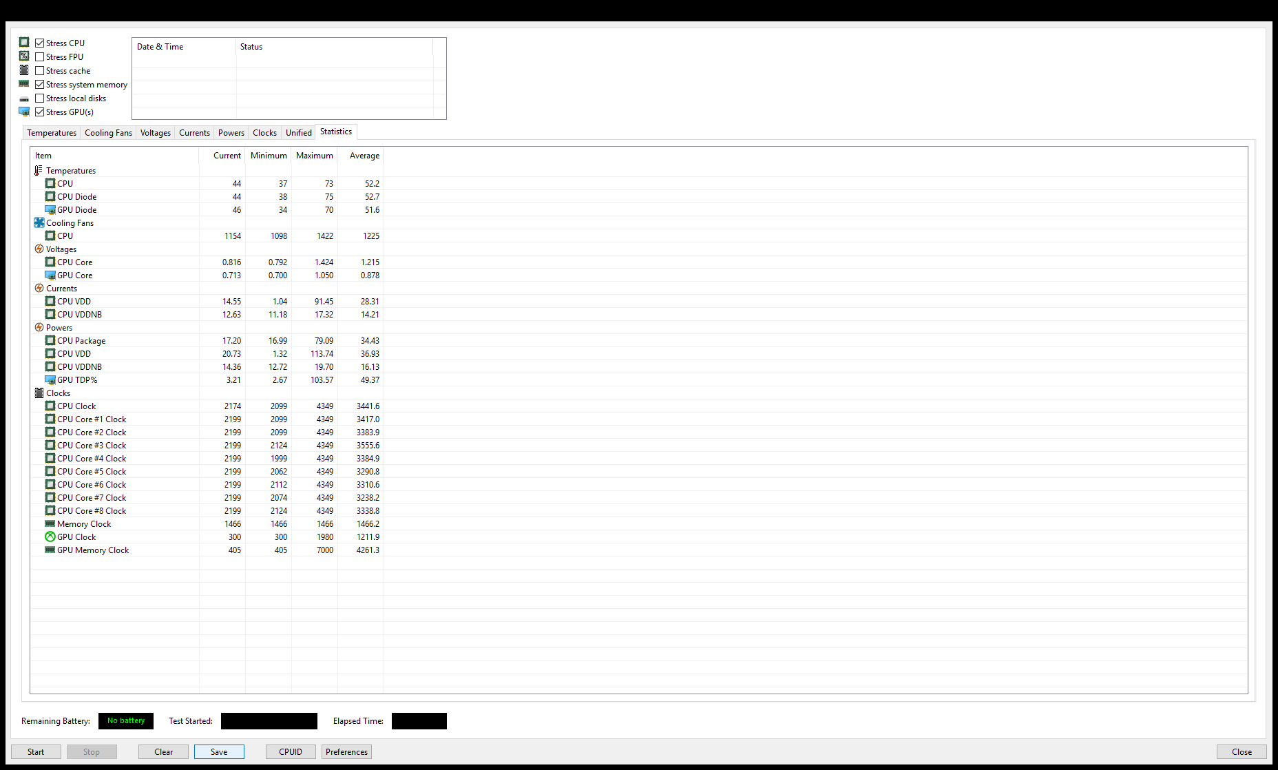

AIDA64 Stresstest (CPU; RAM; GPU)
Dauer 1 Std. 17 Minuten
