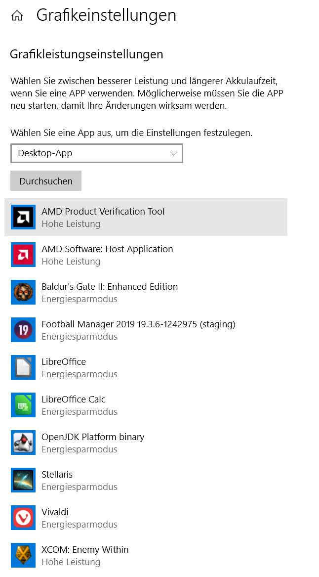

Nutze hybrid-Grafik mit iGPU vom i7-11700 und als dGPU die RX 7900XT.
Mit aktuellen AMD-Treibern (ab August) sind die Probleme aus dem Planet3dnow-Link aus #3 verschwunden.
Monitor(e) hängen am Mainboard. Für simples Gaming (Stellaris, Baldurs Gate 1+2 EE, Morrowind, Sega Football Manager) reicht die iGPU, ansonsten wird die dGPU zugeschaltet.
Hat den Vorteil das:
  • die 7900xt mit 6-7W Total Board Power im Leerlauf vor sich hindümpelt (außer bei Spielen)
  • ich bei Videos IntelQuickSync (die MediaEngine) nutzen kann (besser als die von AMD oder nVidia)
  • Videos wie 4k-Youtube mit ca. 15W PackagePower der CPU laufen (viel besser als alle dGPUs)
  • Multimonitor-Betrieb (1080p+1440p) den Verbrauch nicht in die Höhe treiben, weil zB der VRam der Graka hochtaktet, die dGPU bleibt im Leerlauf
Die Erkennung, welche GPU genutzt werden soll, funktioniert unter Win10 recht gut, ansonsten können einzelne Programme auch den GPUs zugeordnet werden (Bild im Anhang).
Wenn es Fragen geben sollte: nur zu.
Soweit ich es verstanden habe müssen die Grafikkartentreiber nur das Win Feature unterstützen richtig?
Werde mich in das Thema mal einlesen, kannte ich vorher auch gar nicht und danke erstmal allen für den Hinweis.
Eine Frage wäre nur, ob es auch reibungslos mit bspw. 2 Monitoren + TV funzt?
Da haben die Grafikkarten halt ihre Schwierigkeiten mit. Wenn nur ein Monitor angeschlossen ist, hat die Graka ja nen normalen idle Stromverbrauch. Mit mehreren Monitoren dann teils 50-70 Watt im idle. Dabei müssen die nicht einmal aktiv sein.
chrisnix23 schrieb:
Eine Frage wäre nur, ob es auch reibungslos mit bspw. 2 Monitoren + TV funzt. Da haben die Grafikkarten halt ihre Schwierigkeiten mit. Wenn nur ein Monitor angeschlossen ist, hat die Graka ja nen normalen idle Stromverbrauch. Mit mehreren Monitoren dann teils 50-70 Watt im idle. Dabei müssen die nicht einmal aktiv sein.
Die Monitore sind bei mir gar nicht an der Grafikkarte angeschlossen, sondern am Mainboard.
Habe 2 MainBoardAnschlüsse (DisplayPort und HDMI), am DP hängt der 1440p-Monitor über HDMI schalte ich gelegentlich einen Fernseher zu.
Selbst bei 3 Endgeräten würdest du ja nur einen an die GraKa anschließen, und hättet da den normalen Stromverbrauch, oder mMn besser: nach einem Mainbord mit 3 Monitoranschlüssen Ausschau halten.
