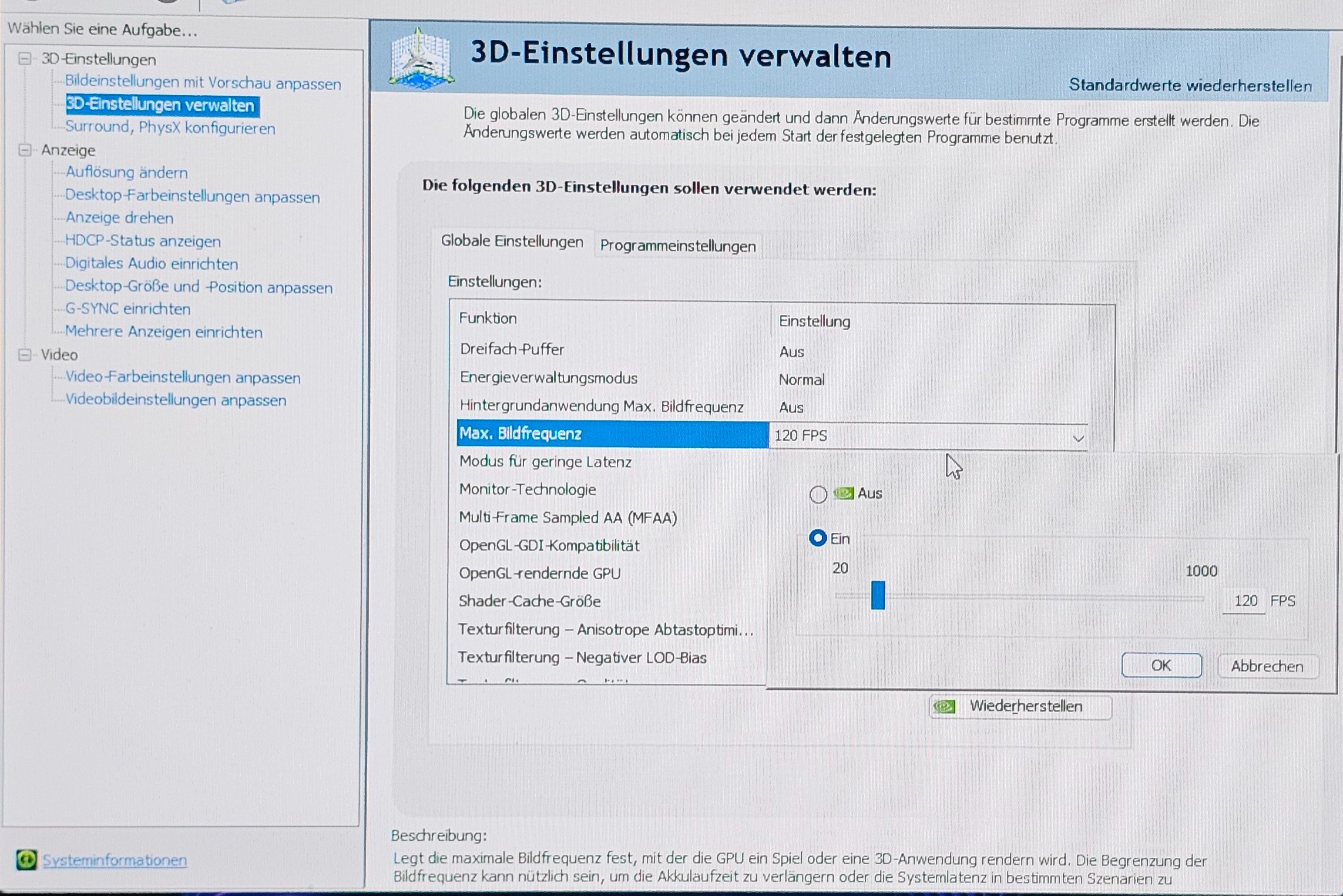

Das wichtigste: Gewünschtes FPS Limit im Nvidia Controlpanel setzen

In der Nvidia Systemsteuerung unter der 3D Steuerung habe ich jetzt mal Global auf 120 FPS begrenzt. Werde heute dann mal schauen was das bringt.

Habe jetzt mal auf 100 Fps beschränkt. Damit genehmigt sich das System ca. 230-260W. Das ist dann schon mal sehr gut. Vielleicht kann man die CPU auch ein wenig drosseln, dann wäre es genial.
