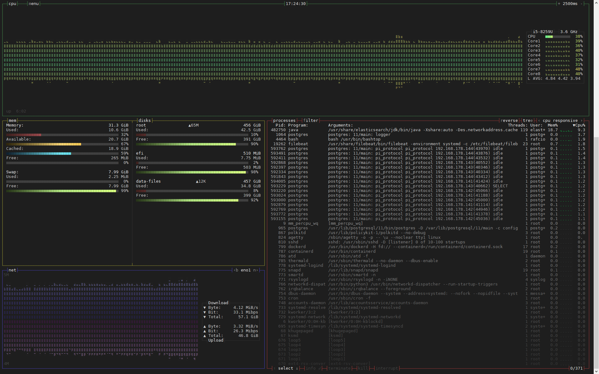

Nach wieder mal reichlicher Überlegung habe ich mit einen NUC von Intel mit Intel Core i5-8259U gekauft. Hatte gutes Angebot bekommen. Verbaut habe ich 32 GB RAM und 1x NVMe und 1x SATAIII SSDs verbaut.
Aktuell habe ich drauf:
  • Ubuntu 20.04 Server
  • Gitea (mit ca. 1100 Mirror Projekten)
  • PostgreSQL 11
  • Nexus Repository
  • ELK Stack (Elasticsearch, Logstash, Kibana, ...)
  • Nginx
  • Docker
Der Server soll keine 24x7 laufen. Aber für die Zeit, wo ich meine Microservices entwickle und teste ein wenig Power haben. Diese Kombi ist o.k.
